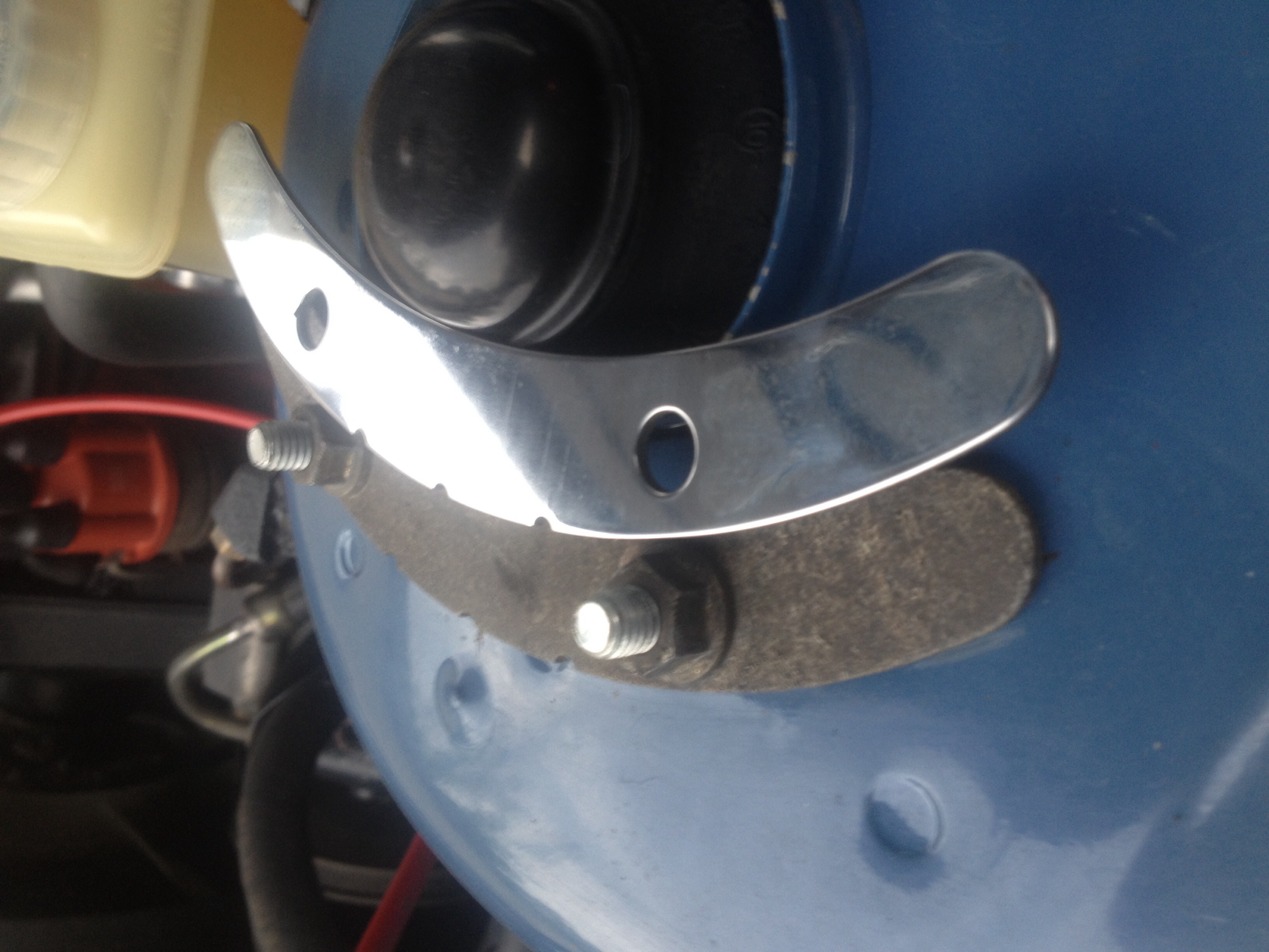

Сегодня подкрашивал всякие кронштейны под капотом, потом решил запариться с пластинами. Понял, что те, кто полирует всю подкапотку - психически не здоровые люди

Сообщение GERXTRM » Ср сен 09, 2015 2:51 pm
Ну почему завидую? Это не моё видать просто. А по оборудованию - электромотор с войлочным кругом и 2 пасты: ГОИ и 3М средне-мелкая. Три часа времени и всё равно не идеал. Просто было интересно каково это.

Коля, да нет, недели хватило. Силуминовые части только так не отполируешь, когда хром полез.

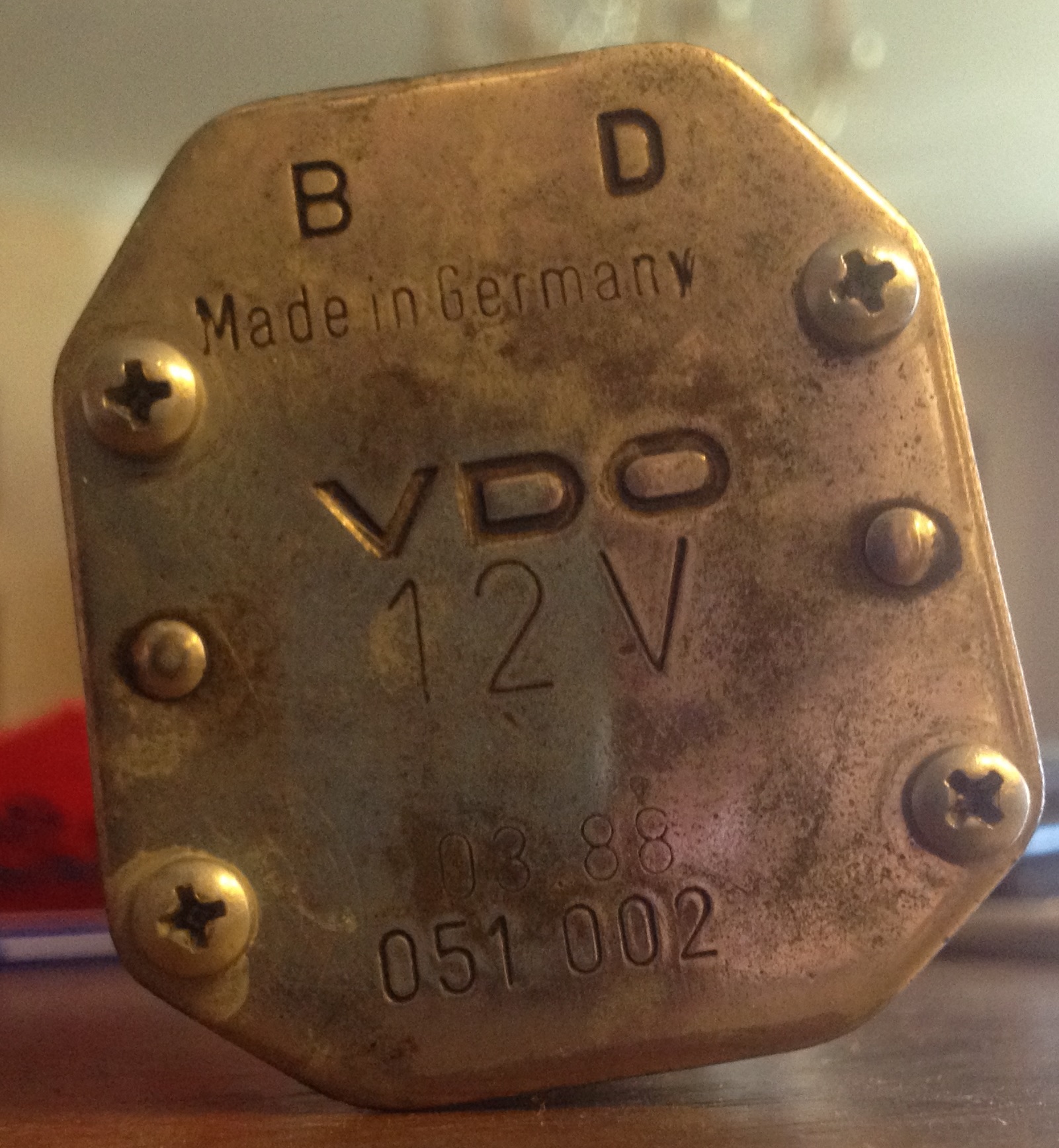

Ни у кого часом нет живого моторчика стеклоомывателя двушечного живого? Мой задний стал лениво крутиться. Можно только электрическую часть. Этот курочить пока что лень. Может тазовский какой приколхожу пока, т.к. в машине должно работать всё без исключения. (Кроме уровня безобака конечно, его хер сделаешь или я не настолько маньяк чтоб играться с наматыванием проволки и соопротивлением)

Сообщение GERXTRM » Вс сен 27, 2015 3:58 pm
Спасибо Andrey72 за моторчики омывателей. Механическая часть хуже моих, но сам электромотор бодрее.
Задний омыватель стал работать, но всё равно вяло. По началу бодро жужжит, но через пару сек начинает тупить - по ходу засорена система. Снял шланг с насоса, дунул в него - слабовато поток проходит. Есть идеи как прочистить? Задний омыватель, не передний, так легко не снимешь. Пока залил зимней омывачки -35 чистяком, может разъест засор, хотя сомневаюсь. Может попробовать какой растворитель/бензин/соляру со шприца загнать в шланг и дать настояться (правда шланг резиновый, как на фото выше, не сожрёт ли его?)

Сообщение Bobrik » Вс сен 27, 2015 4:38 pm
Герман, там в салоне возле ляды есть хитрый обратный клапан, у моего резинка раструхла и я его выкинул. Задний омыватель впринципе не нужен, там на стекле всегда столько грязи, что только царапать его будешь, лучше тряпкой и обильно водой мыть. Я только в дождь и зимой пользуюсь дворником, а два мотора завел на две передние форсунки что бы струю на ходу не прижимало ветром да и лучше веерные работают с таким давлением

Сообщение GERXTRM » Вс сен 27, 2015 4:53 pm
Клапан тёк и я его выкинул пару месяцев назад, поставил двойник обычный. Я задним омывателем зимой часто пользуюсь, так что мне он нужен. К лобовому омывателю у меня претензий нет, и одного мотора хватает.
