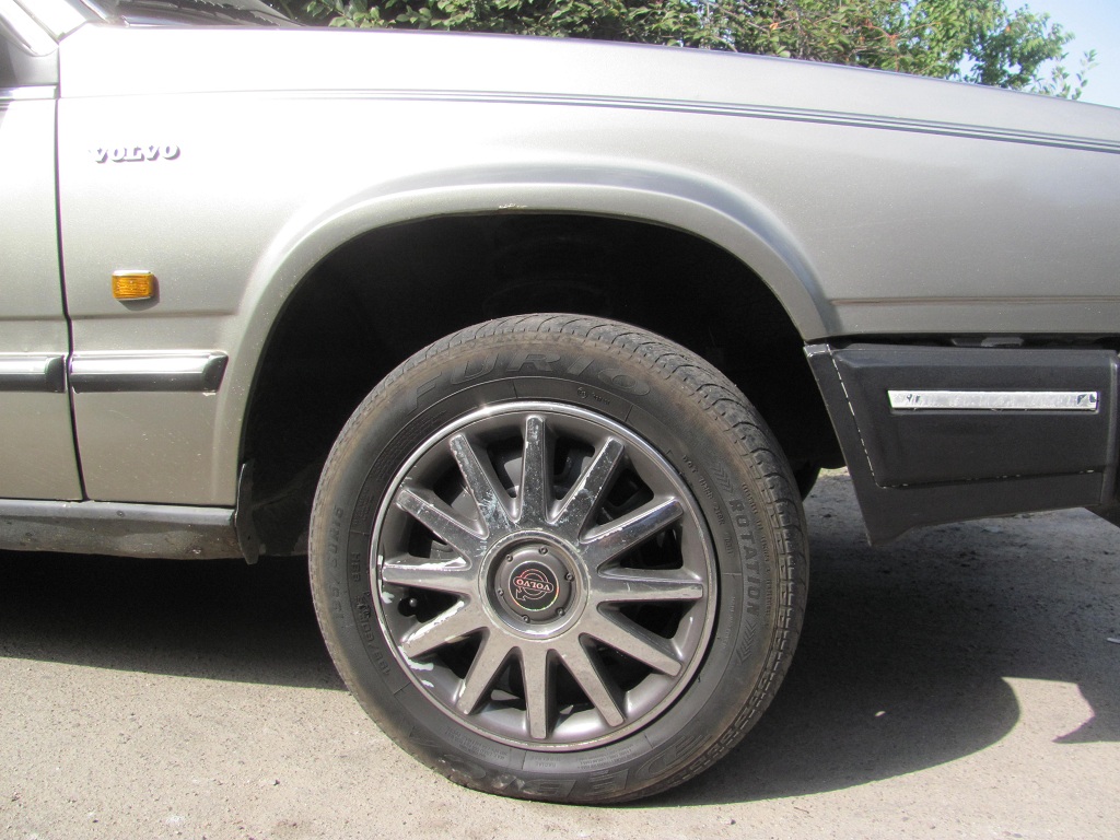

Подскажите, какая должна быть длинна передних пружин, сколько витков? Я перебрал передок, поменяли шаровые, рулевые тяги, стойки стабилизатора, втулки стабилизатора, наконечники, рейку отреставрировал, правда люфт незначительный остался. И поставил новые стойки Бильштайн, газ-масло, но так как морда какого-то хрена задрата, или пружины не родные или я не знаю, стойки толком не работают, они получается всегда наполовину или больше чем на половину растянуты и получается когда вскакиваешь в ямку, съезжаешь с бордюра или по трассе какая-то неровность на дороге, короче при любой скорости стойки как будто выстреливают резко.. в чем причина может быть? Не родные пружины предыдущий хозяин поставил? Не хочется и стойки новые убить просто..
Резина 195/60 стоит, клиренс завышен мне кажется.. а на передке расстояние от колеса до арки сильно большое..

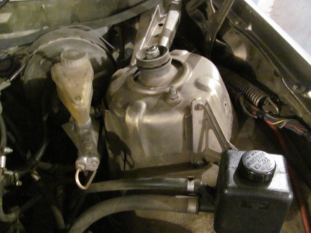

На самом деле- фотки подкапотки стойки! А потом вывернули колесо и фотки стойки где пружина опирается на стойку,
сдается что корпус стойки у тебя не от этой машины

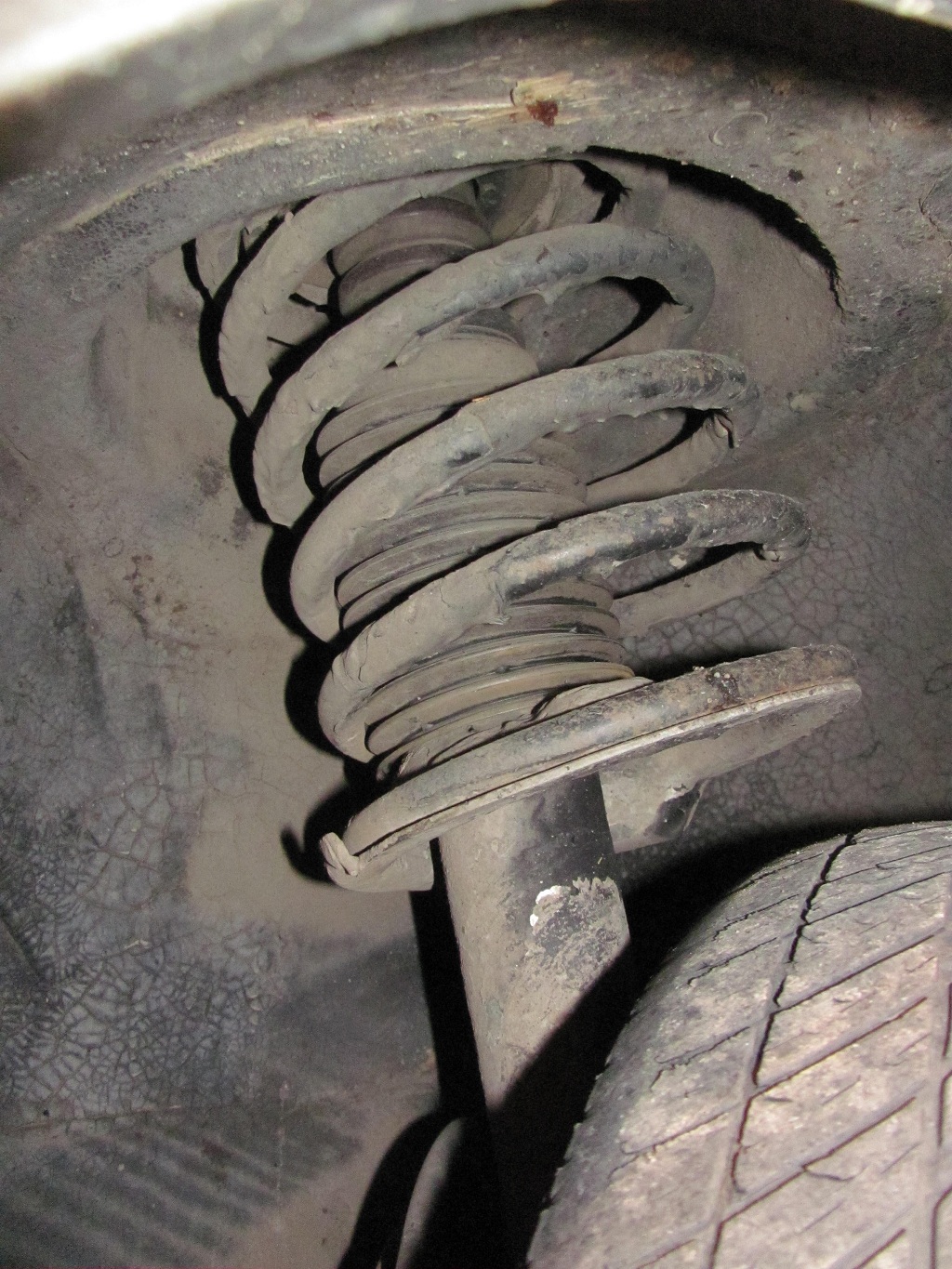

Сообщение KirKo » Сб сен 26, 2015 5:54 pm
во, все вроде бы сфотал
ну скажите уже кто-то, шо мне сделать чтобы оте стойки не выстреливали, а мягко проезжали неровности и ямы? :drag: :roulette:

сколько больших витков.у меня на дизеле 5шт.на вид кажется пружина сильно сжата и немного дугой

корпус стойки не может быть не родным,потому как к ней прикручивается рулевой наконечник,суппорт,шаровая и тд.так что прежде чем писать подумайте сколько нужно мудохаться чтоб всунуть туда неродную стойку,кулибины могут все но в этом случае оно того не стоит.Возможно дело в жесткости пружин.

опоры обычные, стаканы тоже, корпус стойки тоже правильный( я думал что он с машины 82 года тогда такое может быть)
остается толко одно пружины
так у тебяж дизель под них самые жесткие пружины
у тебя там вверзу ничегоне подставлено????

Сообщение vovo » Пн сен 28, 2015 12:49 pm
смотрю стойки тоже просятся капот пробить? уже шумку прошли...

та вроде бы ничего не подставлено.. а допустим может быть такое, что задние пружины просевшие сильно и из-за этого задница просела, а передок задрался? потому что у меня когда 3 человека садятся сзади и в багажнике что-то есть, то задница садится так не хило..
на пружинах вроде бы 5,5 витка, ну то что видно под крылом, может там пружина еще выше заходит, что её не видно..
а на дизельные универсалы ставились не усиленные пружины? может это у меня с универсала стоят? или там только задние усиленные ставили, а на передке были обычные?

Сообщение KirKo » Пн сен 28, 2015 5:36 pm
vovo писал(а):смотрю стойки тоже просятся капот пробить? уже шумку прошли...
та только что пошел проверил, то нормально всё, гайки затянуты там. Шумка провисает просто, видимо достают.. но на самом капоте изнутри вмятин нет, проверил только что.

Сообщение Ice_BEAR_Bo » Вт окт 06, 2015 4:47 pm
лучше не виток, а потихоньку - начать с половинки витка. будет нормально, может чуть жёстче, но не критично. пацаны на отбойники кладут и ничего, а тут пару см опустить...
примерно так должна выглядеть (но у меня спереди пружины новые, ещё не просели, -1см идеал, но и так вполне в рабочей зоне)

Сообщение Ice_BEAR_Bo » Чт окт 08, 2015 10:20 am
померяю, не вопрос, резина 195/65, на глаз расстояние где-то 50мм на непросевшей пружине.

Сообщение KirKo » Сб окт 10, 2015 10:13 pm
Ice_BEAR_Bo писал(а):померяю, не вопрос, резина 195/65, на глаз расстояние где-то 50мм на непросевшей пружине.
по поводу половины витка - я ж так понимаю резать нада сверху, а опора вращается. но это я сейчас у комрадов уточню
у меня на 60м профиле - 105мм ..)) на 65м получается будет 100мм.
уточни пожалуйста откуда срезать.. и наверное пол витка маловато будет..
