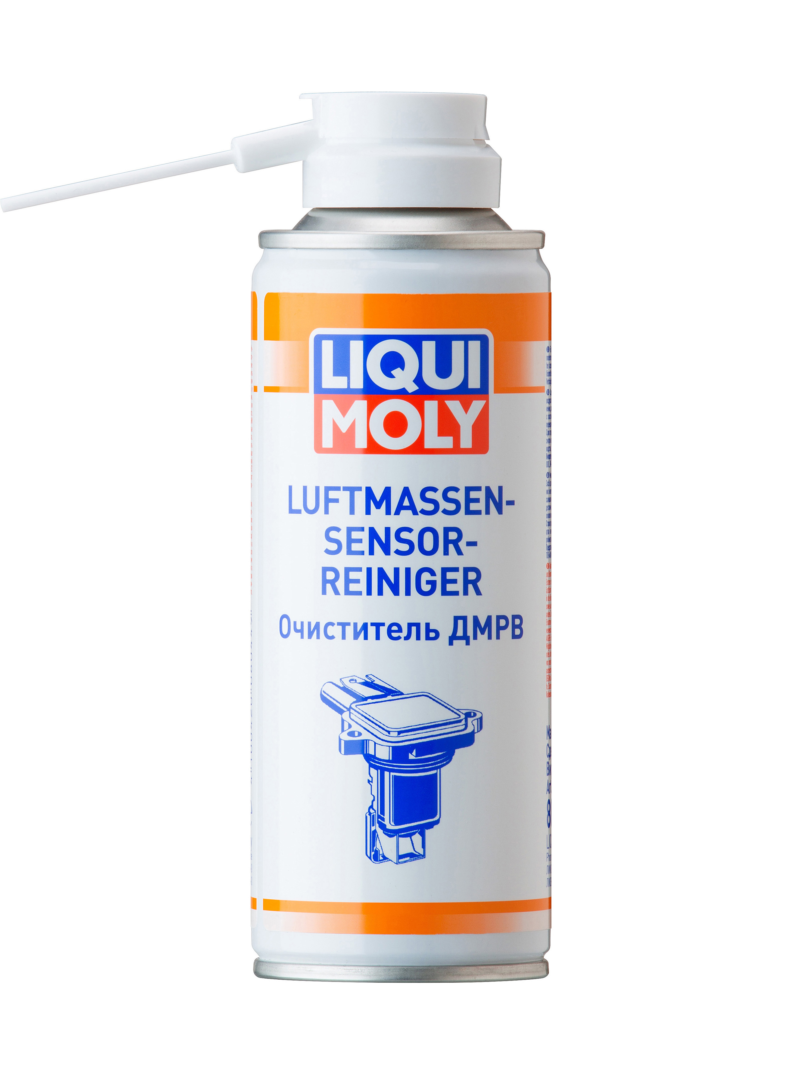

Сообщение GERXTRM » Ср окт 21, 2015 2:30 pm
Таким вот спреем

Сообщение Bobrik » Ср окт 21, 2015 2:49 pm
Стремно спреем пользоваться, сразу можно влететь баксов на 50-100

Сообщение Ice_BEAR_Bo » Ср окт 21, 2015 2:51 pm
а в случае с безлямдовой 960 или моим мотором - ещё и на длительные поиски

Сообщение xoxlov » Ср окт 21, 2015 2:52 pm
Это не тот ДМРВ, а обычный, в нем даже нити накала нету. его можно хоть водой мыть.
