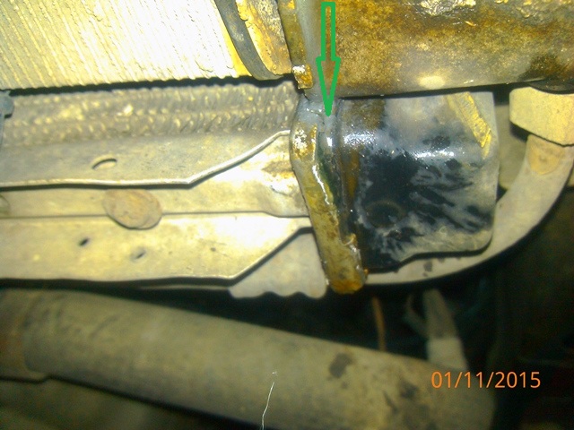

привет, подскажите пожалуйста как вылечить - в общем долил раз два антифриза, думал вода испарялась (бо и водичку чуть доливал) но нет заметил слезиться вот в этом месте

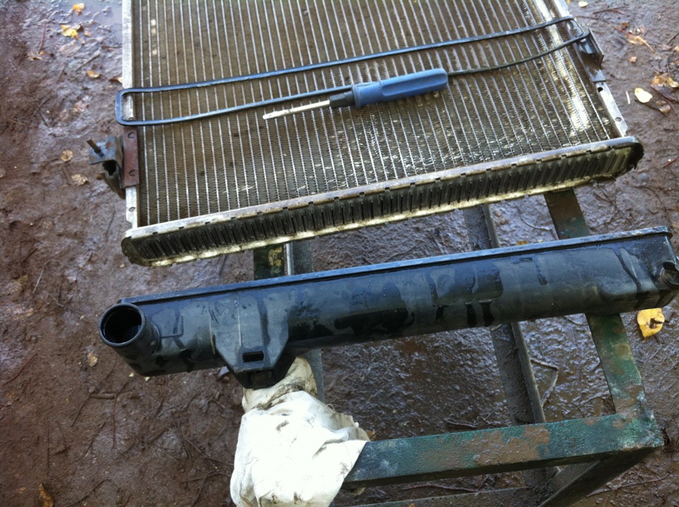

осмотрел думаю ща приподниму пласками подожму и все гут в итоге - сначала домкрат -
потом отломался зажимчик-поджимчик что я всетаки подтянул
как начало херачить зелененьким - лира два слил)
залепил кароче как смог
до дома доехал без жидкости, понятно что пластилин не помог)

А по радиатору, нужно снять бачок половину ножек конечно же поломается, вычистить обезжирить, приклеить, и затянуть широкими пластиковыми хомутами штук пять. и будет оно ездить еще долго долго.

Ну и что что там алюминий, я клеил локтайтом. Снял эту крышку под ней резинка, выкинул резинку нафиг, вычистил хорошенько все, обезжирил обычным растворителем, намазал герметиком притулил крышку и затянул хомутами, до сих пор ездит.
Только усики разгибал с одной стороны, а то они алюминиевые и ломаются легко, сервис врядли займется этим делом, думал тоже у них сделать но цена была как пол нового радика.

ооо моя прошлогодняя история
тебе в помощь отмыть радик на мойке начисто!!! с химией!
потом домой в тепленькое место и клей дондил только вот номера я не помню.. два тюбика! если что я поищу
потом затыкаешь все дыры в радике пробками,
оставляешь одну туда пылесос на всасывание
и вот через твою брешь начнет сосать воздух- заклеиваешь так чтоб внутрь клей попал
потом разрежение все меньще делаешь ну и облагородить снаружи
итог может еще пожить чуток

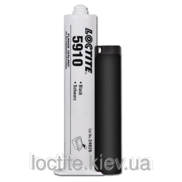

Да герметик взял тот что был Loctite 5910 специально не покупал.

Сообщение vovo » Пн ноя 02, 2015 12:07 pm
оттакой?
бо есть такой - тож за полтыщ стоит :drag:
Сообщения: 1580
Re: Течет охл. жидкость по стыку. 760 турбодизель
Сообщение xoxlov » Пн ноя 02, 2015 12:09 pm
ДА такой, только у меня в другой фасовке, в баллоне под давлением.

На белой вольве, сейчас Андрюхиной, радиаторщики не взялись. Я отогнул скобы, снял бачек, вычистил все, и посадил на полиуритан. Через дощечку прижал бачек двухлапчатым съемником, через пару суток посттавил- тьфу-тьфу не течет. Правда Андрюха звонил на днях, говорил, что жидкость немного ушла, но то , наверное, с другой стороны 8-)

та не там не бачок паять, там именно соединение. Додумались ж шведы так на радиаторе крышки пластиковые просто обжать алюминиевыми усиками.
