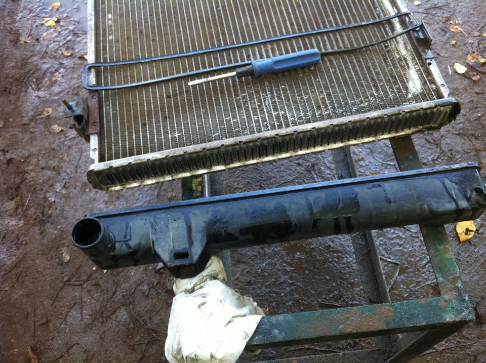

до радиаторщика купил двухкомпонентный дорогой клей как на фото.провозился заклеел и до одного места.клей вступил в реакцию с антифризом и превратился в мастику крышущюю.не трать деньги на клей отвези радиаторщику

Сообщение vovo » Пт ноя 20, 2015 9:19 am
я думаю если прям жутко уходит и соединения целы и напостой доливать нужно то гдето с радиатора. Нет ли лужи под машиной? а вода на поликах это другая история. Вроде ж нет способов чтобы антифриз в воду преобразовался)
залепил я ту дырку/соединение двухкомпонентным клеем зажал сильными хомутами на вид - трындец как четко. начал ставить на место - хера! хомут то не влазят в гнездо что с резиновыми подкладками в самом низу. Вытянул хомуты токо тогда все стало на место. и таки слезится гдето :(
так как проехал только 100 км за это время то бачка антифриза хватило. Продолжение следует)
