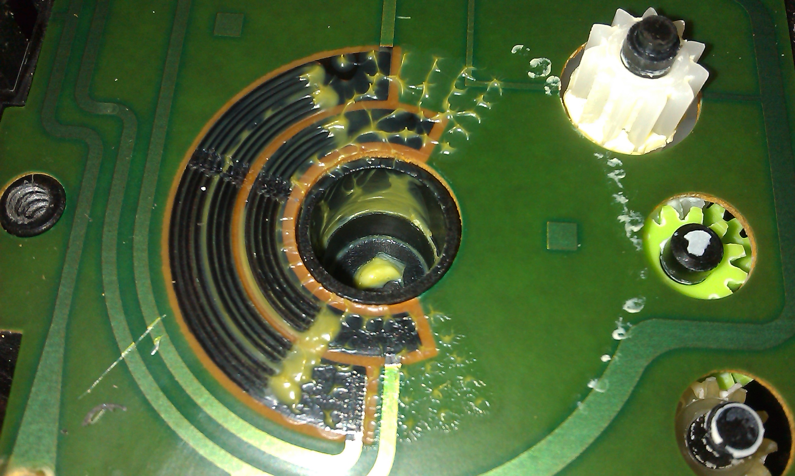

Сообщение AndreyKa » Вс янв 17, 2016 4:58 pm
-=Marshall=- писал(а):2-2-1 Разорвана цепь или закорочен на +12 В датчик положения мотора заслонки со стороны пассажира
2-3-3 Разорвана цепь или закорочен на +12 В датчик положения мотора заслонки пол/стекло
Смазка попала на контакты
