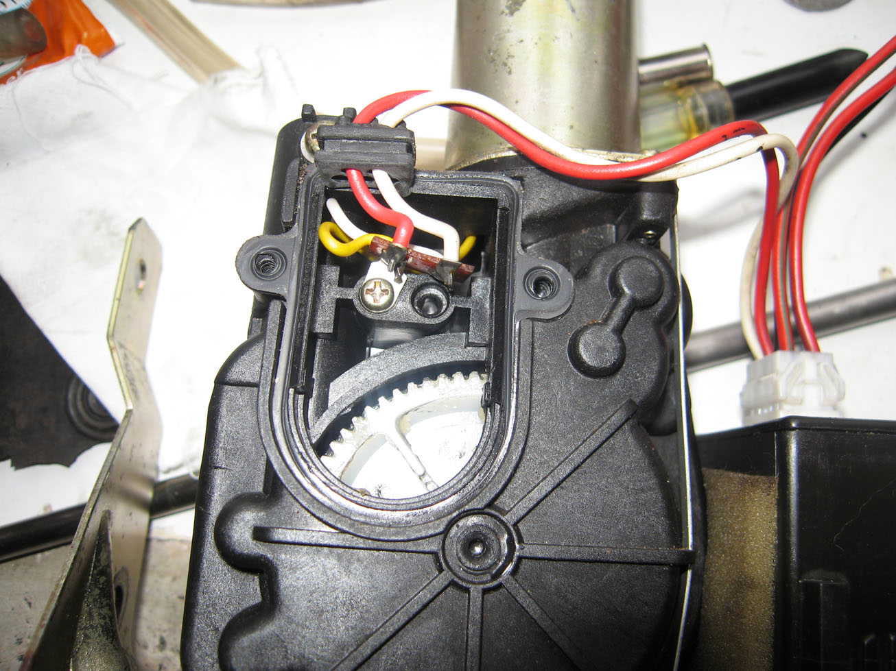

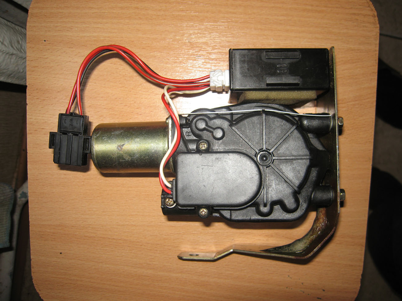

Вот они На первом с улиткой и три провода, на втором без улитки два провода выходят. Следов вмешательствы не увидел. Первый подключил как выше описано.Без штыря. Он пожужжал и затих. Глянул на улитку, там как раз левый контакт на разрыв встал.

Re: Подключение электроантенны
Сообщение Dimon » Вт янв 26, 2016 2:45 pm
Могу предположить, что улитка это защита мотора от бесконечной работы при обрыве антенны...
Сообщение xoxlov » Вт янв 26, 2016 2:49 pm
Все верно, можно и так сказать. Она просто останавливает мотор когда антенна уже полностью выехала, там длина штока и количество оборотов её рассчитаны.

Сообщение Серега » Вт янв 26, 2016 4:08 pm
Ну вы и версий выдали,а на самом деле принцип дворников и управление на шестерни по принципу замыкания и размыкания пар контактов.Все банально просто.Принцип такой,минус постоянный, плюс (тот что постоянный)в верней и нижней точке размыкается управляющей шестерней и для запуска служит второй плюс чтобы сдвинут шестерню и замкнуть контакт для основного плюса который и двигает антенну.Вот зачем два плюса.Кстати на дворниках постоянный плюс для того что бы при выключении клавиши дворника они возвращались в исходное положение.
Сообщение Dimon » Вт янв 26, 2016 4:24 pm
Не получется в домашних условиях. Подключаешь крутится на подьем антенны, потом стопается и все. Ни туды ни сюды. Отключай не отключай управляющий сигнал... Пока шестеренку контактную не сместишь с разрыва. А потом все с начало и в ту же сторону
Сообщение Dimon » Вт янв 26, 2016 6:23 pm
А проблемка то изначально закралась. Красный с полосой это постоянный плюс, а чисто красный это управляющий с магнитолки.
