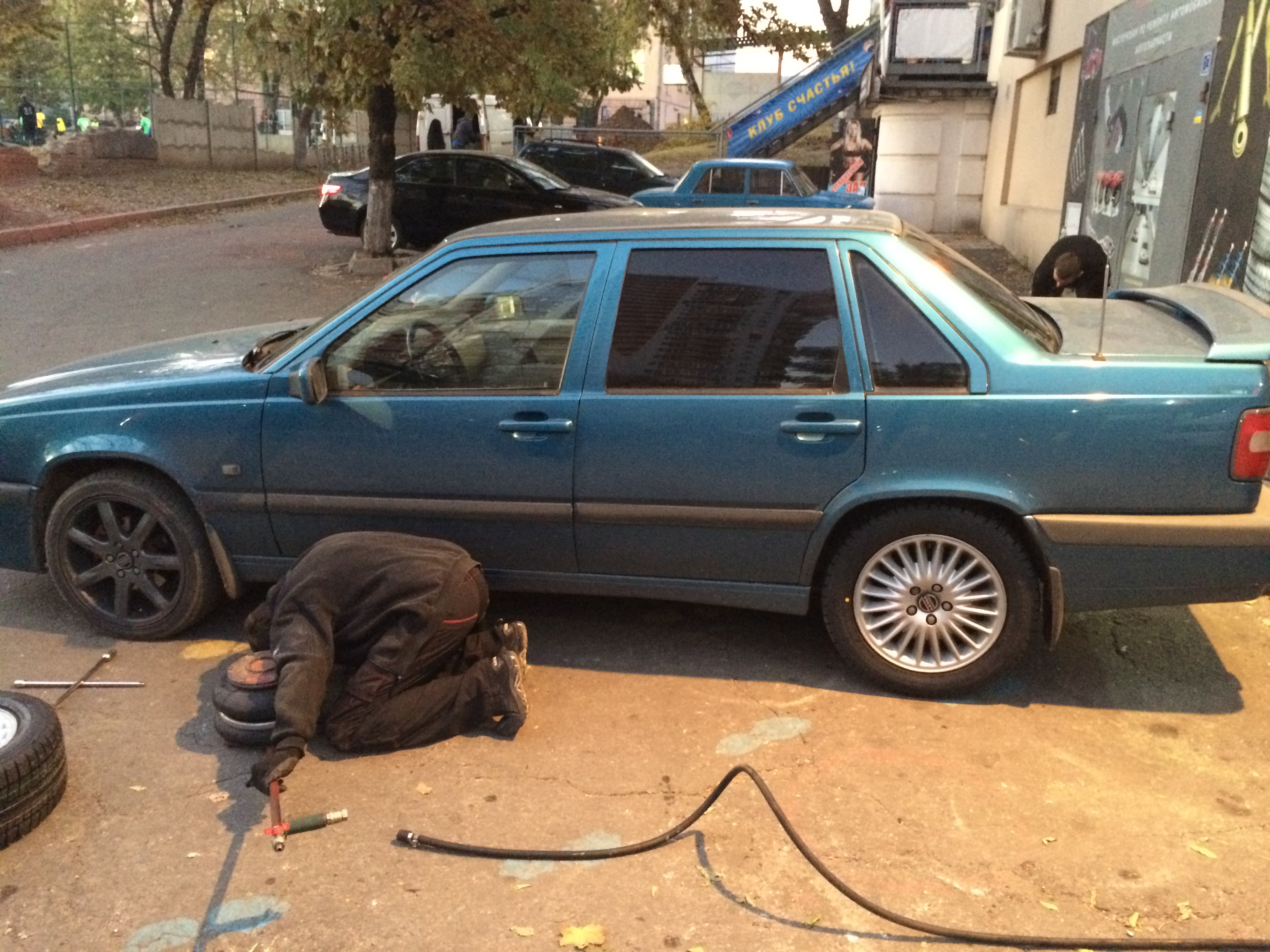

Re: Volvo 850 R Лигурия
Сообщение swatik » Вс фев 07, 2016 1:19 am
Есть фотка сбоку. Волансы / и эти диски с S90
swatik
Сообщения: 193
Зарегистрирован: Вт янв 24, 2012 12:00 am
Откуда: Kharkiv
Автомобиль: Volvo 850R
Сообщение Retvizan77 » Вс фев 07, 2016 1:44 am
swatik писал(а):Есть фотка сбоку. Волансы / и эти диски с S90
Надо бы фотку со всеми колесами. Такой тачки больше нет в Украине.) ;)
