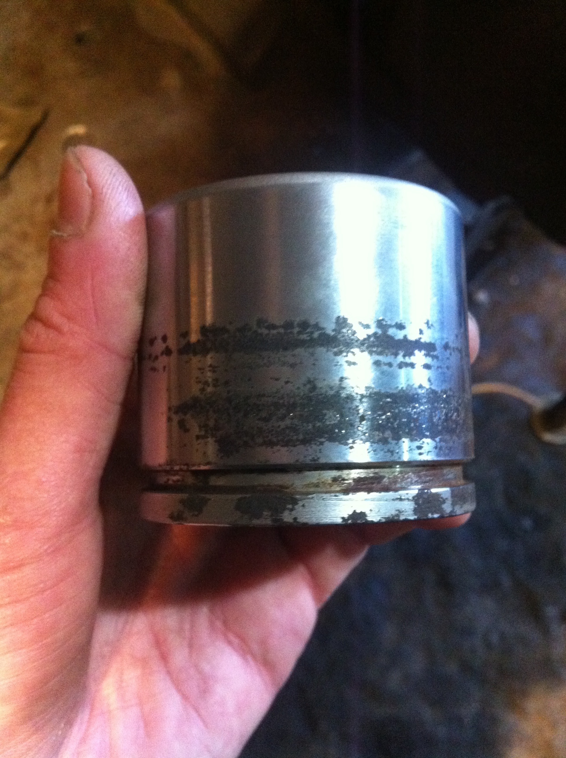

Печалька :-(
Печалька #1
Печалька #2
Теперь надо как-то дешифровать эти письмена
или положиться на теорию вероятностей...

Снова суппорта. В прошлый раз был замечен "уставший" пыльник на левом. "Печалька" с цилиндром на фото выше — его вина. Пыльники заменены (ремкомплект Volvo #271351). Но с цилиндром или суппортом целиком нужно что-то решать...

По поводу ремонта суппортов хотел подсказать... Делал себе на 940-й все четыре...Были тоже все поршни ржавые и резинкам и направляющим срака...
Выбираете в каталоге нужные Вам комплекты или только поршни...свои можно замерить для уверенности и по коду на "экзист","автоклад" или через "гугл"...это уже сами. "Фрэнкит" мне больше нравятся комплекты, чем "сейнса". И не надо ничего точить и мудрить. Сами суппорта пескоструил и красил с балона...так как не нашел адекватных покрасок порошком, чтобы потом пыльники стали на место))) Вот если под направляющюю "гнездо" ответное разбило уже, может тоже клинить скобу, тогда надо вставлять туда или гильзу, или точить уже свои напраляющие под новый диаметр.:-P
~349591 km
Печалька с суппортом была решена кардинально: установлен новый (Volvo #8111057) и скоба к нему (Volvo #8251154)
Скобу менять было не обязательно, но просто из чувства прекрасного…
Снятые и суппорт и скоба отправились в дарилку [UPD: уже подарены].
В качестве pin-смазки — уже традиционно использовалась TRW PFG 110.
На всякий случай были приготовлены винты #1273210 2шт и #3530866 1шт, но пригодились или нет — не помню :-⁠(
Печалька с тормозной трубкой решена так же — установлена новая (Volvo #6819412).
