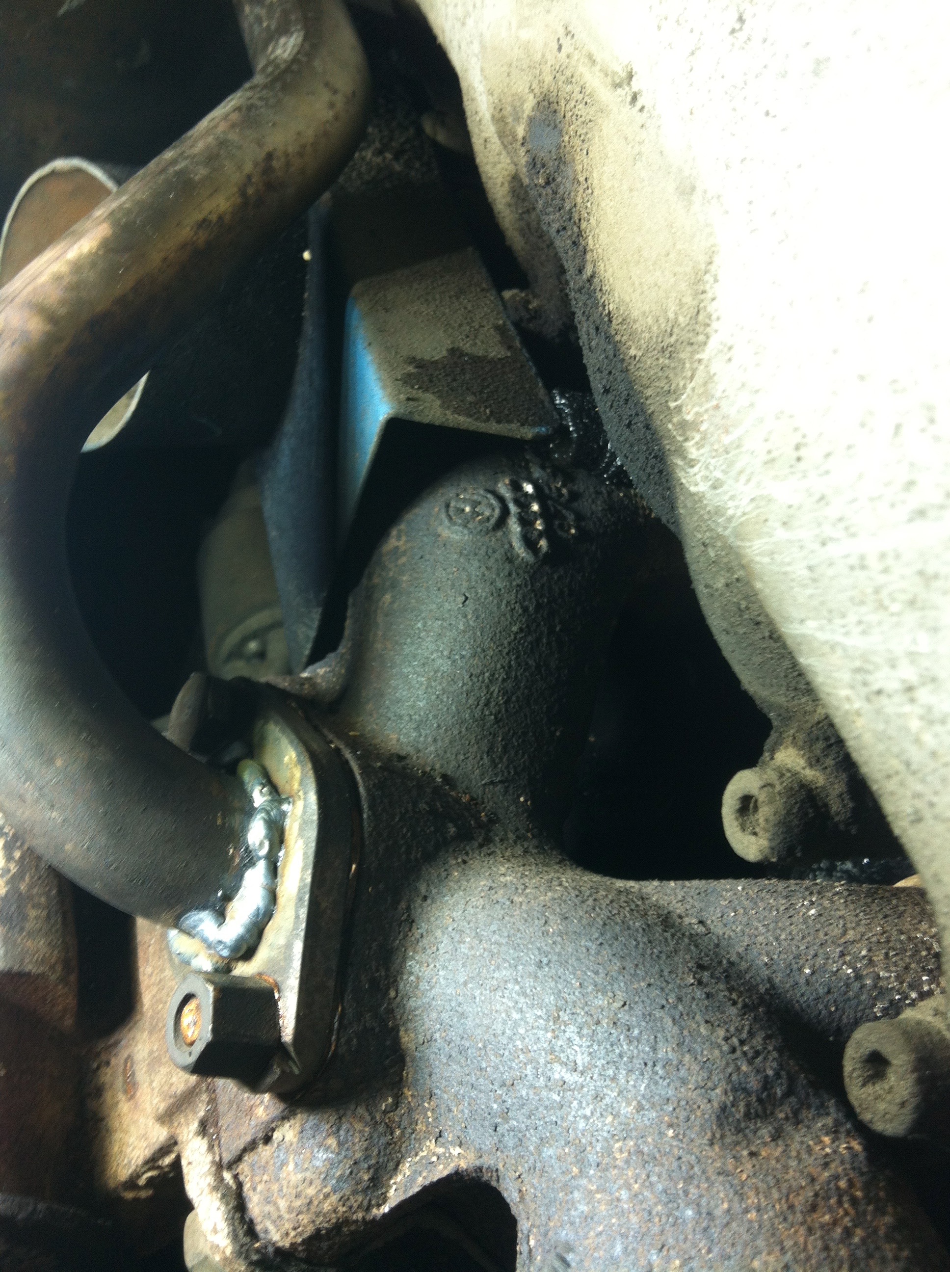

Когда прогорел патрубок EGR.
Так я узнал, что у меня есть EGR.
Но на трассе я этого ещё не знал. Знал только, что погорела какая-то трубка неизвестного назначения, как следствие резко появился необычный шум и резко пропала тяга.
Звонок Жене за консультацией, финальный отрезок пути в режиме пенсионера (когда меня умудрился обогнать даже москвич с прицепом), в конце-концов все дома, разгрузился и в гараж.
Патрубок Женей был заварен, а в мозгах поставлена отметка при случае EGR заглушить…
До…
… и …
… после
