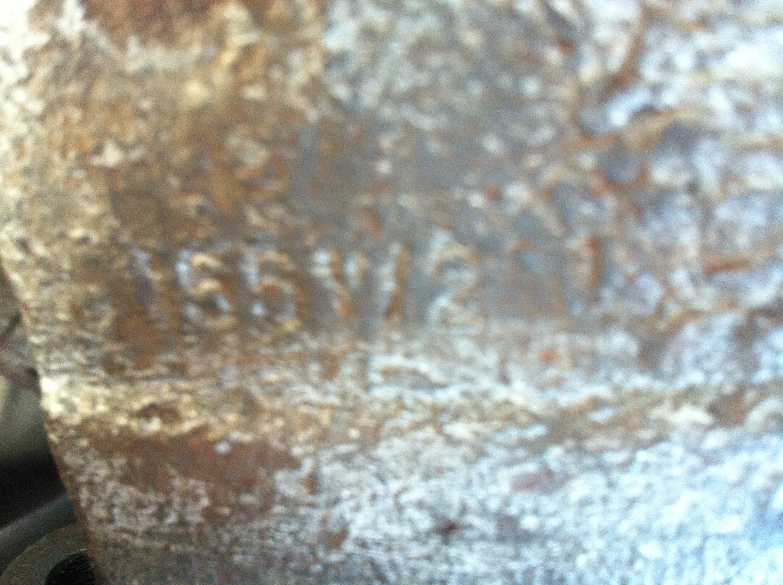

Печалька :-(
Печалька #1
Печалька #2
Теперь надо как-то дешифровать эти письмена
или положиться на теорию вероятностей...
PS. Да, знаю, вырвано из контекста... Но пол-третьего ночи...

Сообщение Костыль » Чт май 12, 2016 1:02 pm
awn писал(а):Печалька :-(
По поводу ремонта суппортов хотел подсказать... Делал себе на 940-й все четыре...Были тоже все поршни ржавые и резинкам и направляющим срака...
Выбираете в каталоге нужные Вам комплекты или только поршни...свои можно замерить для уверенности и по коду на "экзист","автоклад" или через "гугл"...это уже сами. "Фрэнкит" мне больше нравятся комплекты, чем "сейнса". И не надо ничего точить и мудрить. Сами суппорта пескоструил и красил с балона...так как не нашел адекватных покрасок порошком, чтобы потом пыльники стали на место))) Вот если под направляющюю "гнездо" ответное разбило уже, может тоже клинить скобу, тогда надо вставлять туда или гильзу, или точить уже свои напраляющие под новый диаметр.:-P
http://www.frenkit.es/cmsf2/index.php?o ... tipoProd=3

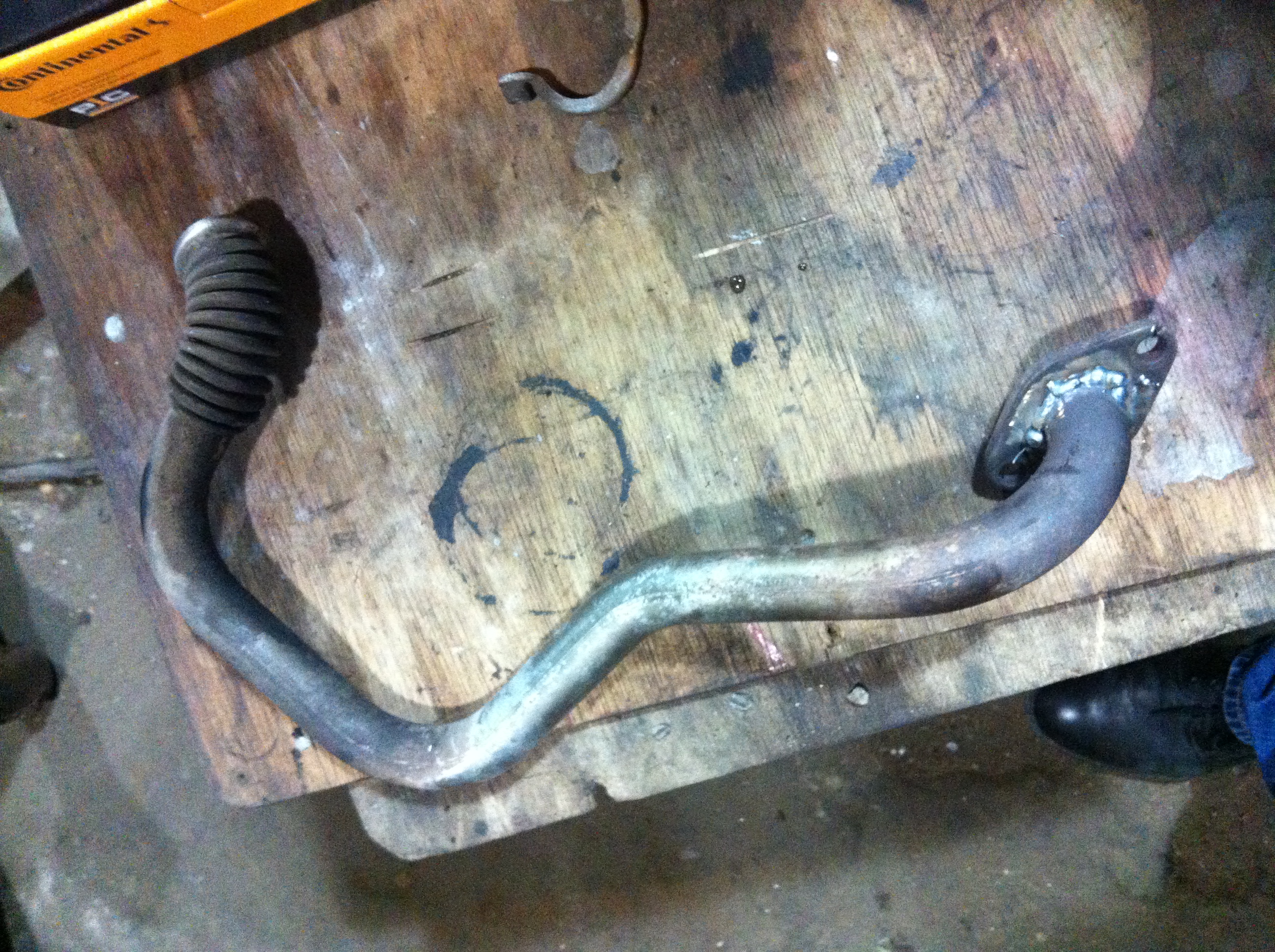

Когда прогорел патрубок EGR.
Так я узнал, что у меня есть EGR.
Но на трассе я этого ещё не знал. Знал только, что погорела какая-то трубка неизвестного назначения, как следствие резко появился необычный шум и резко пропала тяга.
Звонок Жене за консультацией, финальный отрезок пути в режиме пенсионера (когда меня умудрился обогнать даже москвич с прицепом), в конце-концов все дома, разгрузился и в гараж.
Патрубок Женей был заварен, а в мозгах поставлена отметка при случае EGR заглушить…
До…
… и …
… после
