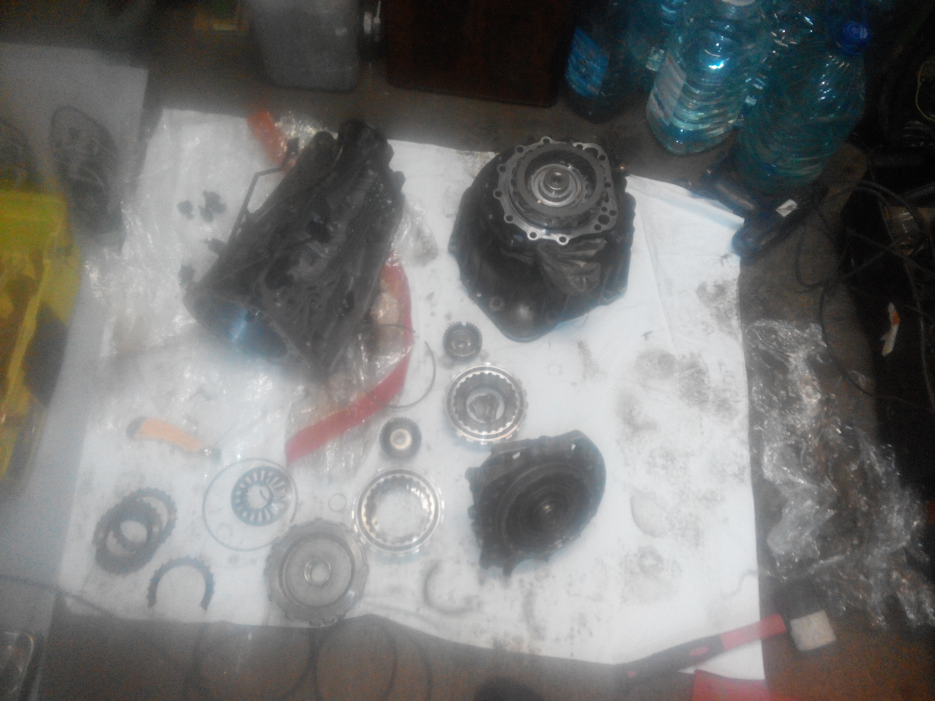

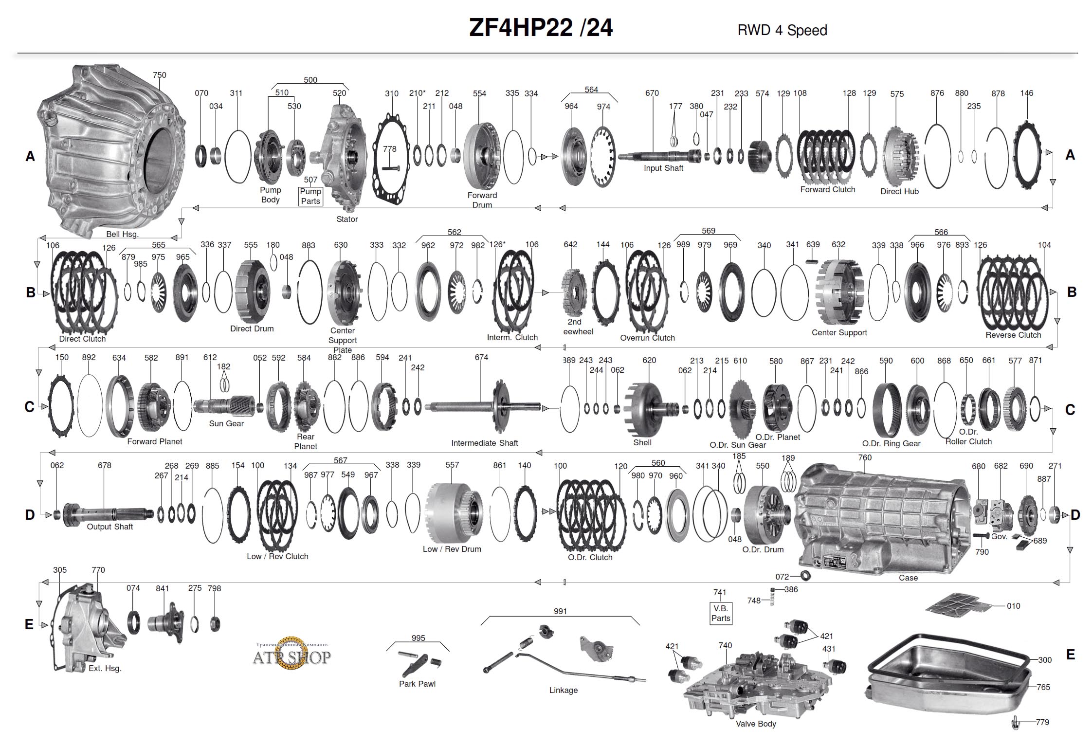

Re: ZF....ж...па
Сообщение BENEDICTION » Пн июн 13, 2016 9:25 pm
Вот пока все что на фотографировал
Работю с этой деталировкой

Сообщение asvodessa » Пн июн 13, 2016 10:21 pm
Гидроблок мыть обязательно!Именно из-за подклинивания клапанов и происходит некорректное переключение.

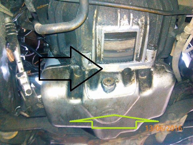

Сообщение vovo » Вт июн 14, 2016 8:44 am
BENEDICTION писал(а):Радиатор менять не обязательно позже даже покажу почему)))))
А конкретнее где именно спереди?
И снова здрасти)
вот черной стрелкой показал где видел красную каплю, в этот раз она себя не показала...
а другой стрелкой показал место на поддоне уже двигла, не подскажите там должно быть влажно? бо тоже не сухо :oops: думал на солярик но не воняет и на масло не похоже чтож оно такое... :?

Сообщение BENEDICTION » Вт июн 14, 2016 9:41 am
В этом месте не проходит ничего что связано с ГУР по этому есть только одно подозрение на передний сальник маслонасоса АКПП...

Сообщение vovo » Вт июн 14, 2016 9:47 am
BENEDICTION писал(а):В этом месте не проходит ничего что связано с ГУР по этому есть только одно подозрение на передний сальник маслонасоса АКПП...
Спасибо, не ну я понимаю где ГУР) а чтобы тот сальник заменить нужно коробку снять? или еще и разобрать?
Сообщения: 1580
Re: ZF....ж...па
Сообщение BENEDICTION » Вт июн 14, 2016 9:56 am
гемор еще тот...нужно снимать коробас...масла выльется где-то пол-литра литр из бублика ...он гад такой довольно тяжелый. Очень осторожным надо быть при его установке...у него есть пазы которые должны четко встать обратно в коробку иначе есть риск повреждения оной.

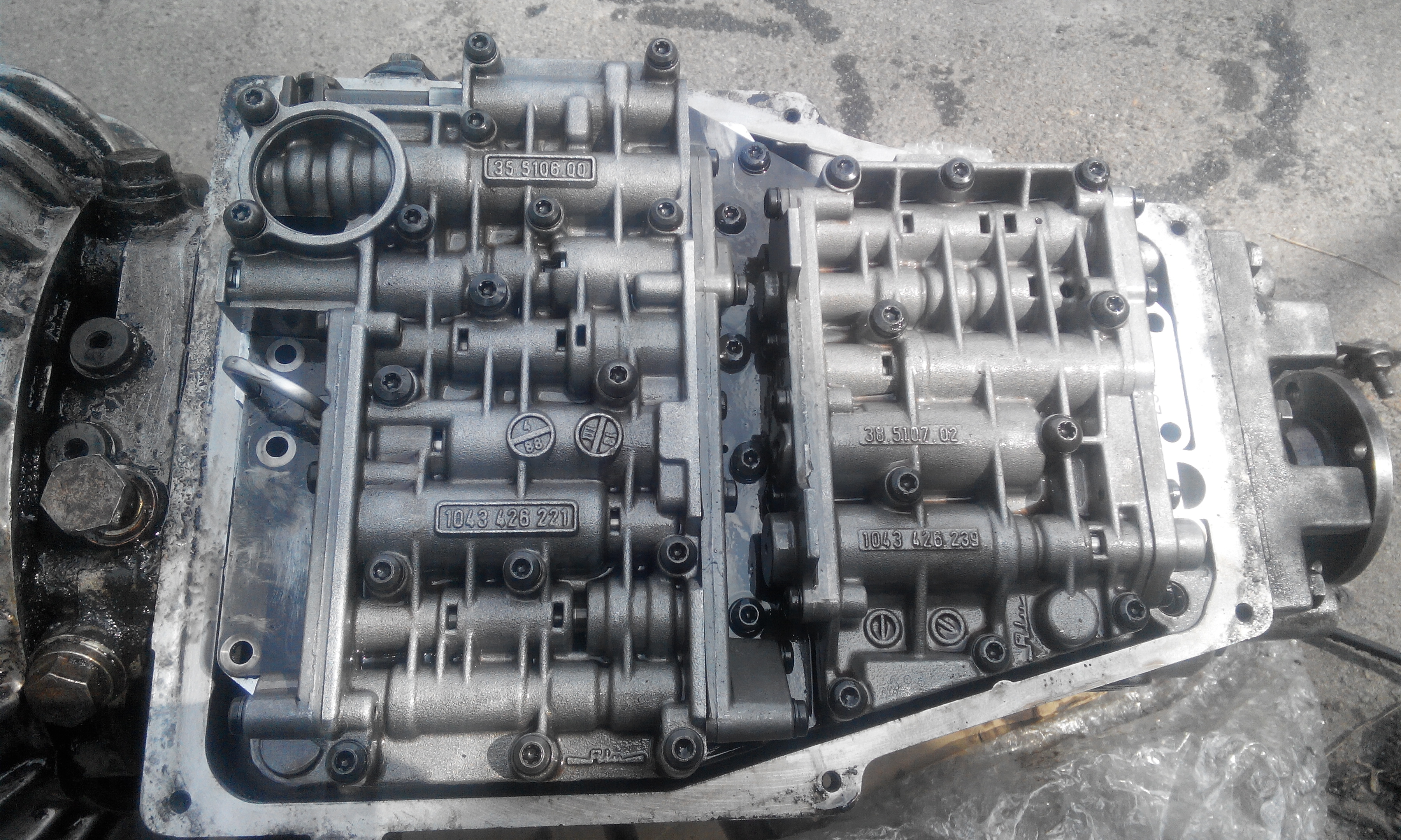

Сообщение BENEDICTION » Вт июн 14, 2016 10:30 am
В общем я принял решение постить тут все, что касается ремонта автомата ZF, может кому и пригодится. Естественно будут выкладываться фотографии на моем, живом примере. Сегодня доберусь до гаража и продолжу эпопею с коробкой.
Будет выложен материал в виде фотографий: фрикционов, forward clutch, direct clutch.

Сообщение BENEDICTION » Вт июн 14, 2016 10:37 am
А вот, собственно и гидроблок, который нужно разобрать.
