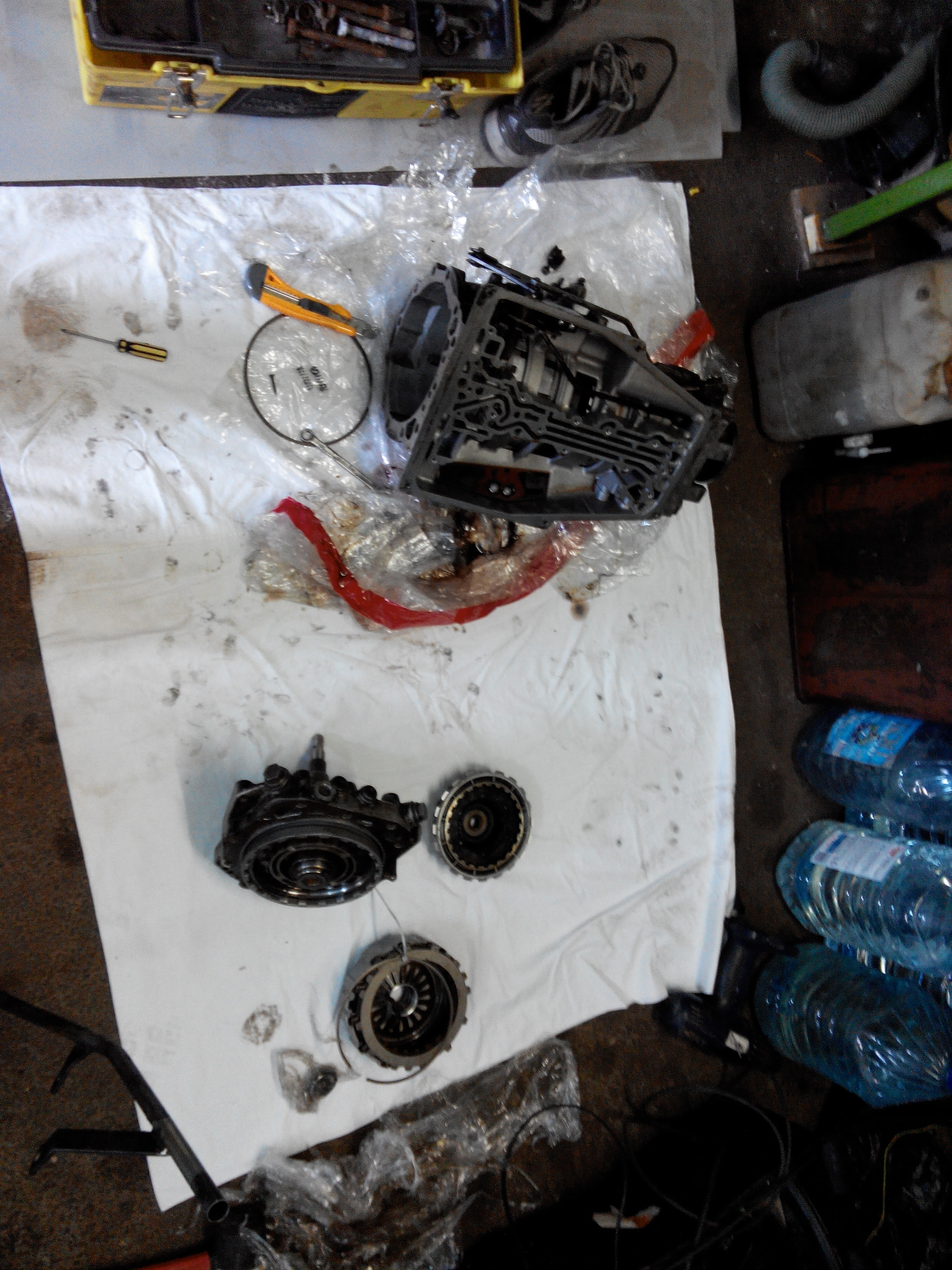

Сообщение BENEDICTION » Пн июн 13, 2016 9:25 pm
Вот пока все что на фотографировал
Работю с этой деталировкой

Сообщение asvodessa » Пн июн 13, 2016 10:21 pm
Гидроблок мыть обязательно!Именно из-за подклинивания клапанов и происходит некорректное переключение.
Набор - http://akpp.com.ua/zaptchasti-akpp/zf/zf4hp22-24/прокладки-zf4hp22-24/komplekt-prokladok-zf4hp22-zf4hp24

Сообщение BENEDICTION » Вт июн 14, 2016 7:55 am
Да, он будет тоже отдефектован и промыт. Есть некоторые подозрения, что туда попала клеевая основа фриков, что в свою очередь затрудняет прохождение масла по канавкам.

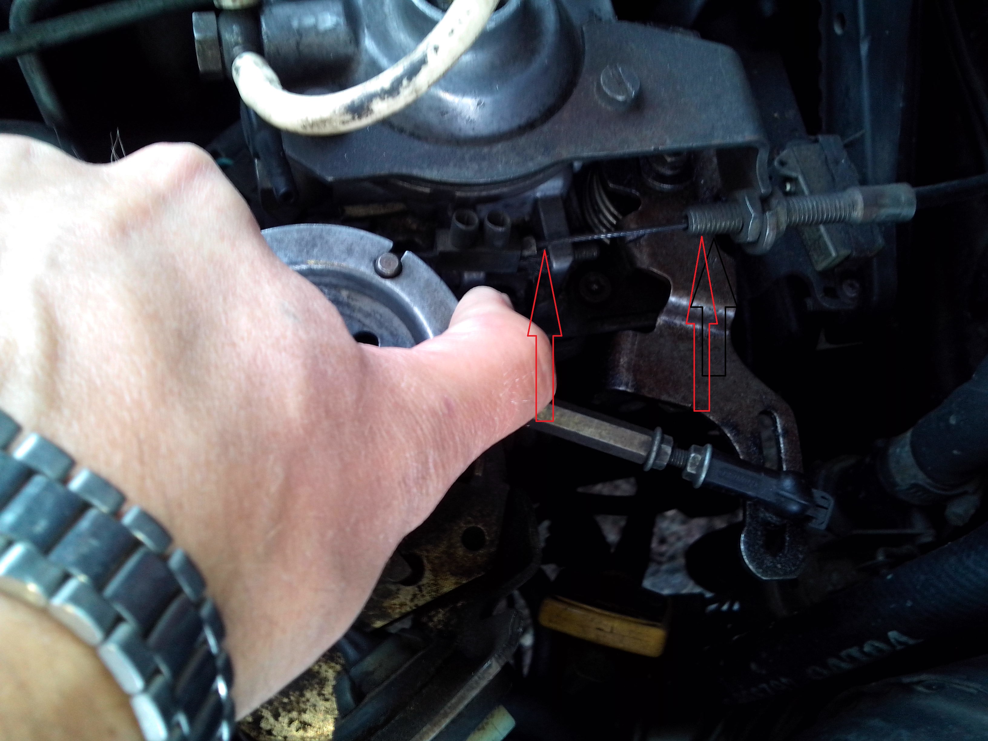

Сообщение vovo » Вт июн 14, 2016 8:44 am
BENEDICTION писал(а):Радиатор менять не обязательно позже даже покажу почему)))))
А конкретнее где именно спереди?
И снова здрасти)
вот черной стрелкой показал где видел красную каплю, в этот раз она себя не показала...
а другой стрелкой показал место на поддоне уже двигла, не подскажите там должно быть влажно? бо тоже не сухо :oops: думал на солярик но не воняет и на масло не похоже чтож оно такое... :?

Re: ZF....ж...па
Сообщение BENEDICTION » Вт июн 14, 2016 9:41 am
В этом месте не проходит ничего что связано с ГУР по этому есть только одно подозрение на передний сальник маслонасоса АКПП...

Сообщение vovo » Вт июн 14, 2016 10:16 am
я менял поддон ДВС так он там тоже не хило с тем бубликом скручен и обычными болтами и болтами под шестигранник...
а по поводу настройки кикдауна при выжатом акселераторе в этом месте должено быть 5 см?
красными стрелками между ними 5 см
Сообщения: 1580
Re: ZF....ж...па
Сообщение BENEDICTION » Вт июн 14, 2016 10:20 am
Да,но только при условии, что кто-то нажал на педаль иначе настройка будет не корректная.

Сообщение BENEDICTION » Вт июн 14, 2016 10:30 am
В общем я принял решение постить тут все, что касается ремонта автомата ZF, может кому и пригодится. Естественно будут выкладываться фотографии на моем, живом примере. Сегодня доберусь до гаража и продолжу эпопею с коробкой.
Будет выложен материал в виде фотографий: фрикционов, forward clutch, direct clutch.

Сообщение BENEDICTION » Вт июн 14, 2016 10:37 am
А вот, собственно и гидроблок, который нужно разобрать.
