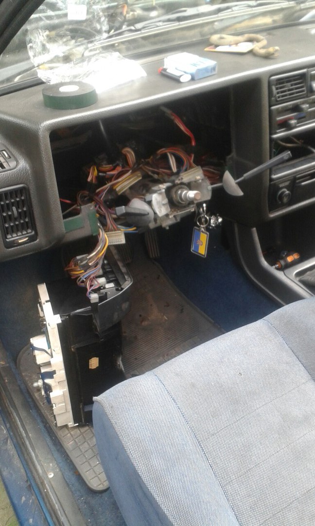

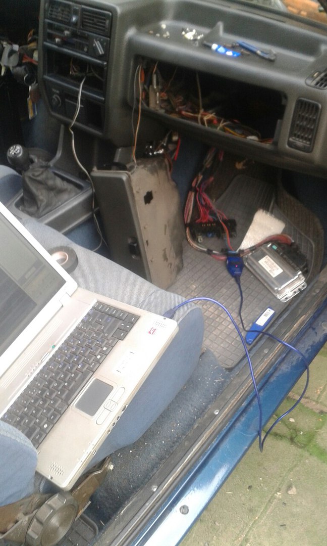

Сообщение Rufa » Вт окт 04, 2016 8:51 pm
Маленький фотоотчет сделанного. Кто занимался подобным, подскажите как решали проблему с РХХ? Машина кстати завелась на родной прошивке от Января, правда очень туго)

Сообщение Rufa » Вт окт 04, 2016 9:32 pm
Djonnik23 писал(а):И что как работает?
Та она еле завелась), датчик холостого хода не настроили еще, ее прошивку еще не зашивали. Сейчас колхозим датчик заспредвала. Ну и жду плату для перелелки Января в инженерник. Вообщем работы еще хватает)
