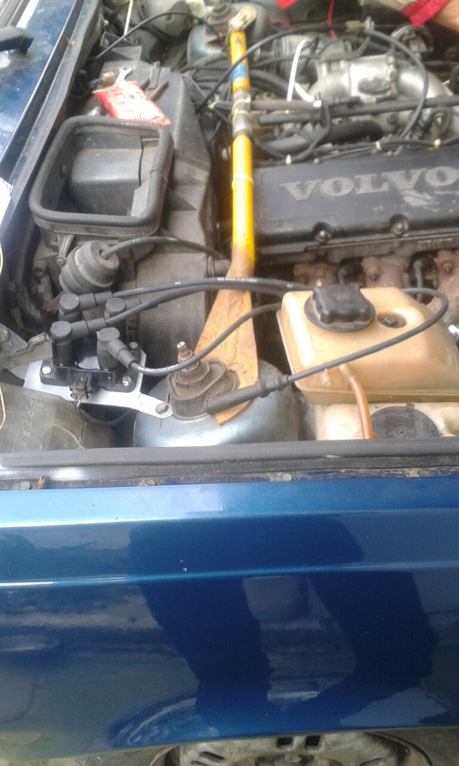

Rufa писал(а):дорого)
Djonnik23 писал(а):И что как работает?
Rufa писал(а):Djonnik23 писал(а):И что как работает?
Та она еле завелась), датчик холостого хода не настроили еще, ее прошивку еще не зашивали. Сейчас колхозим датчик заспредвала. Ну и жду плату для перелелки Января в инженерник. Вообщем работы еще хватает)
Djonnik23 писал(а):Rufa писал(а):Djonnik23 писал(а):И что как работает?
Ну удачи в нелегко труде.
