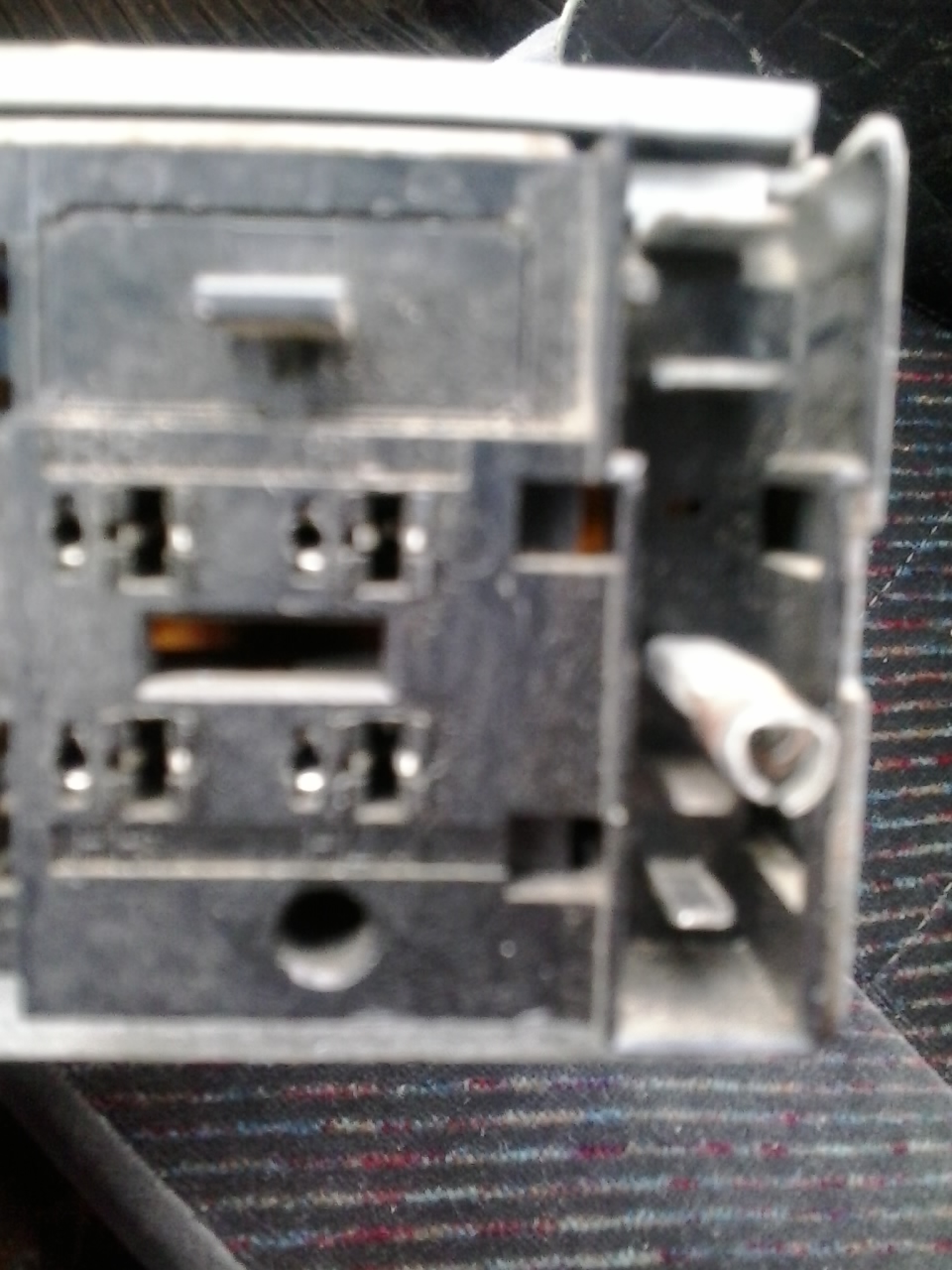

Сообщение Sholoh » Сб окт 29, 2016 12:02 pm
Спасибо за ответы.
На фото видны 5 штырьков для подключения питания к магнитоле. Верхний широкий масса -,под ним широкий
это +,ниже три узких.Что подключить к ним?

Сообщение alexey500 » Сб окт 29, 2016 10:28 pm
Sholoh писал(а):Спасибо за ответы.
У меня все иначе выглядит. 8-)
