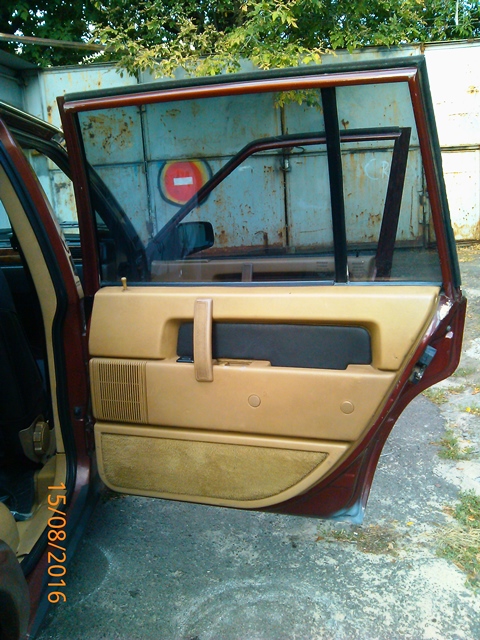

для примера задняя дверь
только сейчас заметил что на левой задней просто пластик а на правой двери бежевая тканьевая вставка внизу... :oops: лепота.

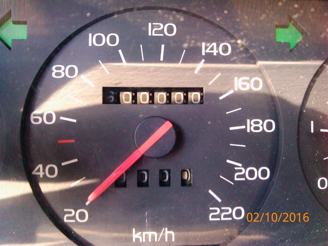

600 тонн

Интересно, пробег риал или ещё смотано пару сотен?
Повідомлень: 1307
Re: Vovolvo 760 с АКПП как первая машина
Повідомлення vovo » Вів жовтня 04, 2016 5:33 pm
естественно) лично я пару сотен откатал пока понял что причина не рабочего спидометра в оборваном датчике на мосту, а до меня хз)

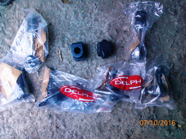

меняю самое простое с ходовой передка
были закуплены средненькие по качеству деталюхи
зато новые

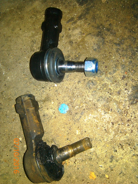

наконечники
старый/новый

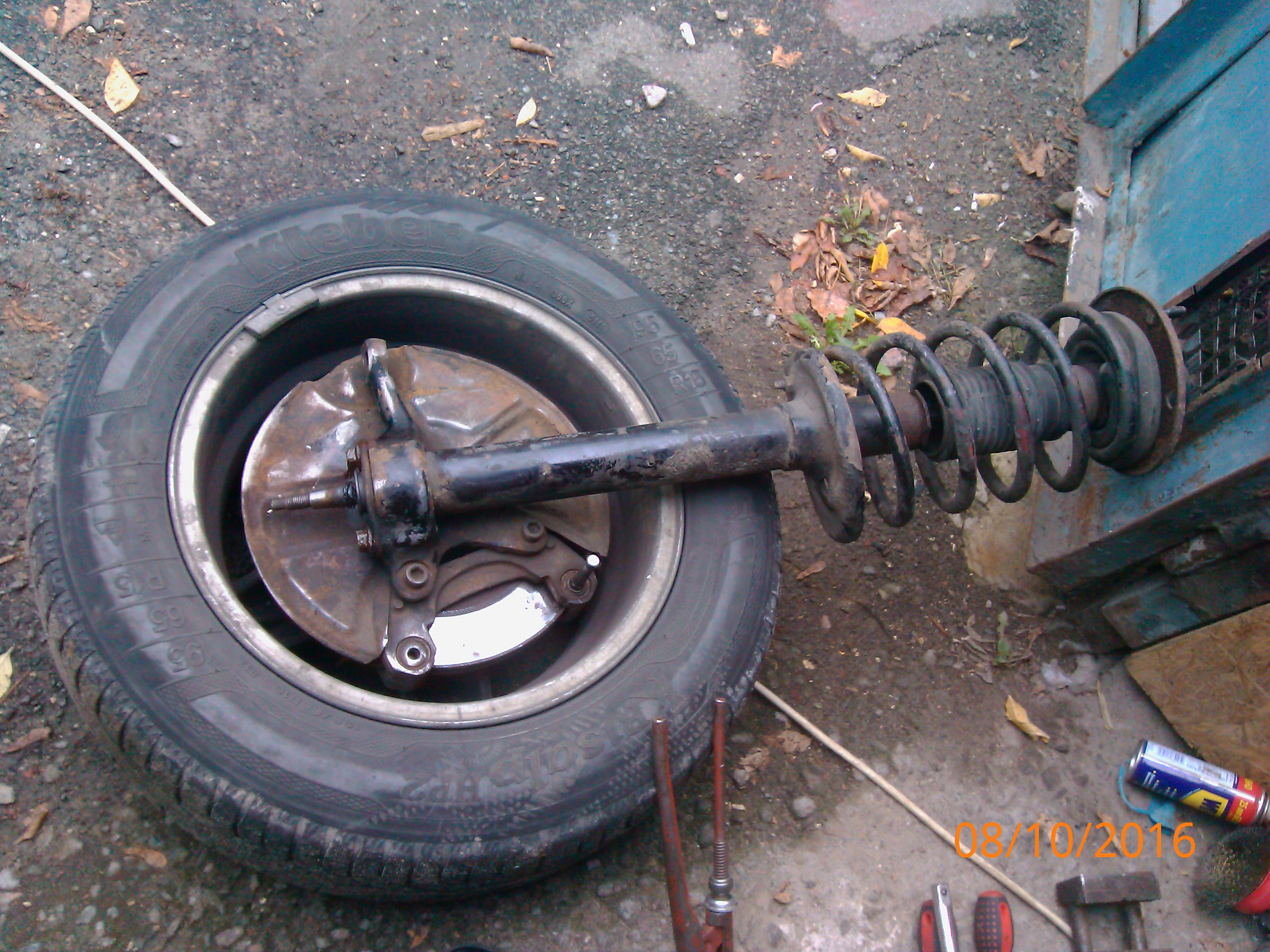

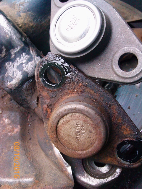

еле открутил шаровые головку и ключ на 16 укокошил - покупал замену(
крутил вертел
оказались той же фирмы)

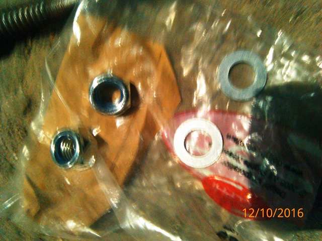

остались запчпасти которые были в комплекте шаровых - нах они?
гайки шайбы

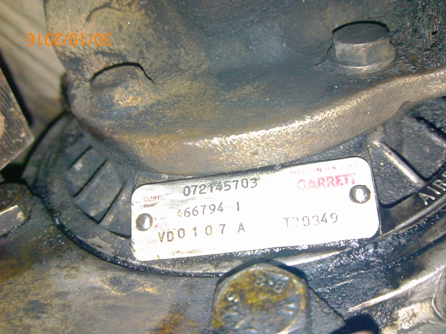

Повідомлення vovo » Пон жовтня 31, 2016 9:49 am

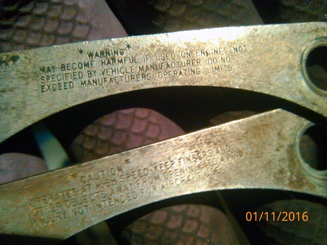

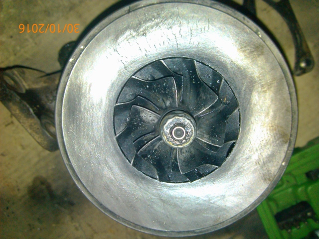

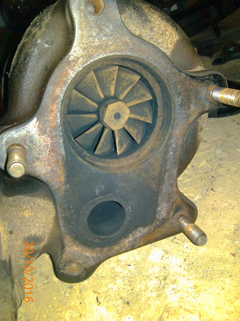

Boss_ak подбил снять ускорение до 100 снял, задумался, чета мидл выходит)
поехал смотреть к турбе ибо рычак клапана вестгейта давно мертвым выглядел.
хрен разработать получилось... сняли... он застыл в "открытом" положении 8-)
разобрать накак, молотком поработал никаких сдвигов)
посему ищется клапан под сею турбу.
как новая ;)
в зборе
подача воздуха
начал разбирать
выход газов
выхлоп
для большей информативности вот нарыл
Турбина: 466794-0001, Volvo-PKW 760 TD
Модель: Volvo-PKW 760 TD
Объем двигателя: 2383 см/куб
Мощность: 115 л.с.
Год выпуска: 1987-1992
Номер турбины: 466794-0001
Код двигателя: D24TIC
Оригинальный № турбины:
5003566, 1328579, 072145703
Заводской номер турбины:
466794-0001, 466794-0002
Повідомлень: 1580

в обсчем перебрали и установил обратно турбину.
до сотни разгон почти 15 сек. Вроде как можно добавить тоблива в тнвд но не хочу. Дымит путево. но думаю не изза турбины... но хочется получть конечно заключение опытного турбинщика.
отмыл надпись мелкую
внимание к деталям)))))

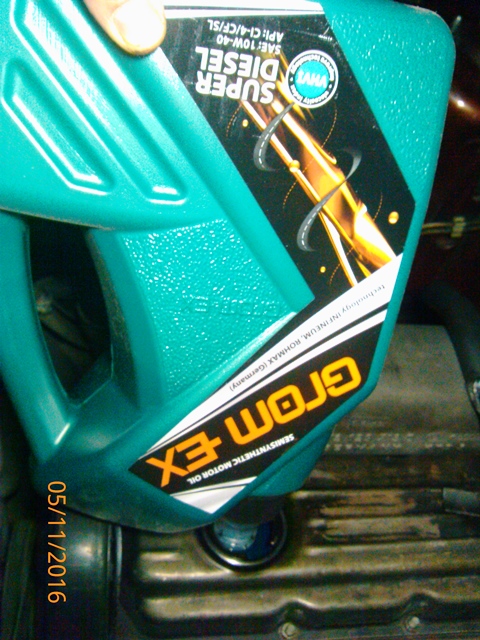

также слил и залил масло
пробег
601500
влезло не многоим более 4.5 л. фильтр не менял

Повідомлення MOOSE » Пон листопада 07, 2016 11:49 pm
скільки коштує твоя "бадяга" яку ти називаєш мастилом?
Повідомлень: 3719
Повідомлення Алежон » Вів листопада 08, 2016 12:58 am
MOOSE написав:скільки коштує твоя "бадяга" яку ти називаєш мастилом?
масло этого производителя только в задний редуктор мне дали-когда я сказал дайте что то почти бесплатное,редуктор умер его нет просто нужно что б было чуть тише-Ну раз хуже уже не будет то тогда возьмите это.-это что?-это наш производитель.
Повідомлення vovo » Вів листопада 08, 2016 9:33 am
наш производитель ноего рецептура специально разработана для дизельных двигателей, и баланс зольных моющих и антиокислительных компонентов рассчитан именно для таких. У них нет какогото допуска забыл из 3 букв) они аргументируют мол не по карману им его намутить а оте допуски всего навсего маркетинговый ход...
я согласен что это бадяга и что оно не может конкурировать с другими... Но 300грн. с копейками 2 канистры КАРЛ)
8 литров полусинтетики за мене чем 14 баксов... може хуже уже не будет ;)

vovo написав:У них нет какогото допуска забыл из 3 букв) они аргументируют мол не по карману им его намутить а оте допуски всего навсего маркетинговый ход...
ACEA асоціація європейських автовиробників. Допуск "В4"
а маркетенговий хід ось!
vovo написав:наш производитель но его рецептура специально разработана для дизельных двигателей, и баланс зольных моющих и антиокислительных компонентов рассчитан именно для таких.
у світі є лише 4 виробника що виробляють "базу" для мастила і 4 виробника що виробляють присадки!
Усе що ми маємо у продажі це присадки замішані у базі ;)
Якщо схочеш кататися дійсно на якісному мастилі(по гарній ціні з усіма допусками) звертайся :telephone: ;)

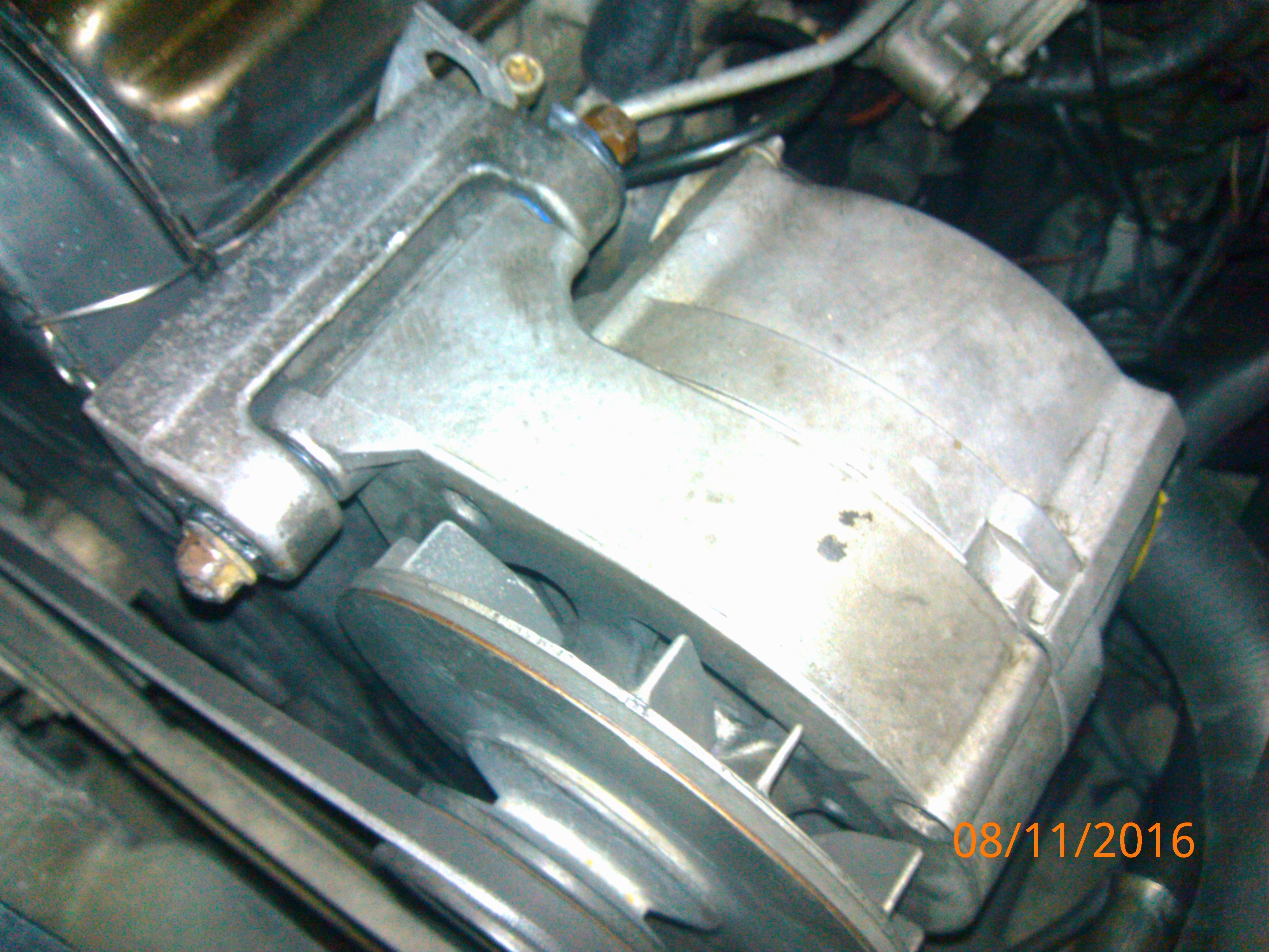

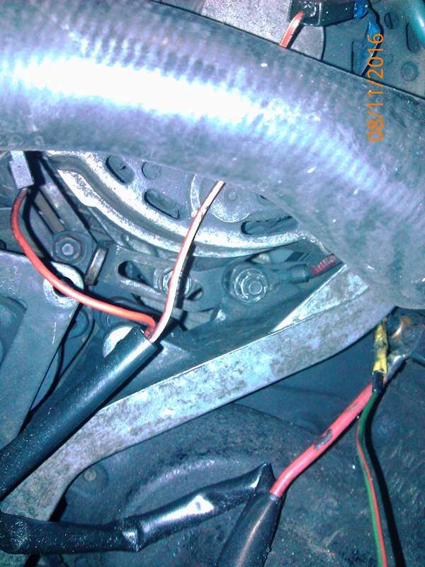

Дилема с генератором, все грає все гут, та коли хотів ремінь піднатягнути отримав наганяй від знайомих мол підшипникам капець! ремінь не натягуй взагалі бо заріжеш гену в край)
спочатку послухав, потім вирішив - хулі того генератора щас розберу гляну) заодно уточню скільки ж тих ампер він видає - так і не знайшов! :oops:
БОШ 80 А
походу 80 А бо жодних наклейок не виявлено.
натягується гайка на болт і ключ на 13
старий мій колхоз
так як на рідному кріплені різьбі віники то переробили з такої шпильки чи як його...
задок
алюмінієве кріплення до блоку
що написано не розібрати
замінити би ці фінтіклюшки
Після більш детального розглядання) вирішено скоренько все назад зібрати. Гайка на 22 щоб зняти шків хз як відкручується! далі там всякі сйомніки потрібні...
Можливо хтось підкаже як його реанімувати!? які підшипники, чи є альтернатива замінити рідні на більш доступні, чи може наколядувати 1000 грн та й купити цілий генич без люфту і просто перекинути?)
Можливо хтось підкаже де в Києві роблять заміну тих підшипників?

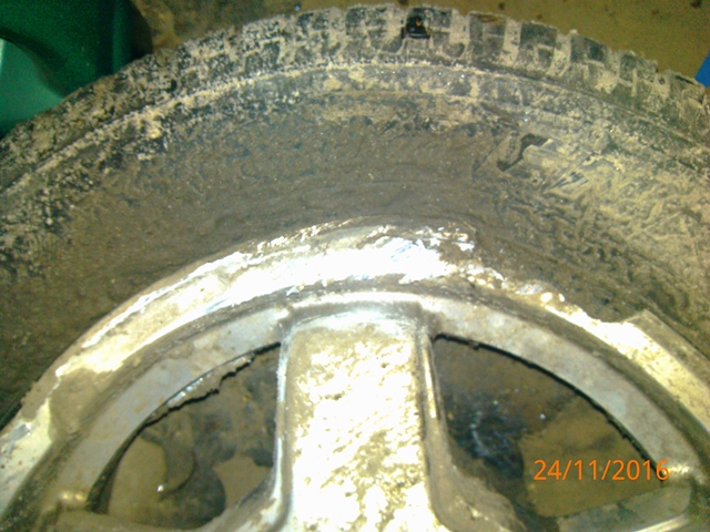

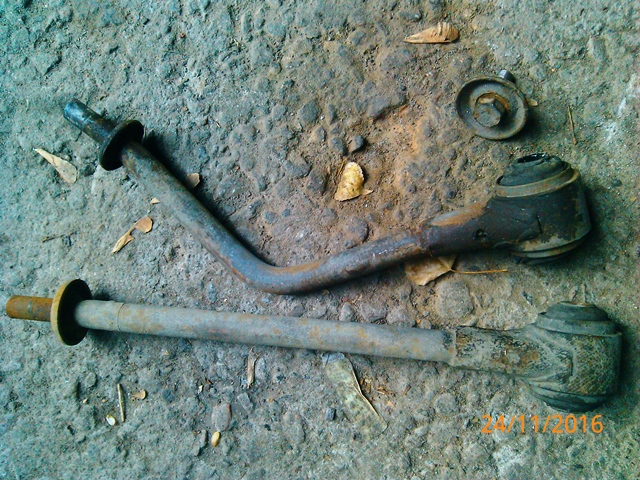

Замінив ричажок)
і колесо

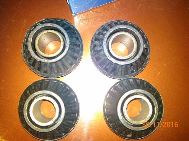

і заодно пару втулок
