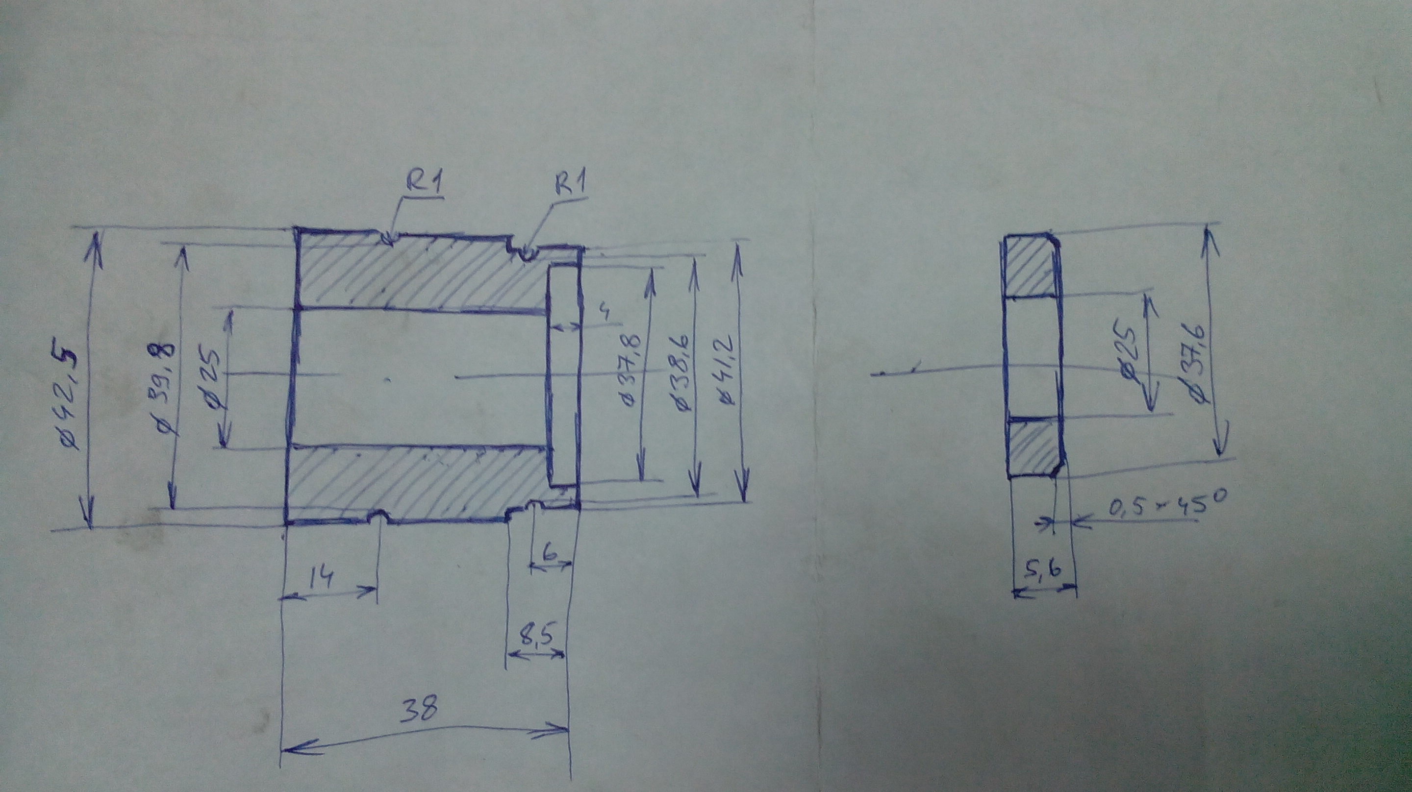

Сообщение alexey500 » Пн ноя 28, 2016 10:35 pm
Варяг писал(а):Только я не понял зачем шлифовка хромирование шлифовка? :o Меня эта история настораживает. Кто и сколько времени такое может делать, и насколько это обязательно делать. Просто у меня сильно работа от машины зависит. Не могу себе позволить такую роскошь, как поставить на прикол на неделю. :sad:
Первая шлифовка для снятия хрома и поправить геометрические параметры. На моем валу были раковины на хроме и выработка возле рулевого вала. Еще хром нужно снимать потому что хром на хром не ложится.
Хромирование - нанесение новой рабочей поверхности.
Вторая шлифовка для выравнивания хрома и задания необходимых размеров.
Если раковин нет можно не шлифовать-хромировать. Ограничиться втулками и сальниками.
У меня тоже машина участвует в производственном процессе. Только реек у меня уже две и над старой убитой я изгаляюсь.

Сообщение Варяг » Пн ноя 28, 2016 10:58 pm
:o Стесняюсь спросить, а это можно сделать самостоятельно? Или какой мастер, мудрённый нужен? :sad:
Варяг
Сообщения: 114
Зарегистрирован: Пт сен 30, 2016 4:38 pm
Автомобиль: Volvo 440
Re: Моя маленькая
Сообщение alexey500 » Пн ноя 28, 2016 11:17 pm
Варяг писал(а): :o Стесняюсь спросить, а это можно сделать самостоятельно? Или какой мастер, мудрённый нужен? :sad:
Теоретически можно, но это очень сложный и очень вредный химический процесс. Еще хром бывает декоративный и твердый (технический). Поэтому практически не возможно.
Мастеров я долго искал. В Харькове больше 3-х соток (0,03мм) никто твердый хром ложить не брался. А судя по глубине раковин там нужно было 0,1-0,2 мм. Нашел случайно - друзья-конкуренты помогли. Правда координаты конторы не сообщили.
Если будет нужно могу еще раз попросить.

Re: Моя маленькая
Сообщение alexey500 » Пн ноя 28, 2016 11:51 pm
Варяг писал(а):Ещё раз спрошу, насколько обязательно это делать, и спрошу совета, не дешевле, таки - новую рейку взять? Это какой-то **здец... Подскажите пожалуйста. :drag:
Не обязательно. Если нет раковин то совсем ненужно. У меня старая рейка три года подтекала и постукивала в среднем положении руля. И по сегодняшний день наверное подтекала бы если б не вылезла и не продавила сальник кем-то криво приколхоженная втулка.
Новая рейка стоит наверное как вся четверка. Б/у 50-100 у.е. Реставрацию в специализированной конторе мне насчитали - 230 у.е., при курсе 8. Сейчас будет дешевле но наверное не сильно.
Самый простой вариант (это если невыносимо сильно течет) - купить сальники, купить заготовку для токаря (капролон или фторопласт с углеродом), договориться с токарем и автослесарем чтоб утром разобрать, выточить и к вечеру собрать. А в процессе ремонта станет понятно нужно ли реставрировать вал. Даже если и будут раковины, с новыми сальниками и втулками по-любому будет течь на порядок меньше.
Чтоб было понятно какая нужна заготовка -размеры втулок могу дать пока свою не собрал.

Re: Моя маленькая
Сообщение alexey500 » Ср ноя 30, 2016 6:26 pm
Такие. Можно выточить и по этим чертежам, но диаметр 25 нужно делать строго по валу, т.е. сотки ловить. И наружный диаметр втулок и диаметр 37,8 (место сальника) нужно точно делать.

Сообщение Варяг » Пт дек 02, 2016 10:40 am
alexey500 писал(а):Такие. Можно выточить и по этим чертежам, но диаметр 25 нужно делать строго по валу, т.е. сотки ловить. И наружный диаметр втулок и диаметр 37,8 (место сальника) нужно точно делать.
Ого, спасибо.
