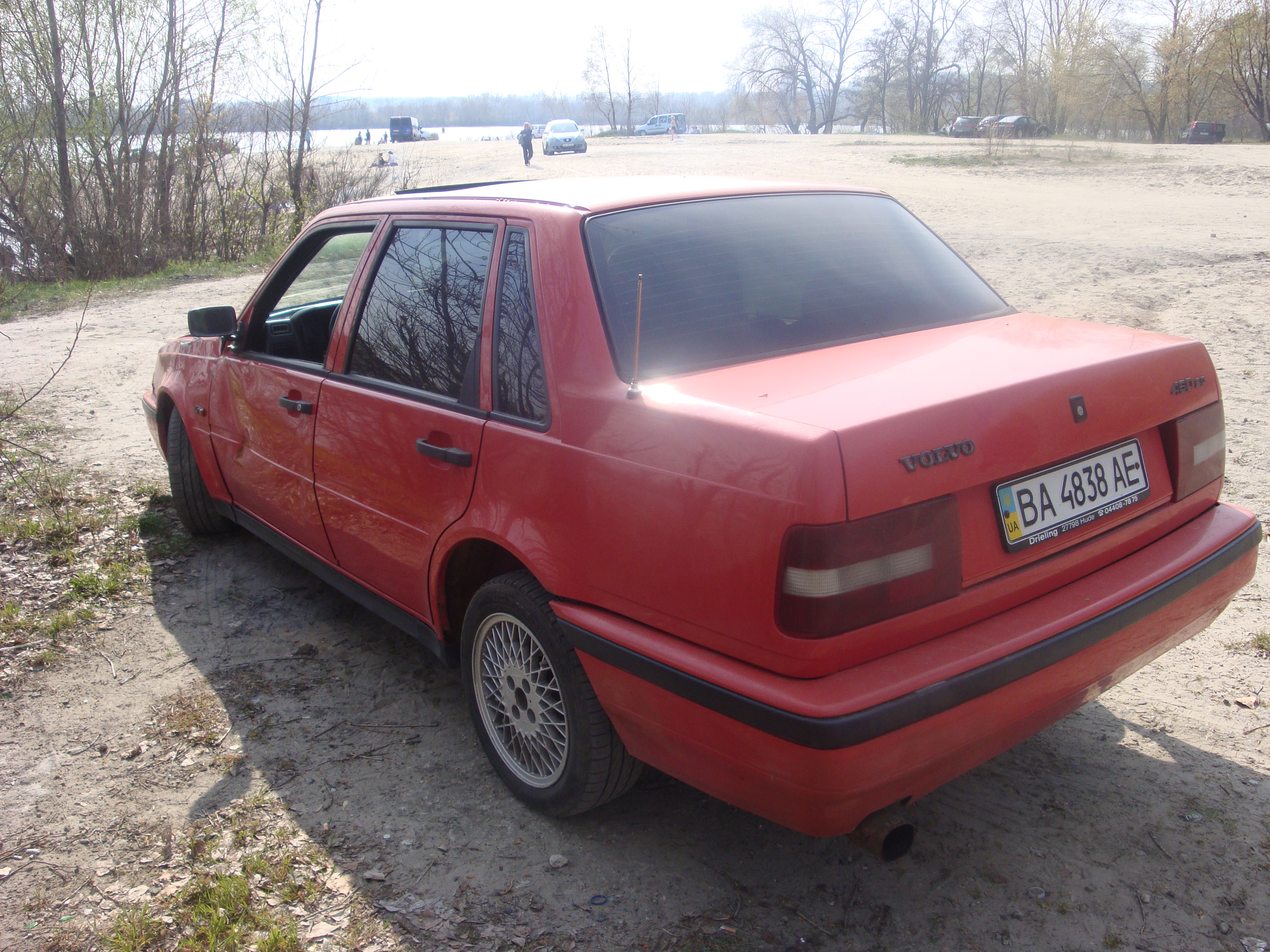

Рассмотрел - красивая девочка. Но красный цвет, ей не очень... И откуда такая жуткая вмятина на двери? Диски интересные, а резина какая? **я, прикольная, конечно, но моя лучше. :) :) :) Своя любимее, хотя и чужая может быть красивее. )))

Какая прелесть, кгхм... мне тут на задней подвеске нужно что-то ремонтировать в виде резинок на аммортах - я так понял, от обычного тазика, типа 2108 они могут подойти? :o
94-й и 89-й... Как-то... Арки то у моей маловаты. К сожалению. Не продуманный вопрос.
На низкопрофильной резине не стрёмно ездить?

volvoff писал(а):так арки одинаковые на всех четвёрках
:o :o :o Но, вы то на низкопрофильке катаете, а я не не поклонник, такой идеи. Хочу нормально-мощно профильную. Арки не позволяют.
70-ка, то влезть может, но будет падла тереть арки по-страшному. Я против.
