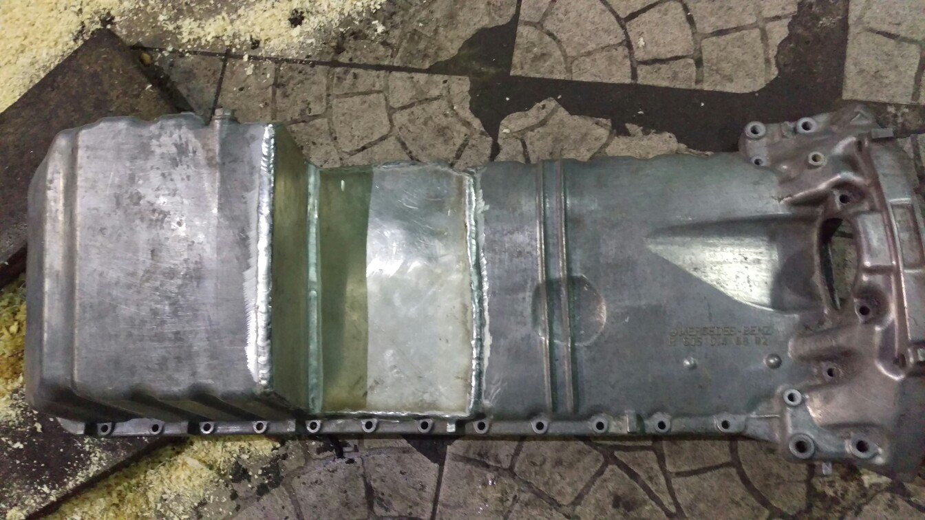

особливо нічого не зробив. піддон заварив, маслоприймач вперся.
зняв, розібрав насос, відвіз на підрізку/поварку маслоприймач.

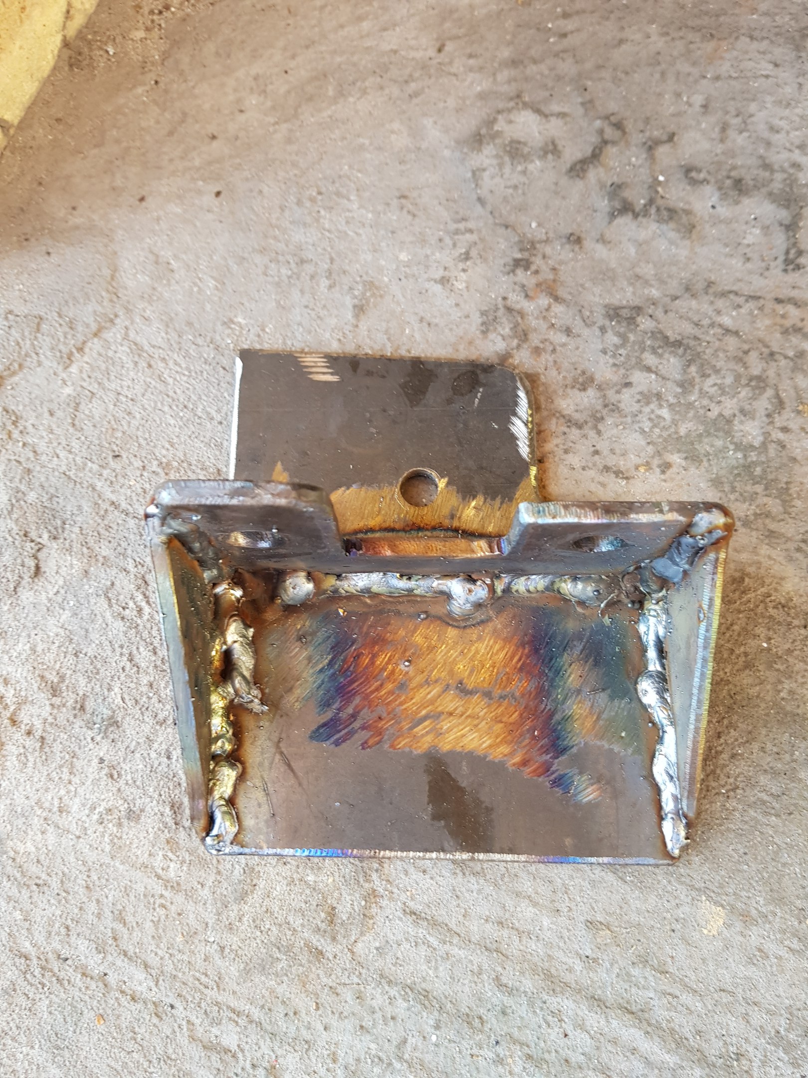

Приміряв двигун і почав виварювати опори під подушки.
Балка варена переварена, тому її не шкода.
Додав посилювачі
Зачистив та зафарбував це все:
При знятті двигуна помітив, що піддон не сильно прилягає і вже почав "потіти". Прийняв рішення дотково до прокладки, ще і промазати герметіком
Ну і "під шумок" замінив задній сальнік колінчастого валу. (засирав навколо все)
Роботи проведені не ідеально, час покаже, наскільки герметичний піддон та сальнік.

мне нравится,все красиво. подон может надо было по привалочной шлифануть,течь скорей всего будет и снимать наверно будет геморно.
п.с.там в поддоне вроде было место под датчик уровня масла,ты его оставлял? на счет обьема уже говорили,ну на 5 цилиндровых вольво поддон резали где то на 1.3 литра,начал голодать.

Дякую. мені не все подобається. але в умовах відсутності бабла і бажанні швидше поїхати - мене влаштовує.
Теж думаю, що потече, але сподіваюсь на краще.
Без знятті вдигуна, думаю піддон не достанеться(
по датчику. сварний шов пройшов якраз по ньому. залишити не варіант, але я думаю над тим, щоб в майбутньому замінити на "правильний" піддон з датчиком. без різки та поварки.
по голоданню - сподіваюсь на краще

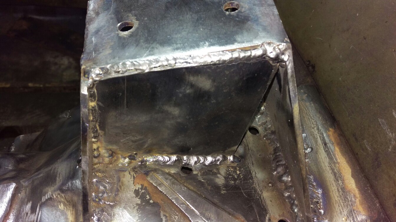

Виміряв, вирізав, виварив кронштейн під подушку АКПП. Знов улюблені подушки Газель.
Да, бачу, шви всередині жахливі, я ще вчусь. зовнішні шви нормальні, так що повинно все витримати.

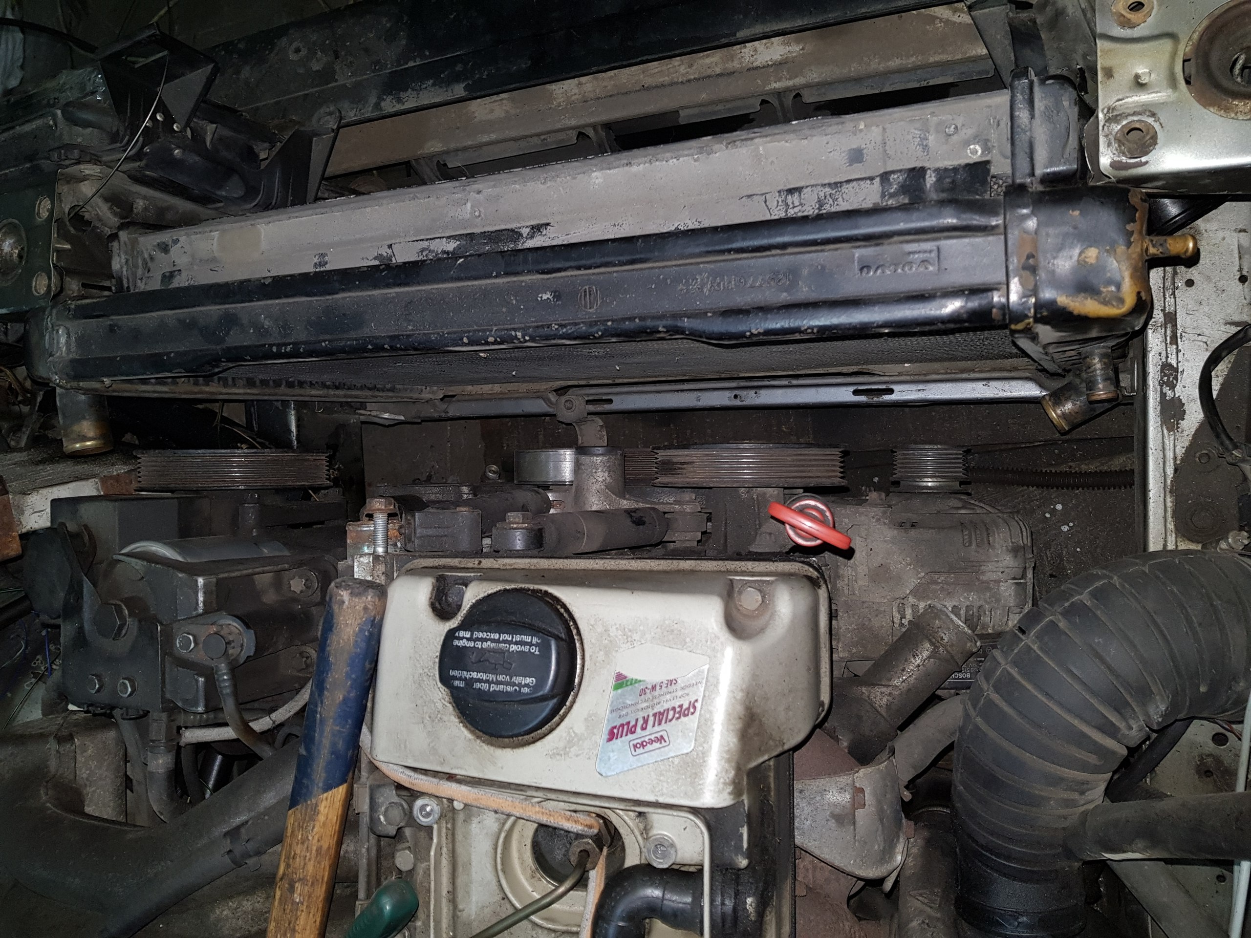

Коли двигун остаточно зайняв своє місце приміряв радіатор і інтеркулер. Вони стали дуже "плотнячково".
На фото не дуже видно, але довелось везти радіатор в сервіс і переварювати патрубки радіка під інші кути.
Радік - сток Volvo мідний. Інтеркулер - рідний від 760 турбо, став пречудово, але не без допомоги болгарки)))
