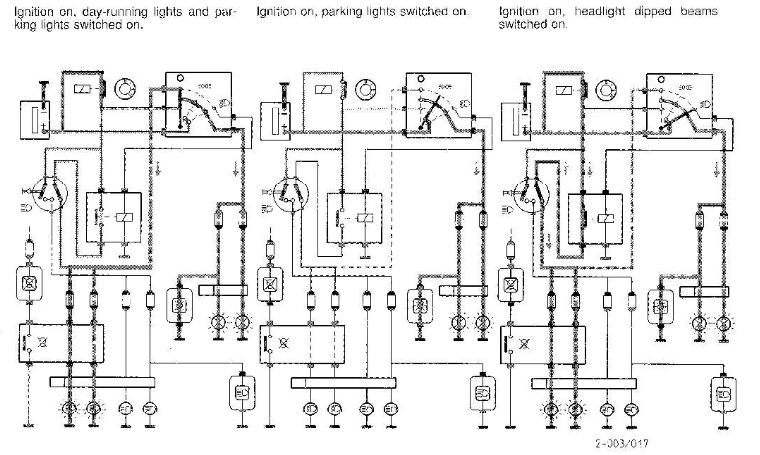

Вылезла другая интересная проблема, клему пережали по людски - но, фары как не работали так и не работают. Как выяснилось не поступает команда на фары. Не работают также дворники, печка, плафон салона тоже, часы, и магнитола. Да и подсветка пропала, раньше хоть с пассажирской стороны работала, теперь и она не пашет.
Подскажите где искать проблему?

Сообщение b1gg1e » Сб дек 31, 2016 12:08 am
Если нужно, качество могу улучшить. Но тут вроде видно где куда звонить мультиметром )
