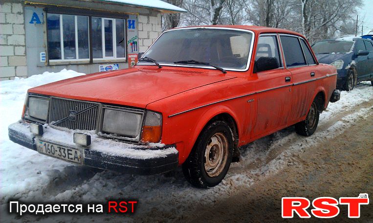

Доброго дня одноклубники!
Зацікавило авто Вольво 244, тереторіально знаходиться в Харкові. Можливо хто знає це авто або зміг би глянути на нього. Не дуже хочеться пропертися 600км в холосту.
Продавець каже що не гнила, мотор бімба, ходова нормальна і документи в порядку.
https://auto.ria.com/auto_volvo_244_19082838.html
Витрати оплачую

Донецкая регистрация, ХЗ что там с доками , уточни, чтобы не в пустую. Надо глянуть-гляну :D если что в ЛС

В оголошені написано що з доками норм, а в дійстві, власника шукать треба 8-) , шо попало. Не варіант

Смотрел, из любопытства))Хозяин материален, в Харькове, думаю проблем со снятием не будет. По передку вопросов нет, днище тоже вроде ничего.
Под ремонт: крылья, брызговики задние под частичный сварочный ремонт, багажник , рамка заднего стекла вырезать-варить, передняя тоже, салон покатит, торпеда порепанная.
Из хорошего: мотор сухой, газ и фунциклирует)) расход 12
Вывод: можно брать , если поторговаться, не женат и есть халявный доступ к сварке, покраска и так ясно0 :moil:
