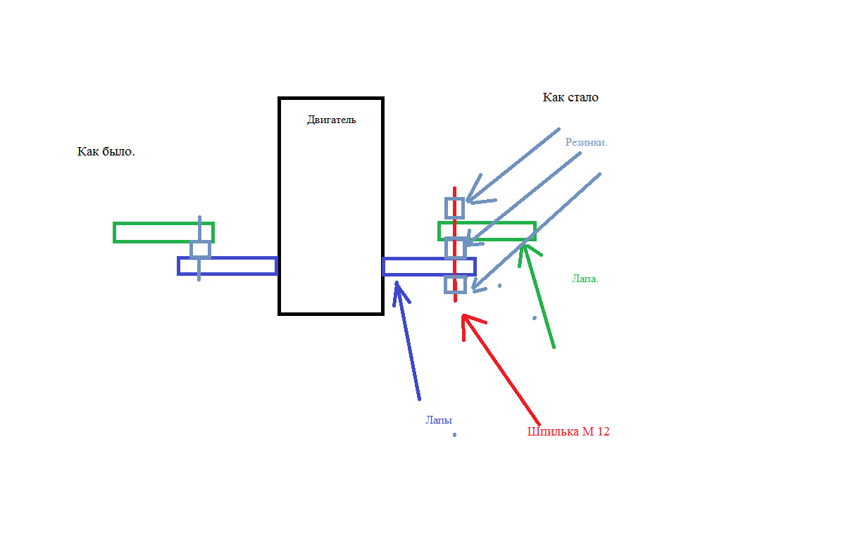

Вот у меня тоже накрылась одна ( правая) подушка двигателя. За пол часа соорудил "конструкцию" из шпильки и нескольких подушек от Нивы или там другой какой техники. Сильно расписывать не буду. Как то нарисовал. Кто в курсе - поймет. Ходовые испытания прошли успешно. Нет вибрации. Движек сидит отлично. Мне понравилось.
