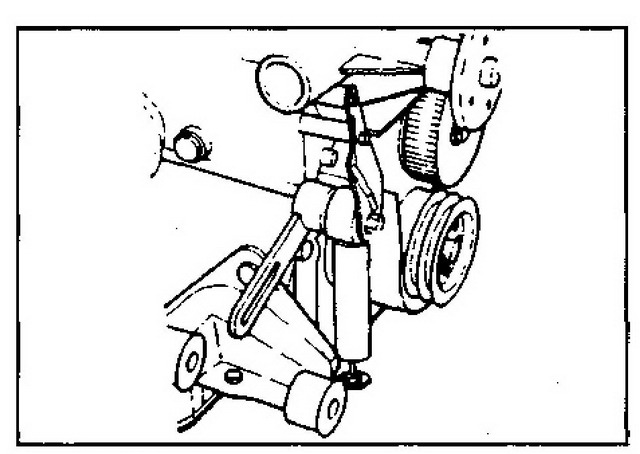

Сообщение Рожко Александр » Вс дек 04, 2011 10:51 pm
Да, в районе шкива коленвала стоит небольшой амортизатор, как на рисунке. Это старый тип подвеса движка, так крепился до1984 года, моя 1983 года, а твоя наверно выпущена позже.
