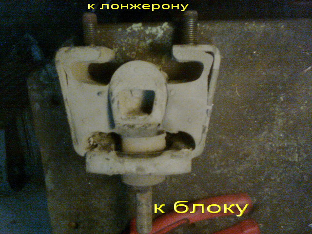

Re: опора двигателя
Сообщение Рожко Александр » Вс дек 04, 2011 9:41 pm
Вот такие у меня подушки. К лонжерону крепяться двумя шпильками к кронштейну на блоке одной.

Re: опора двигателя
Сообщение alexnax » Вс дек 04, 2011 9:45 pm
Ух ты :o Это у тебя по идее должет стоять ещё и аморт? Или я ошибаюсь? У меня не такие
Re: опора двигателя
Сообщение Рожко Александр » Вс дек 04, 2011 10:51 pm
Да, в районе шкива коленвала стоит небольшой амортизатор, как на рисунке. Это старый тип подвеса движка, так крепился до1984 года, моя 1983 года, а твоя наверно выпущена позже.

Сообщение Geka » Чт мар 07, 2013 11:14 am
Рожко Александр писал(а):Вот такие у меня подушки. К лонжерону крепяться двумя шпильками к кронштейну на блоке одной.
Ничего себе,это же подушка двигателя 2,0 от порше 924!!!
