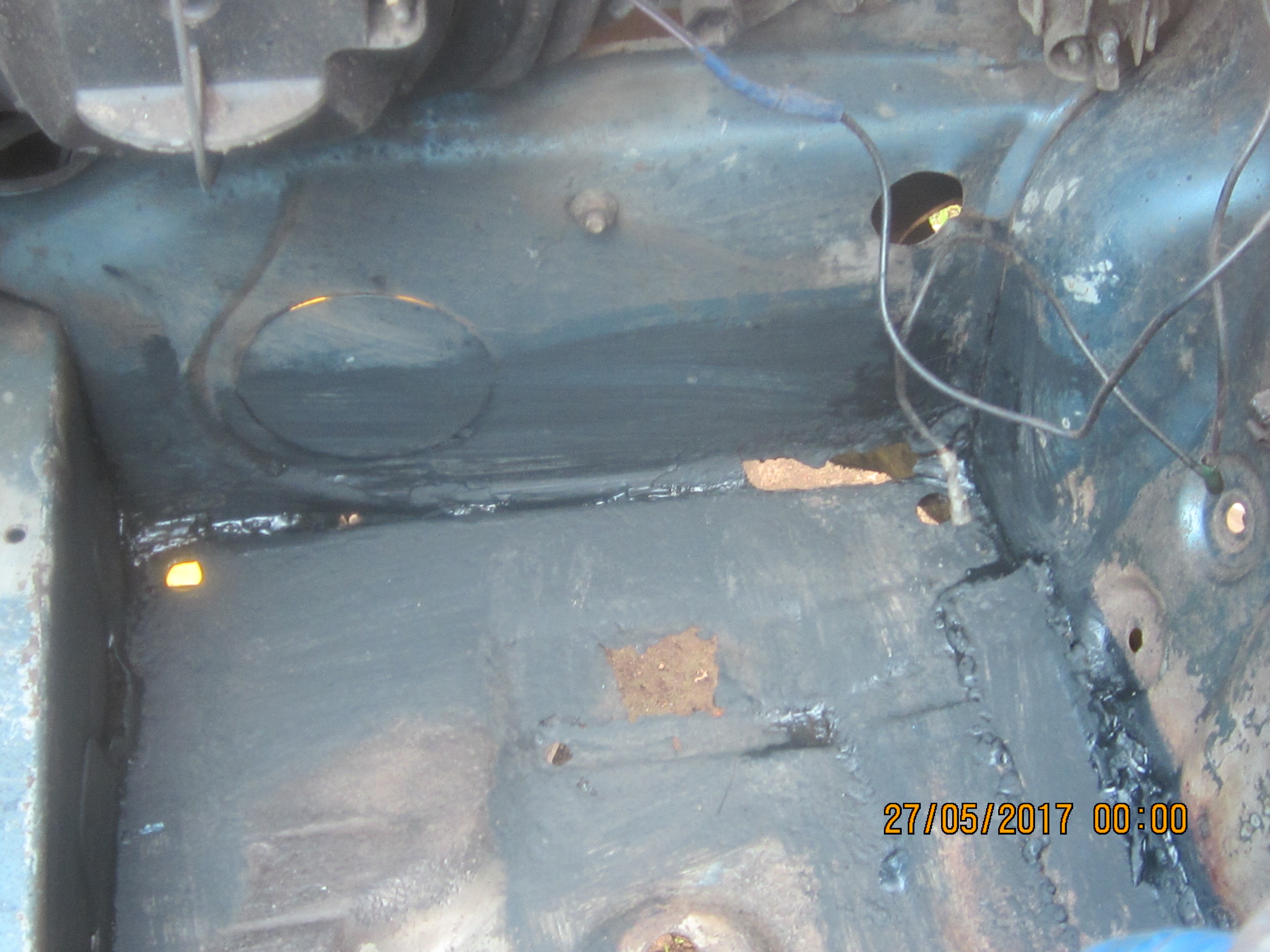

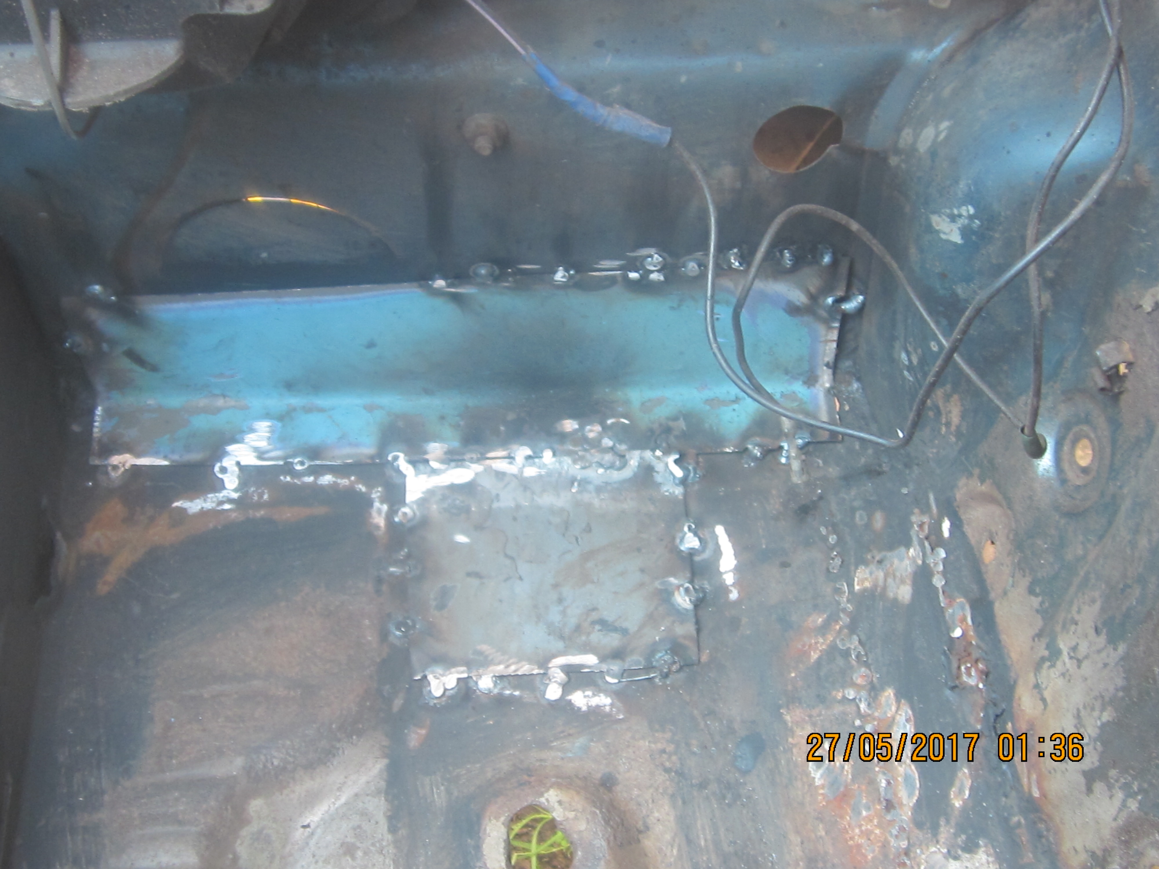

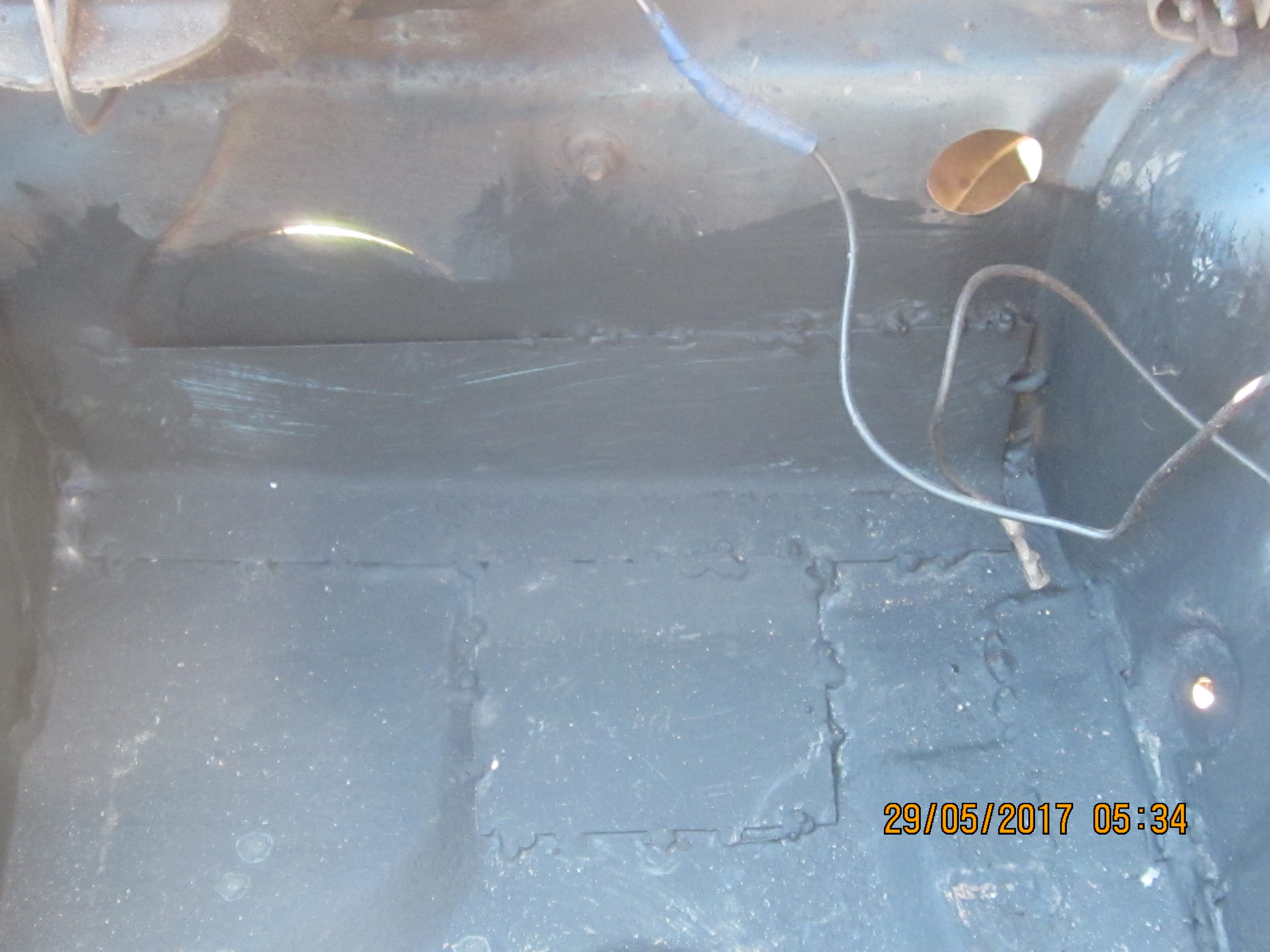

Наразі Ластівка фактично вся поварена. Залишилось тільки ніші під фарами, там невеличкі дірки :?
Все що поварено - зачищено, погрунтовано антикорозійним грунтом, після цього замазано всі шви кузовним герметиком і ще раз прогрунтовано. Надалі піде мастика AutoGum. Далі треба буде ще поклеїти вібраційку і обезшумку.

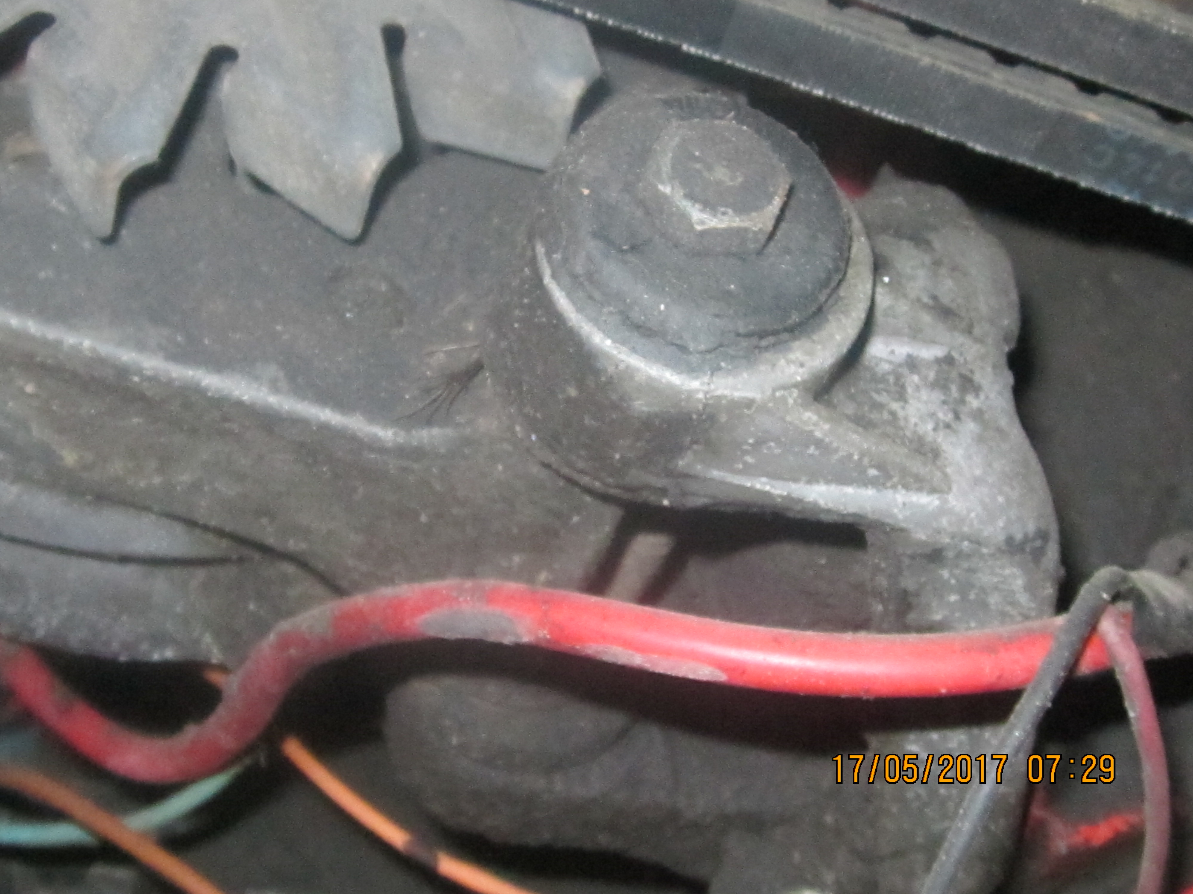

Вчора заледве відкрутив гідротрансформатор (бублик). Холєра :viking: 4 болтики М10, а я два рази перекурював поки повідкручував. Присобачив "новий" маховик. Добре що пани Валєра West і Сергій 740 підказали (їм велике дякую іц низький уклін)що має бути підшипник в хвостовику колінвала. Я цього не знав і міг би то все зібрати без нього. Була б БІДА! Тепер би хто ще сказав який то має бути підшипник було б супер.

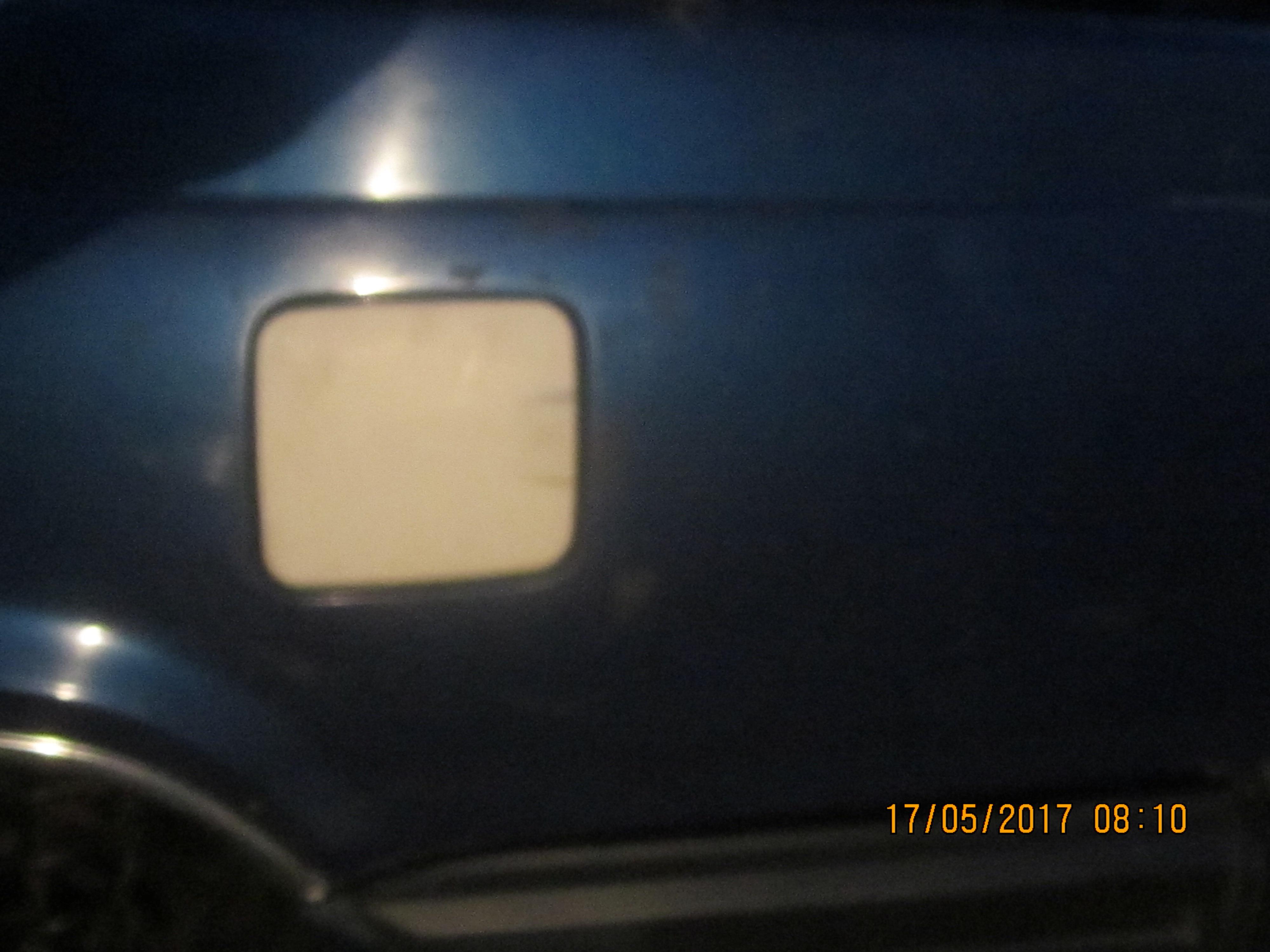

Повідомлення Летро » Сер травня 24, 2017 10:20 am
А тим часом робота просувається далі. Коробка, кардан і все що там ще треба вже на своєму місці :idea:
Також примастирив лючок бака. Рідні дверцята чомусь не хочуть триматись на завісі яку Мені Микола прислав. Довелось втулити білі дверцятка 8-)

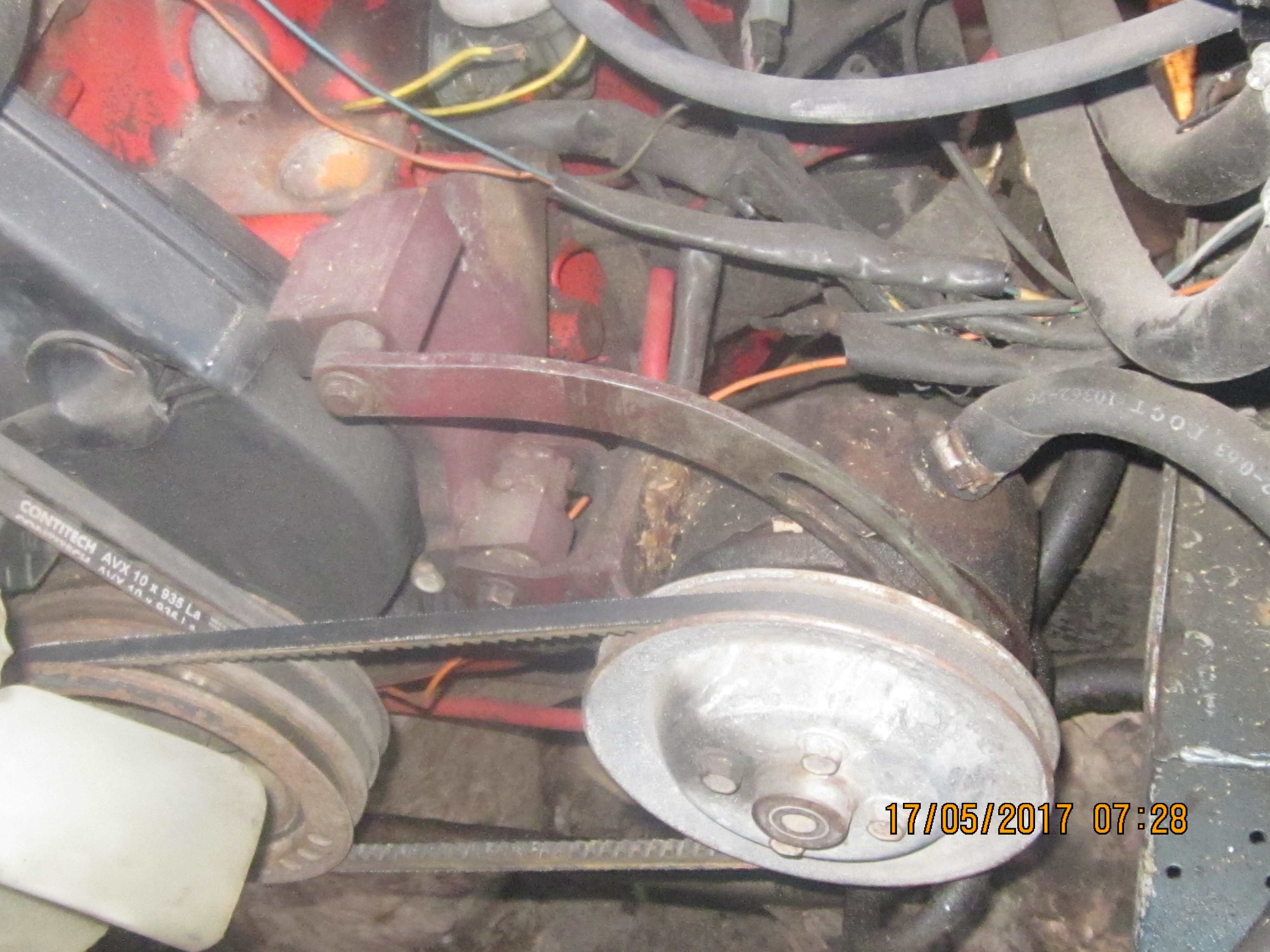

Зараз в процесі заміна рульового карданчика (рідному хана), а також будем ставити оригінальний гідропідсилювач керма замість колгоспного мутінга.
Далі буде...

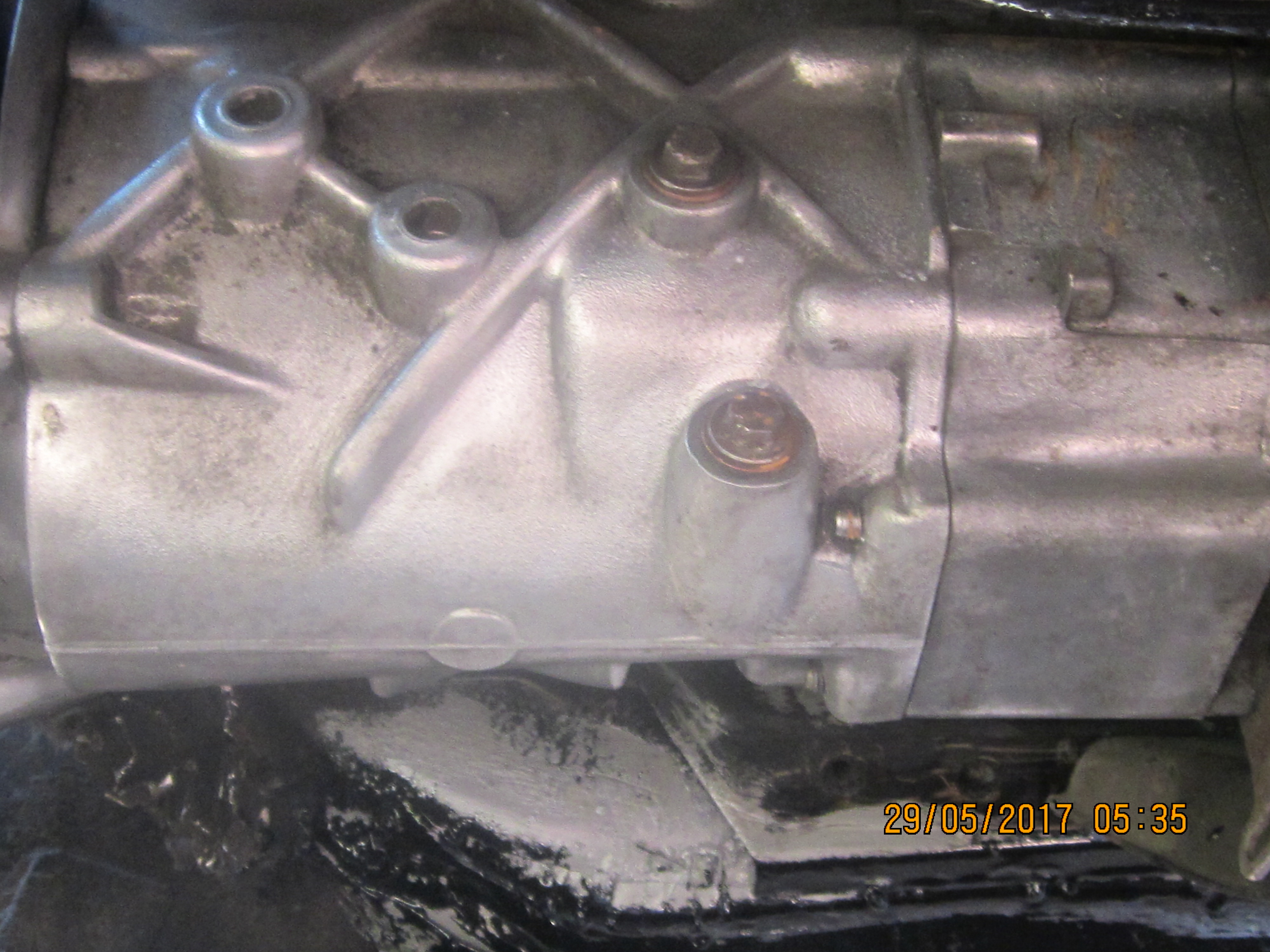

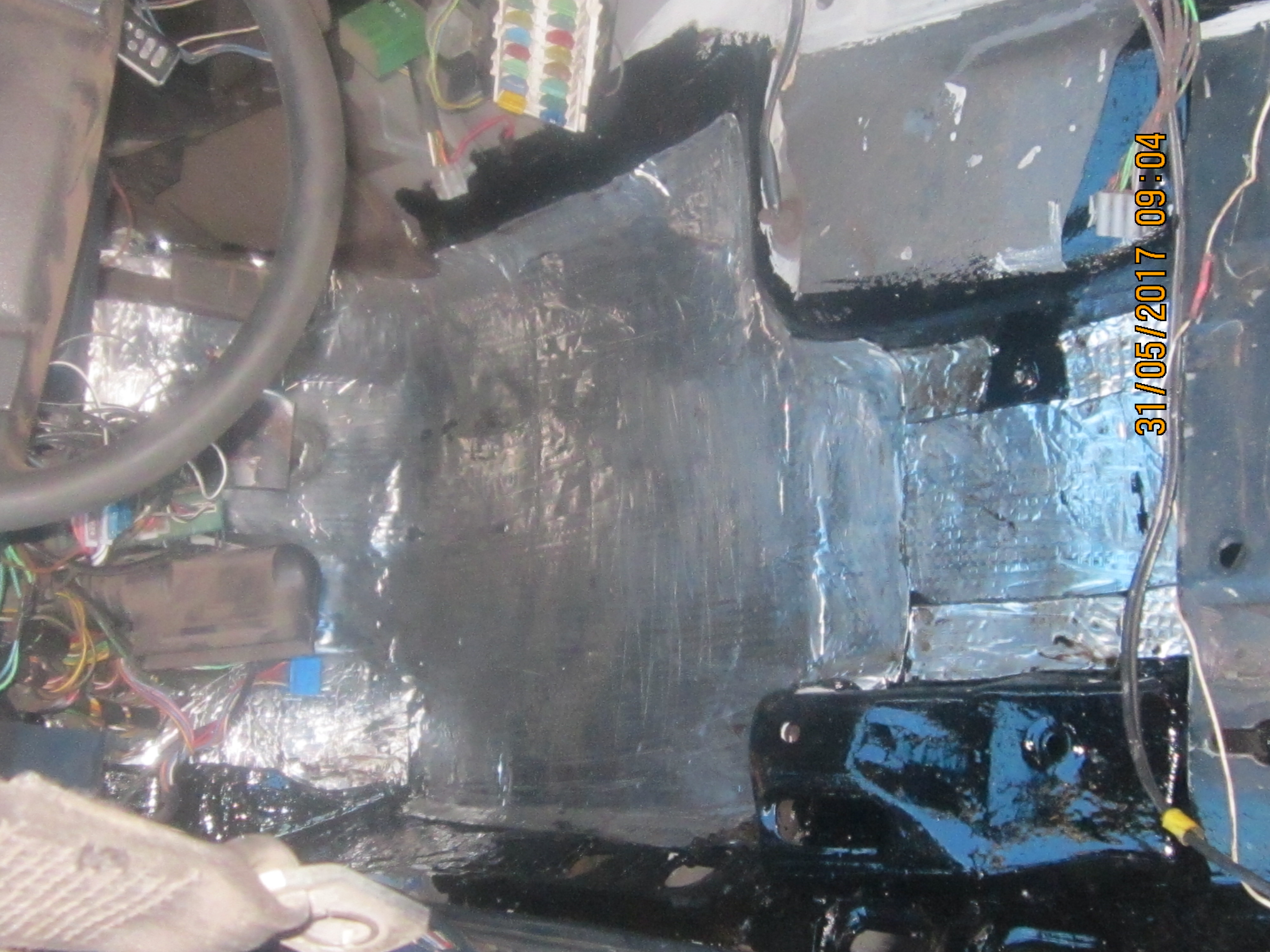

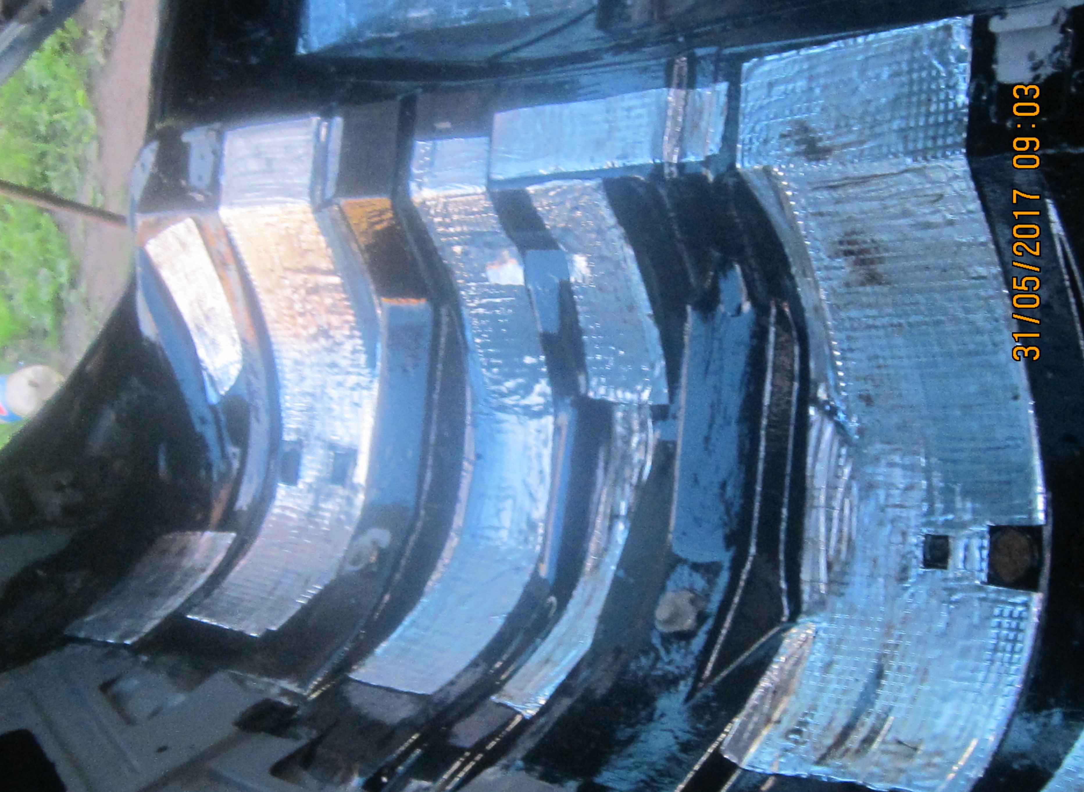

Повідомлення Летро » Сер травня 31, 2017 10:30 am
Робота продовжується. Ще фотки

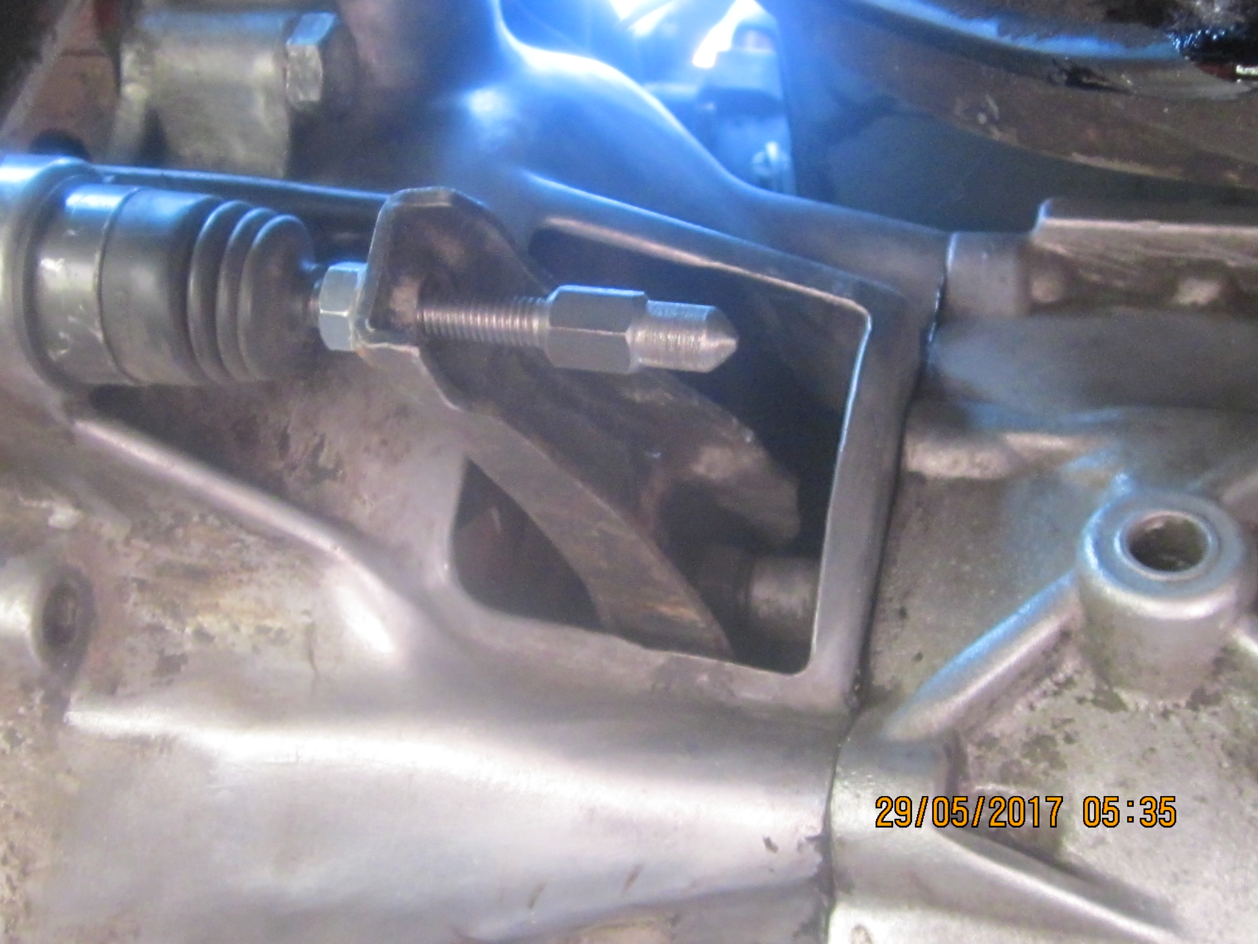

Re: Моя Ластівка 2 (760 2,3 АКПП 84)
Повідомлення Летро » Сер травня 31, 2017 10:42 am
Далі
Виточили мені шток, але довелось його другим боком поставити, з часом зроблю нормальний
Коробка М47 на своєму місці

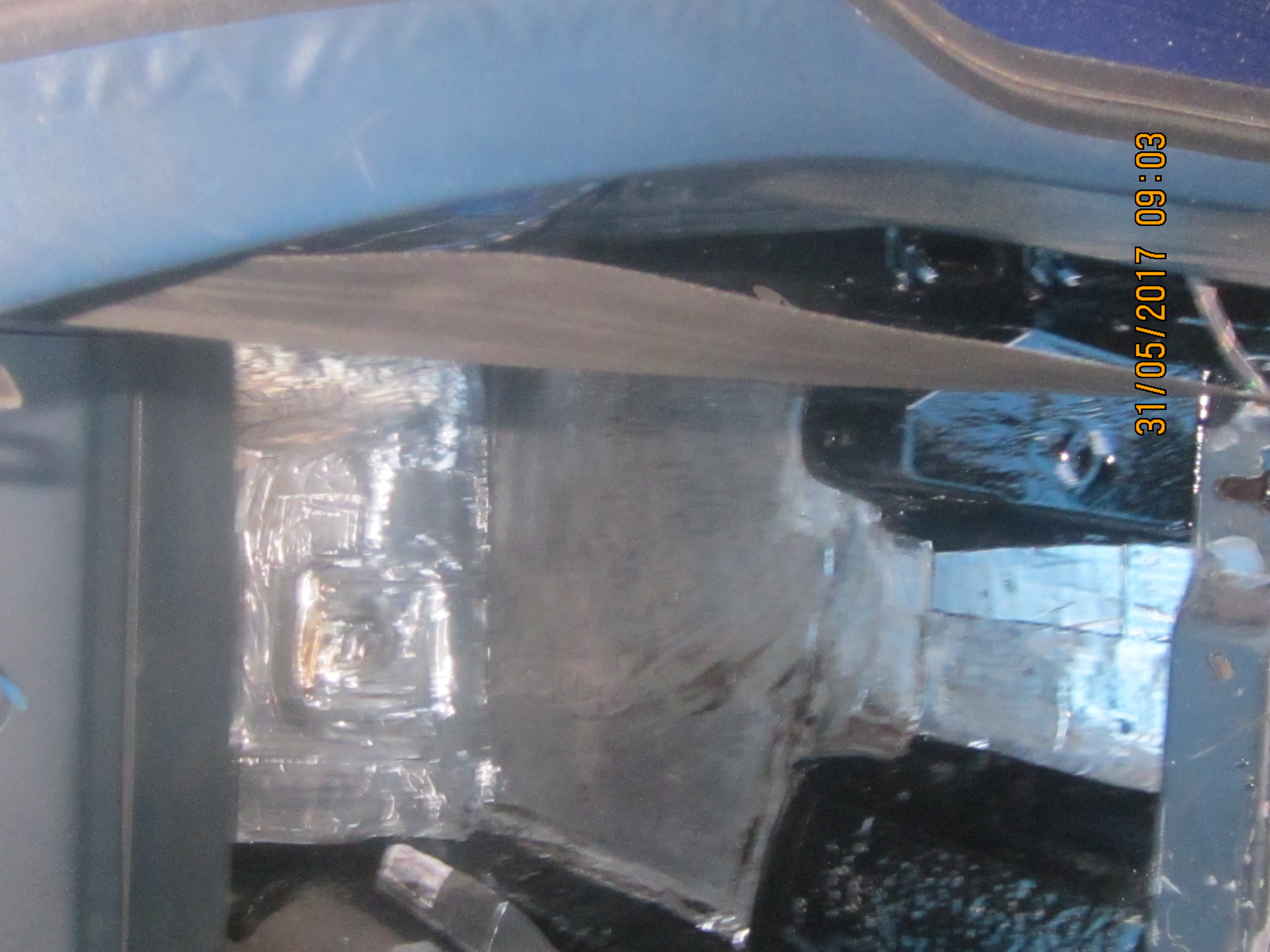

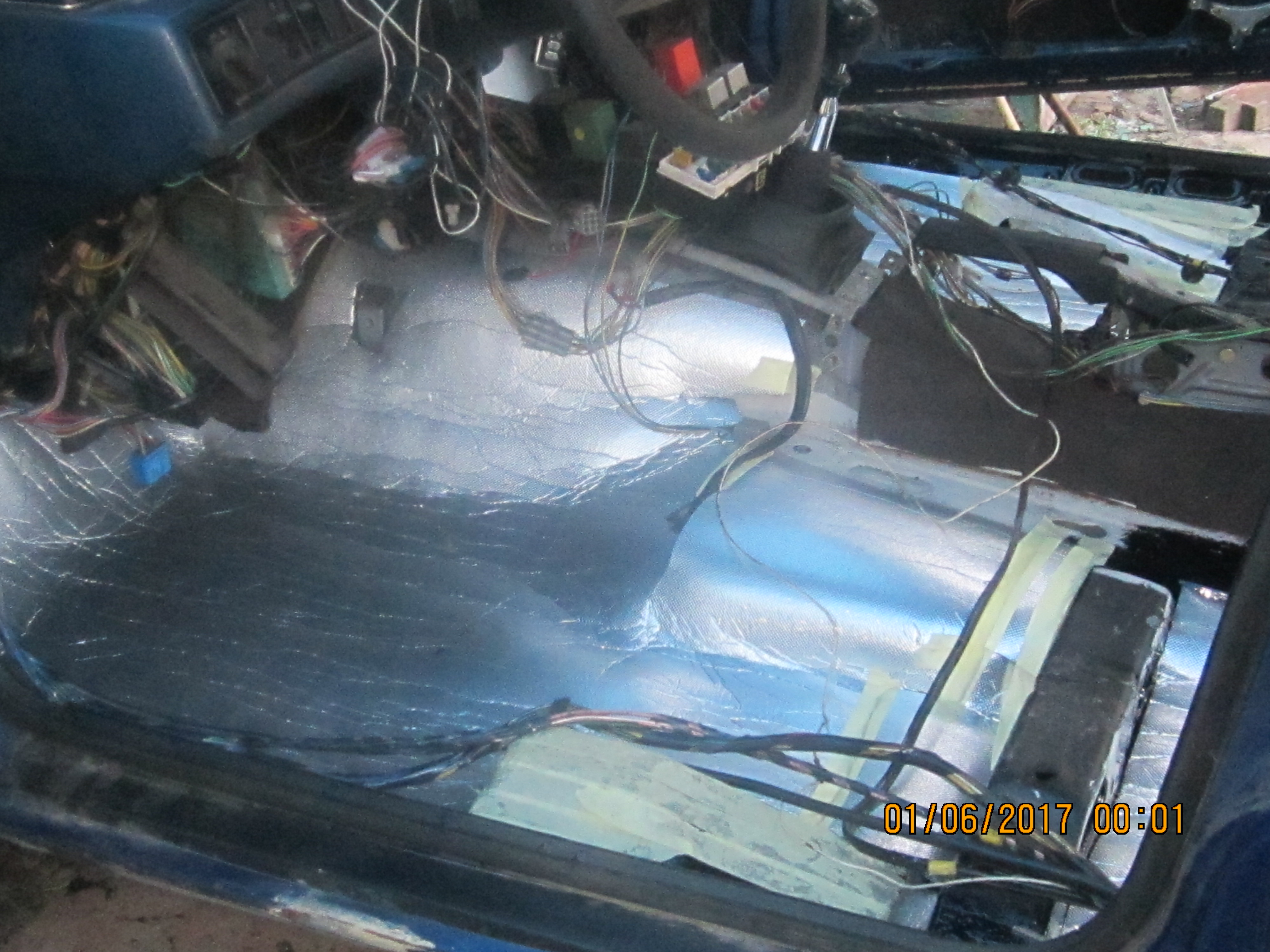

Повідомлення Летро » Чет червня 01, 2017 1:03 pm
Вчорашня робота правда не в повному обсязі 8-)

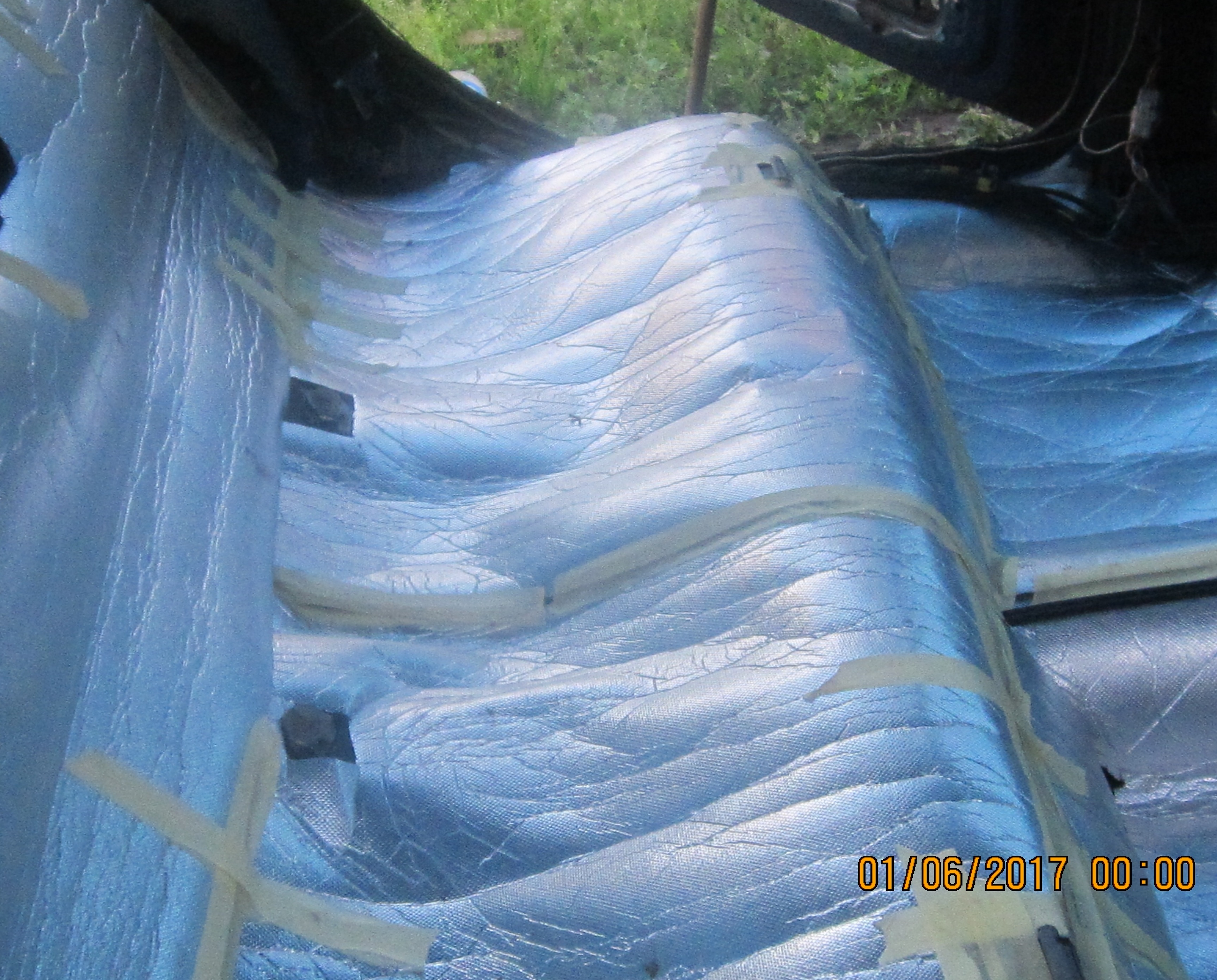

Повідомлення Летро » Чет червня 01, 2017 1:09 pm
Повідомлення Летро » П'ят червня 02, 2017 2:43 pm
Ще кусок позавчорашньої роботи.
Ця фігня називається поліфом товщина 3мм.

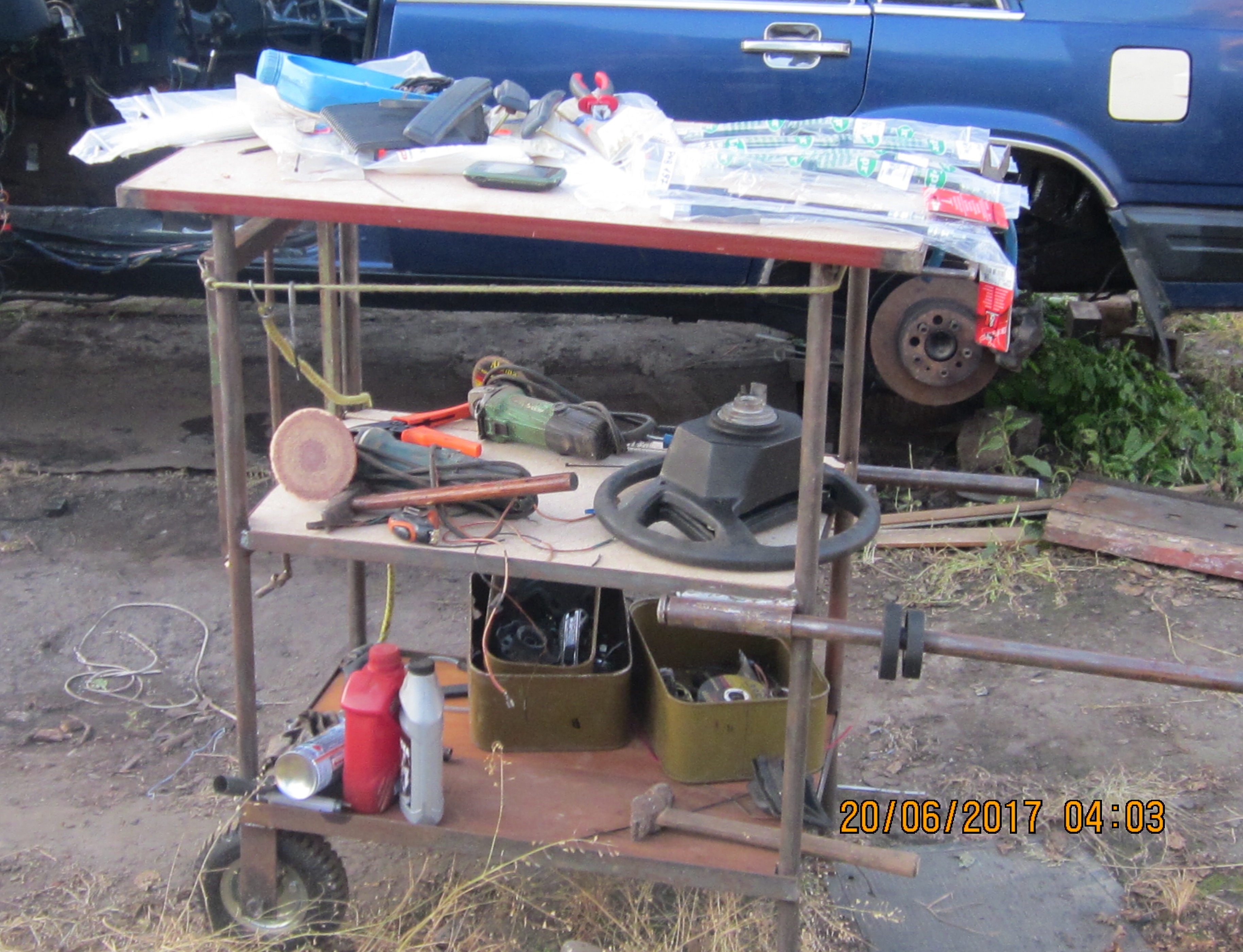

Повідомлення Летро » Чет червня 22, 2017 9:19 am
Робота йде, кантора пише :P
Прикупив нові гальмівні шланги. Ціна питання 700грн. (по 120 передні і 110 задні)
Зварив собі такий от столик, бо запарився все носити сюди туди і зручно коли все розкладено на столі а не по всій машині

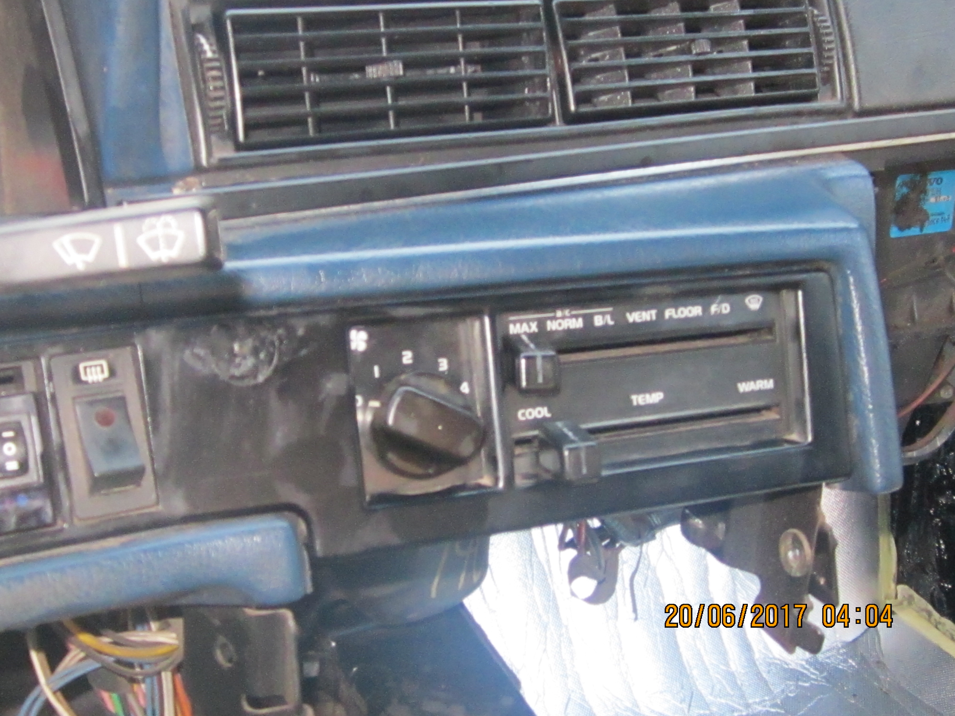

Наразі в мене є два питання:
1. Хто знає як відремонтувати ось таку пічку
Конкретно цікавить куди під капотом мають чіплятись тонесенькі шланги ті що ідуть від пічки (фото зроблю пізніше). Я чесно кажучи був вражений коли зрозумів що то шланги і управління відбувається ними а не електронними регуляторами :roulette:

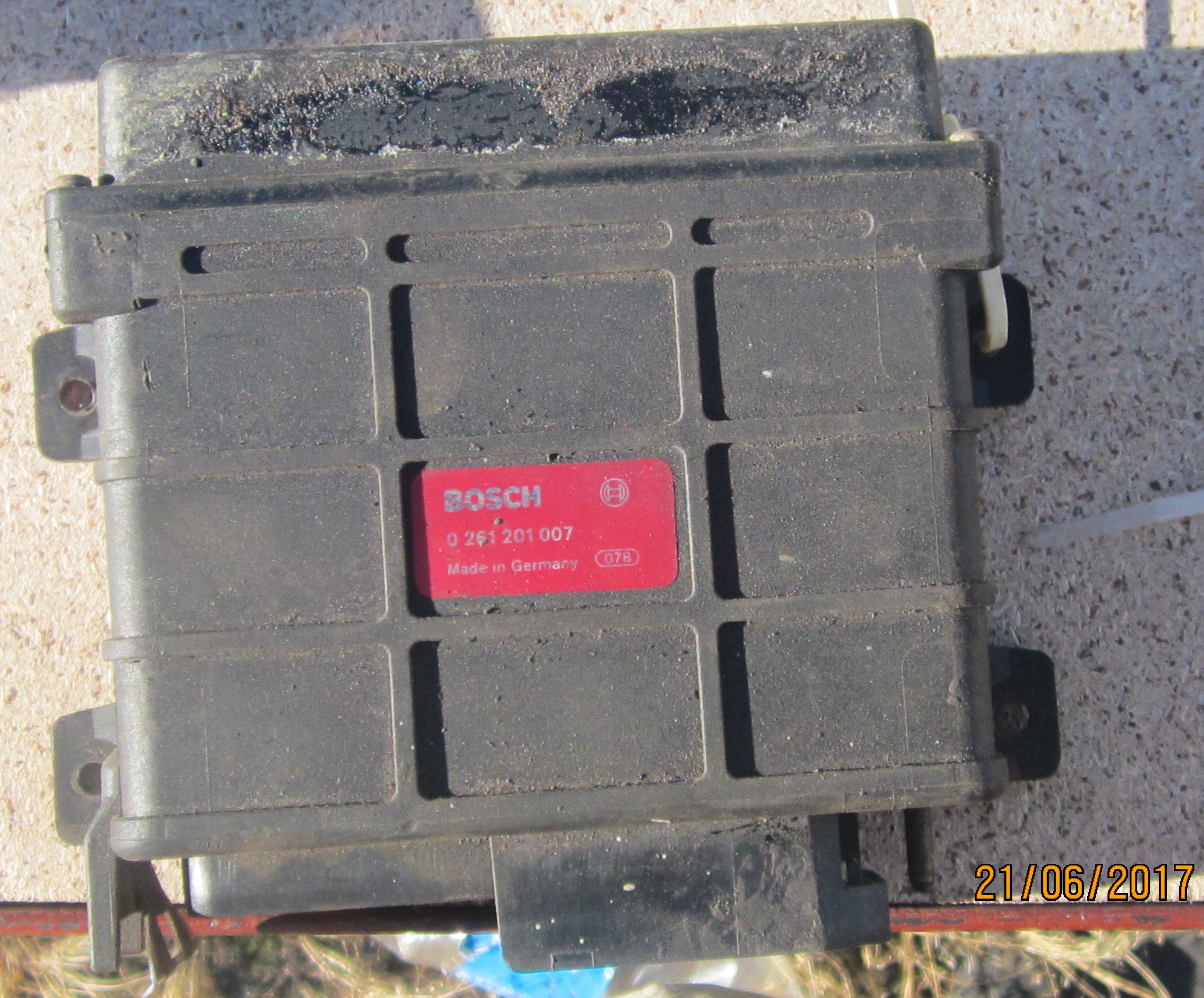

2. Як пояснив мені Djonnik23, (за що йому велике дякую!!!), після установки вазівського карбуратора ось такий от блок управління інжектором відключили
Цей блок, як я розумію керував не тільки інжектором а й кутом випередження запалювання.
Виходить що регулятора КВЗ в мене тепер нема що не є гуд.
Питання в наступному: КУДИ БІГТИ І ЩО РОБИТИ????????
Можливо цей блок під'єднати назад щоб він працював тільки як регулятор КВЗ?????

Питання про пічку. У Вас здається теж така пічка, мене цікавить куди там ті шланги тоненькі мають чіплятись. Буду вдячний за фото

Повідомлення solohino » Чет червня 22, 2017 11:41 am
Ні,не така пічка,в мене автоматичний клімат-контроль,і хоч вона теж вакуумна,підозрюю,що колхоза в моїй вистачає,багато проводів не під'єднані,на корпусі пічкі самопальні заглушки і т.д...На форумі продавалась така в сборі з кондиціонером за 5 тис.грн... :(

solohino написав:Ні,не така пічка,в мене автоматичний клімат-контроль,і хоч вона теж вакуумна,підозрюю,що колхоза в моїй вистачає,багато проводів не під'єднані,на корпусі пічкі самопальні заглушки і т.д...На форумі продавалась така в сборі з кондиціонером за 5 тис.грн... :(
Ясно, за 5 тисяч то перебор. Пічка працює але дує тільки на лобове і на бокові вікна. Задорогий ремонт для такого пєпєлаца. 8-)
