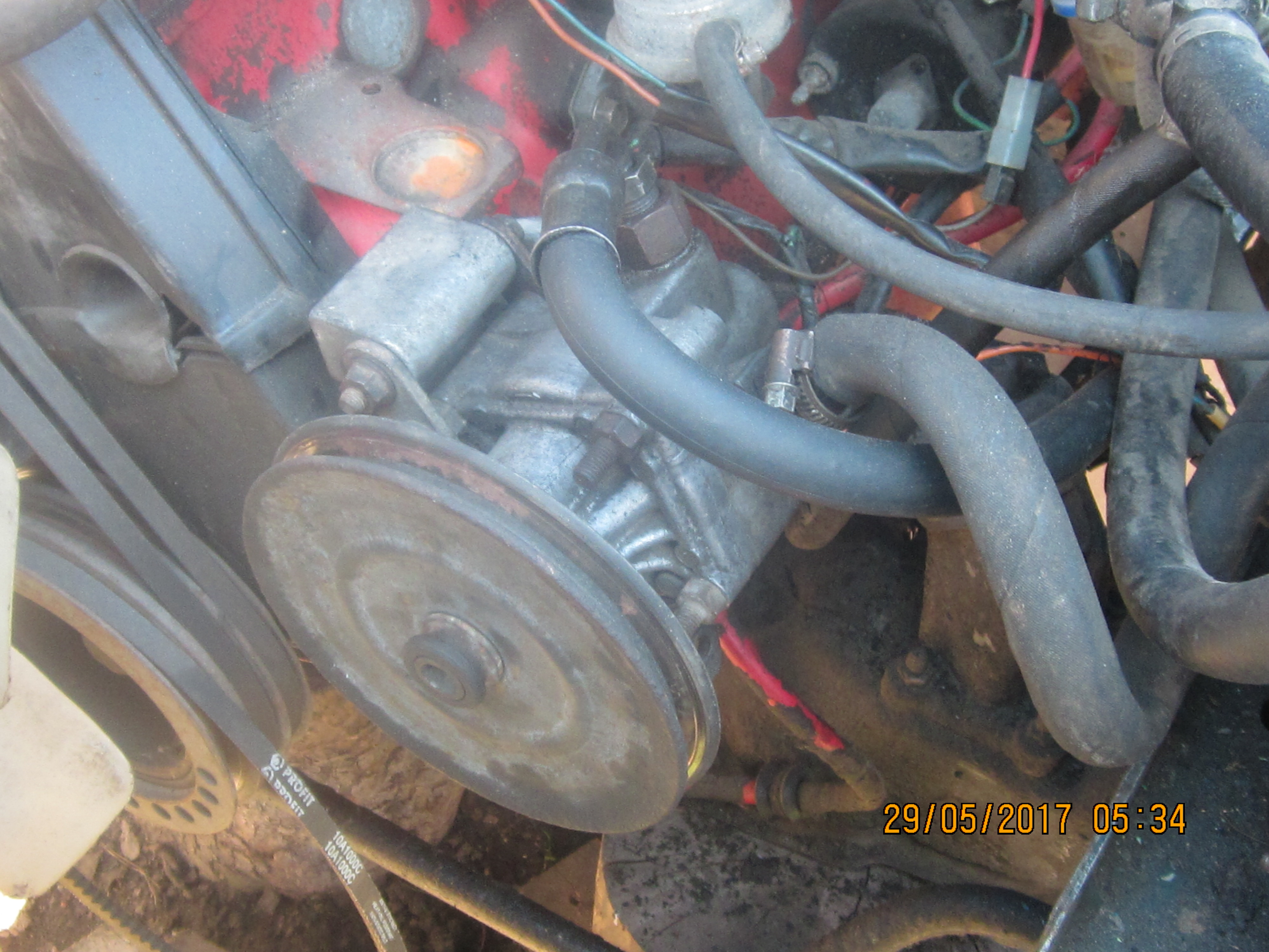

Re: Моя Ластівка 2 (760 2,3 АКПП 84)
Сообщение Летро » Ср май 24, 2017 10:23 am
Зараз в процесі заміна рульового карданчика (рідному хана), а також будем ставити оригінальний гідропідсилювач керма замість колгоспного мутінга.
Далі буде...

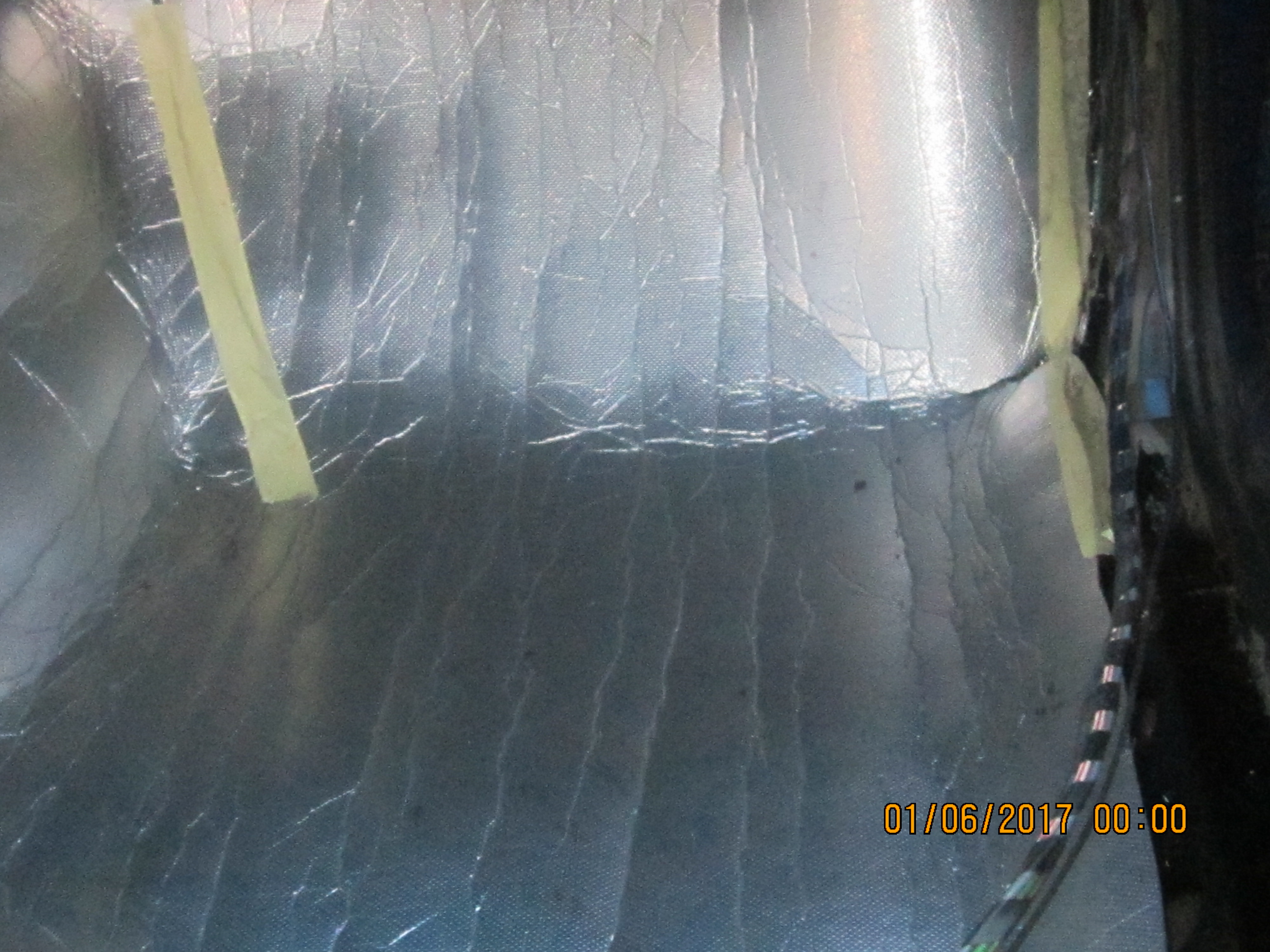

Сообщение Летро » Чт июн 01, 2017 1:03 pm
Вчорашня робота правда не в повному обсязі 8-)

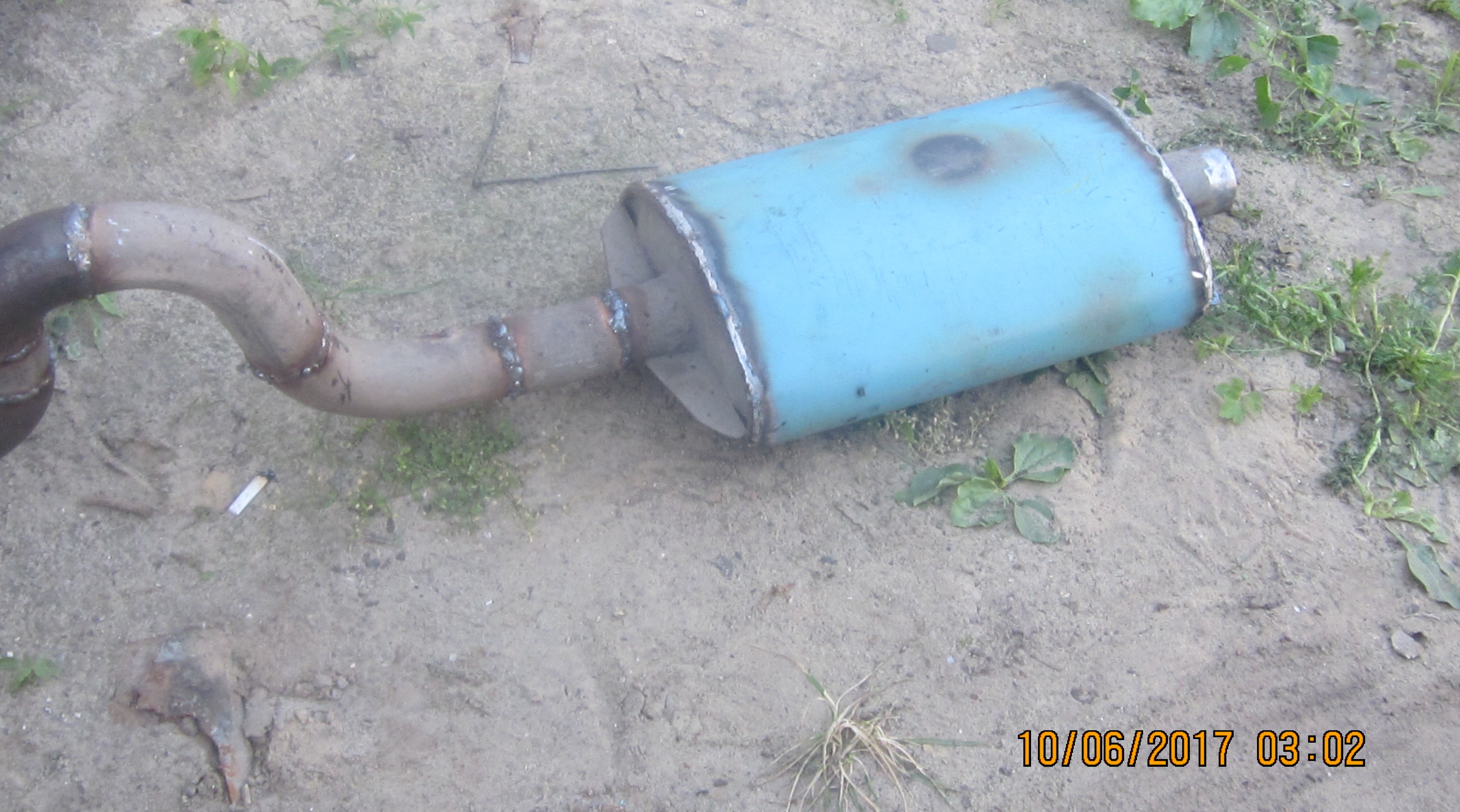

Сообщение Летро » Пт июн 16, 2017 11:43 am
Робота йде. Наразі зварив глушник з кусків невідомого глушника і резонатора, які купив на гуртовні як металобрухт за цілих 50грн :idea: . І наразі наводжу порядок з дротами під капотом. Те що там було інакше як вибух на макаронній фабриці назвати не можу :roulette: . Багато дротів довелось змотати колечком і заізолювати. Це напевно наслідки установки карбУратора замість інжектора. Деякі дроти проклав іншим шляхом ніж це було по заводу. Далі буде...
