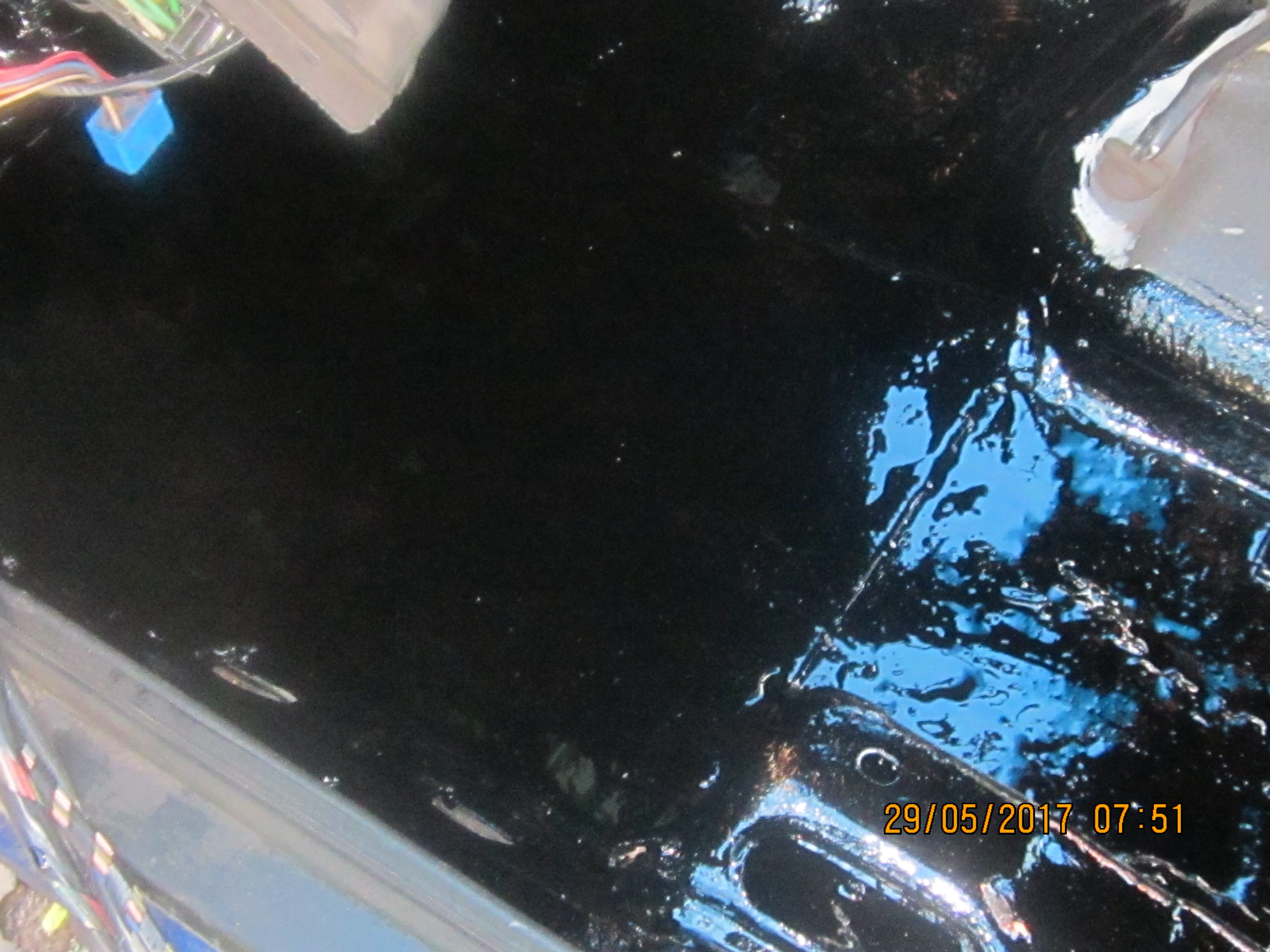

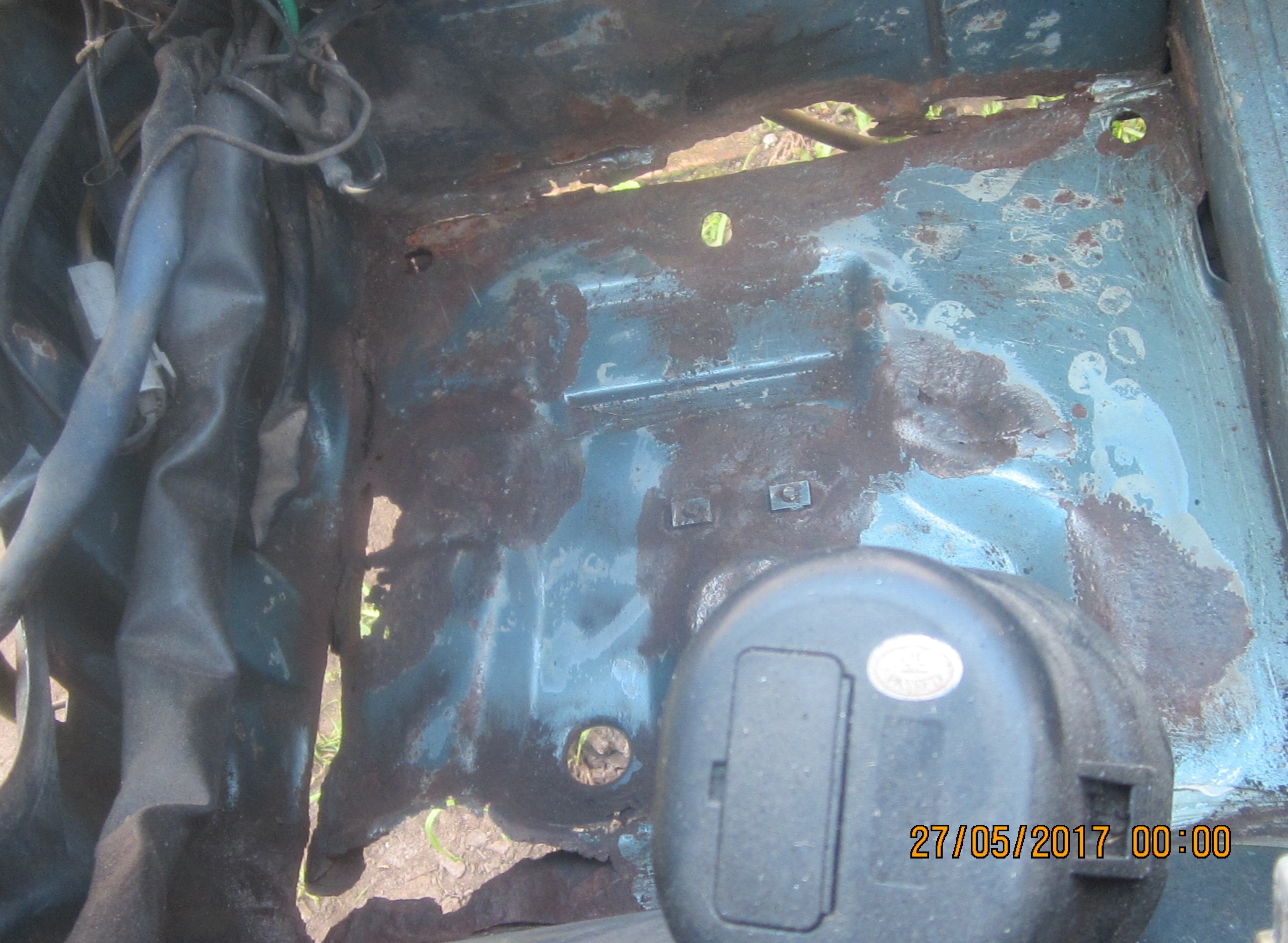

Наразі Ластівка фактично вся поварена. Залишилось тільки ніші під фарами, там невеличкі дірки :?
Все що поварено - зачищено, погрунтовано антикорозійним грунтом, після цього замазано всі шви кузовним герметиком і ще раз прогрунтовано. Надалі піде мастика AutoGum. Далі треба буде ще поклеїти вібраційку і обезшумку.

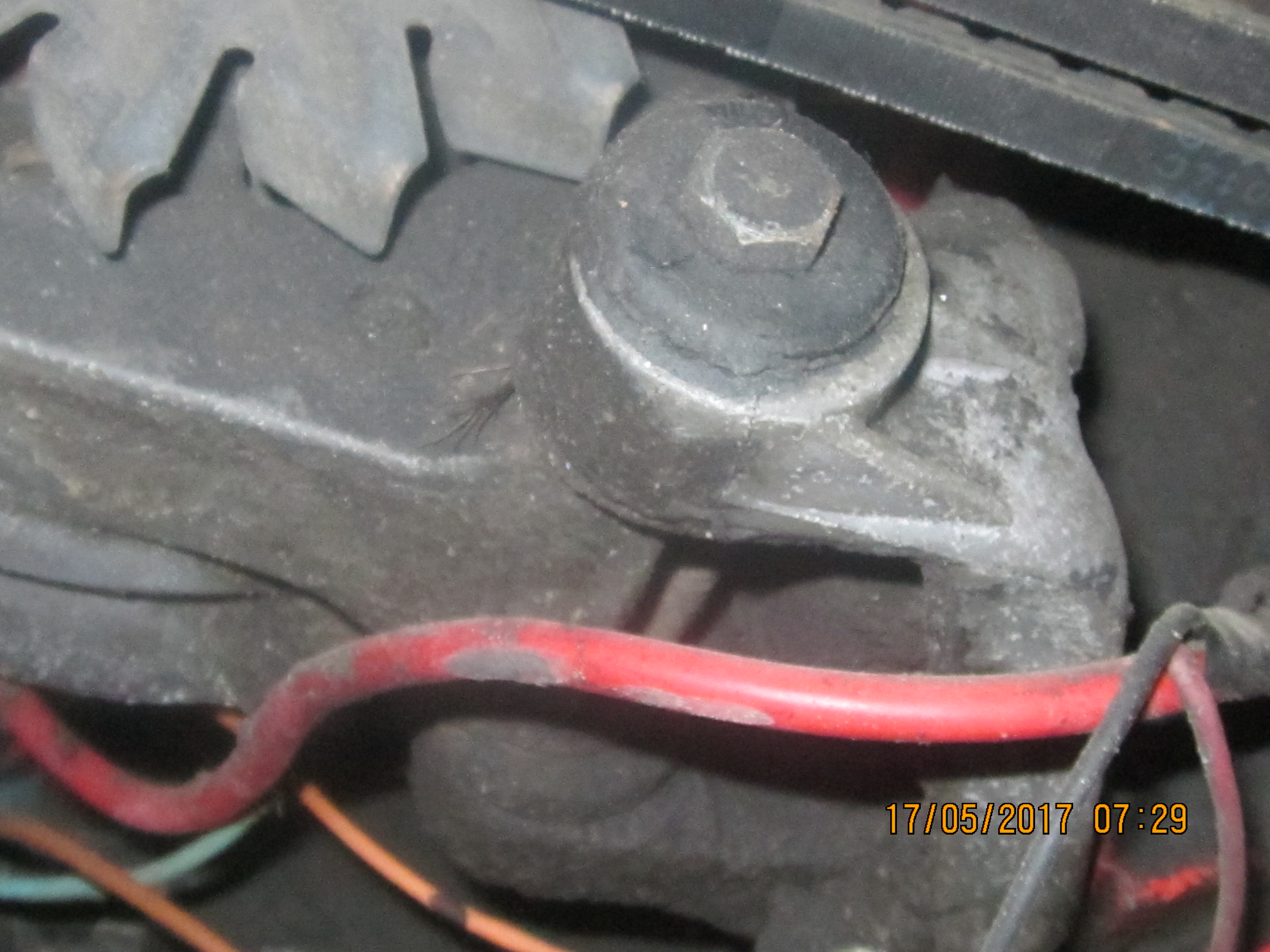

Зараз в процесі заміна рульового карданчика (рідному хана), а також будем ставити оригінальний гідропідсилювач керма замість колгоспного мутінга.
Далі буде...
Летро
Сообщения: 268
Зарегистрирован: Пт авг 15, 2014 1:30 pm
Откуда: Львів
Автомобиль: Volvo 760 GLЕ 2.3
Re: Моя Ластівка 2 (760 2,3 АКПП 84)
Сообщение Летро » Чт май 25, 2017 8:31 am

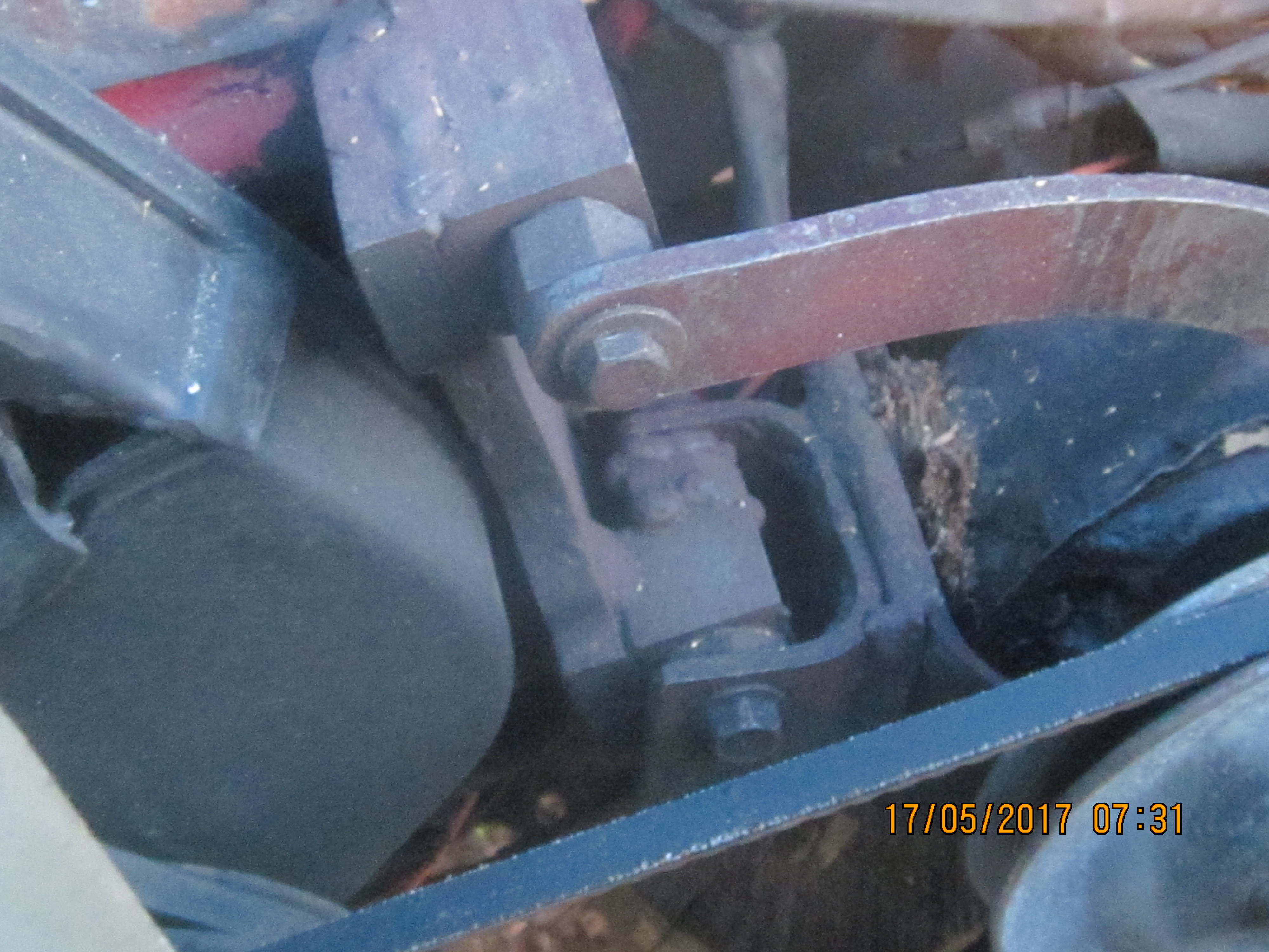

Вчора поставив новий карданчик (ну не новий, б/у але не розбитий), в мого на верхній частині голочки повисипались нафіг :? . Троха довелось повозитись бо незручно шо капець. Також примастирив педалко і циліндрик щеплення на місце (ще той сєкас :moil: ).
Далі буде...

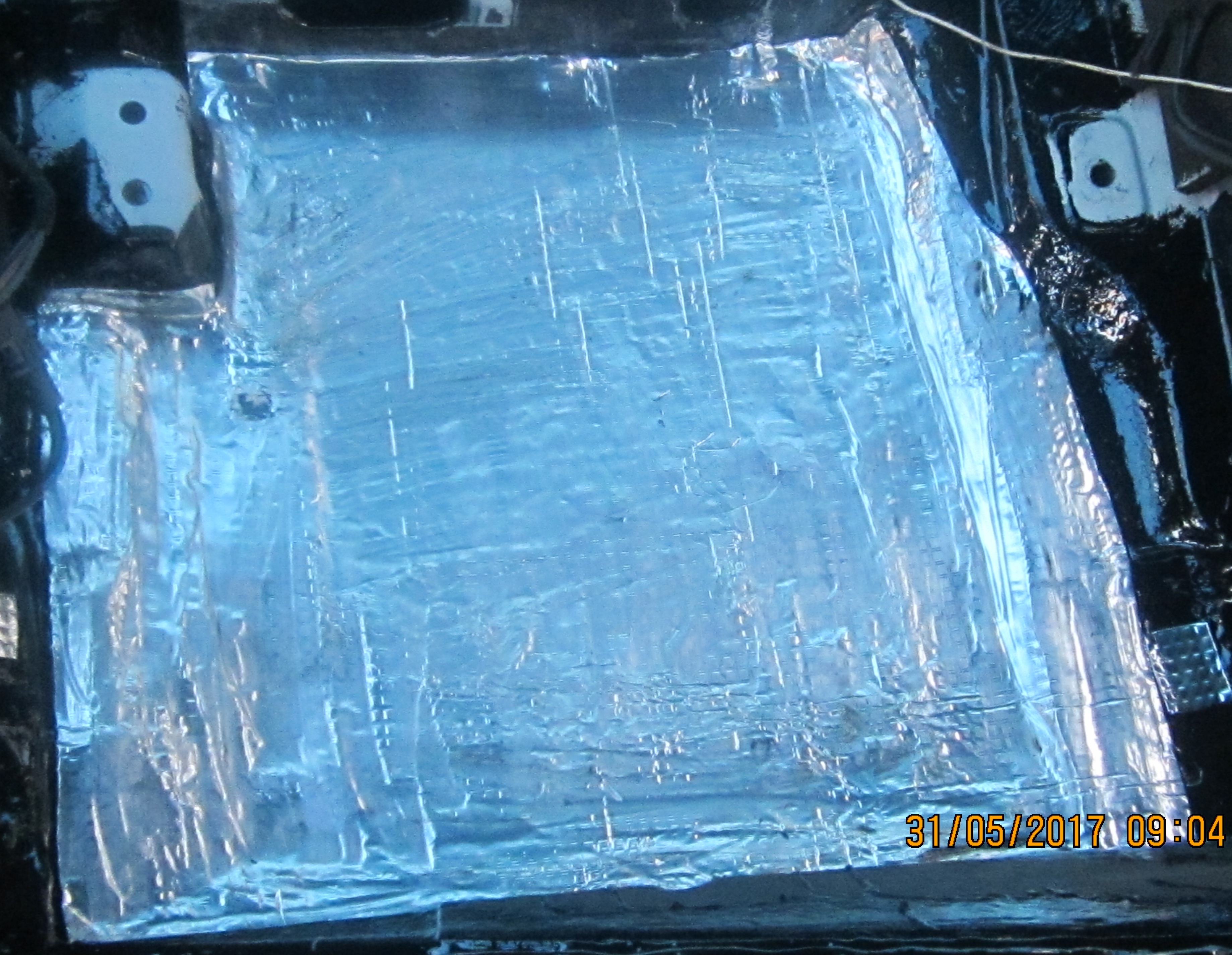

Робота продовжується. Ще фотки

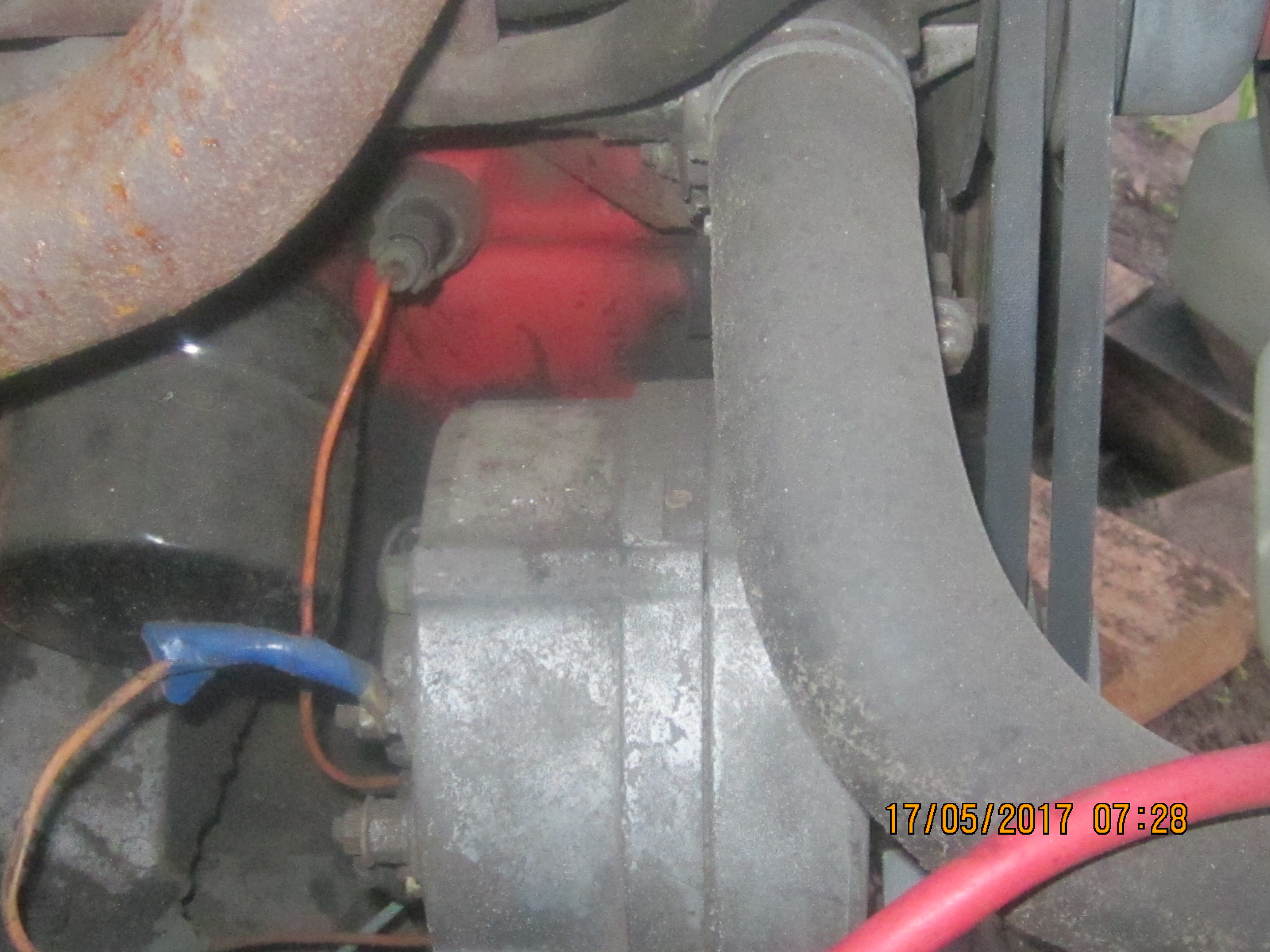

Знайшов коробочку від підшипника котрий я поставив в цапфу колінвала замість втулки.
Знаить це в нас 202 підшипник (35х15), може кому буде треба

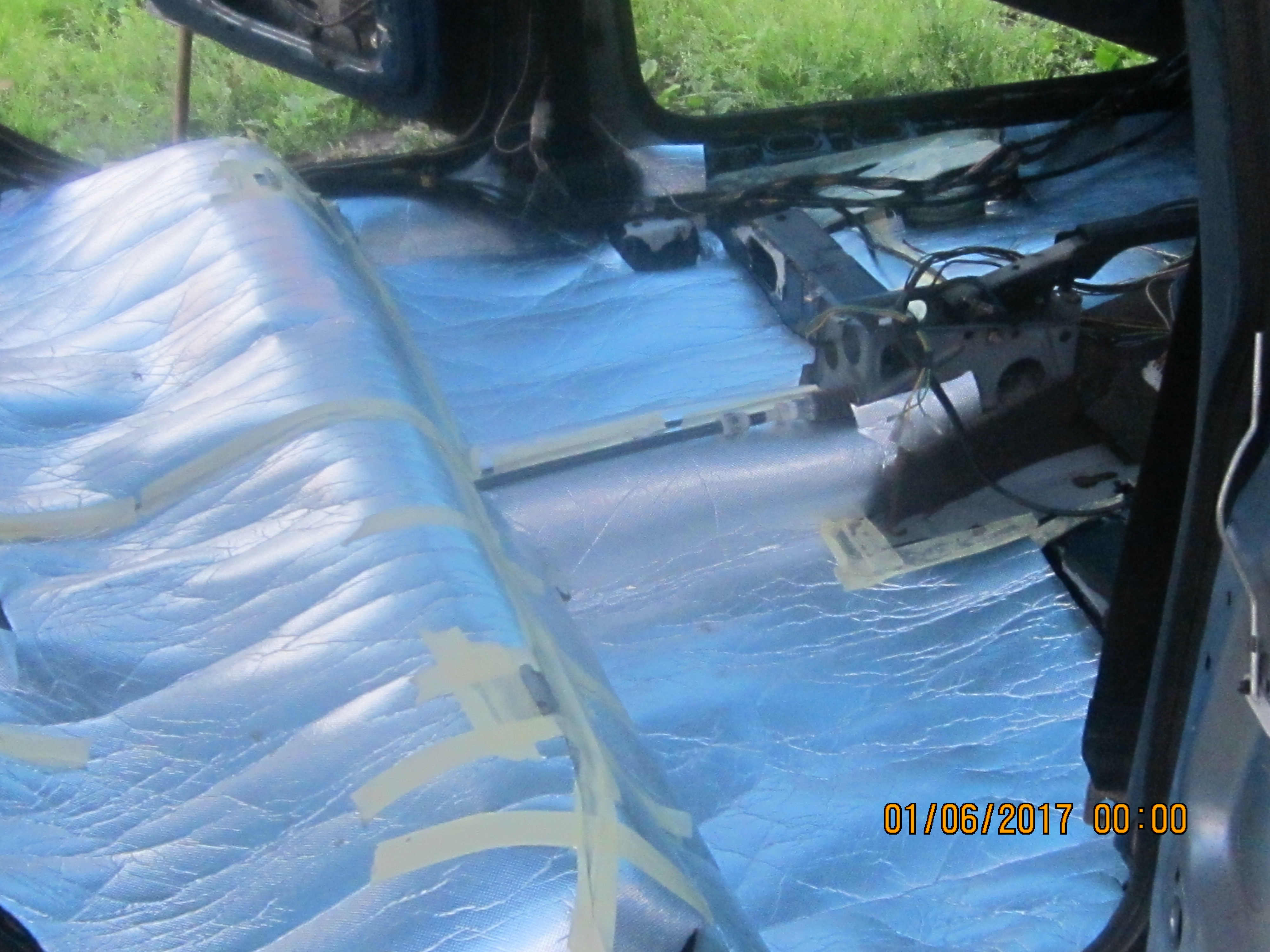

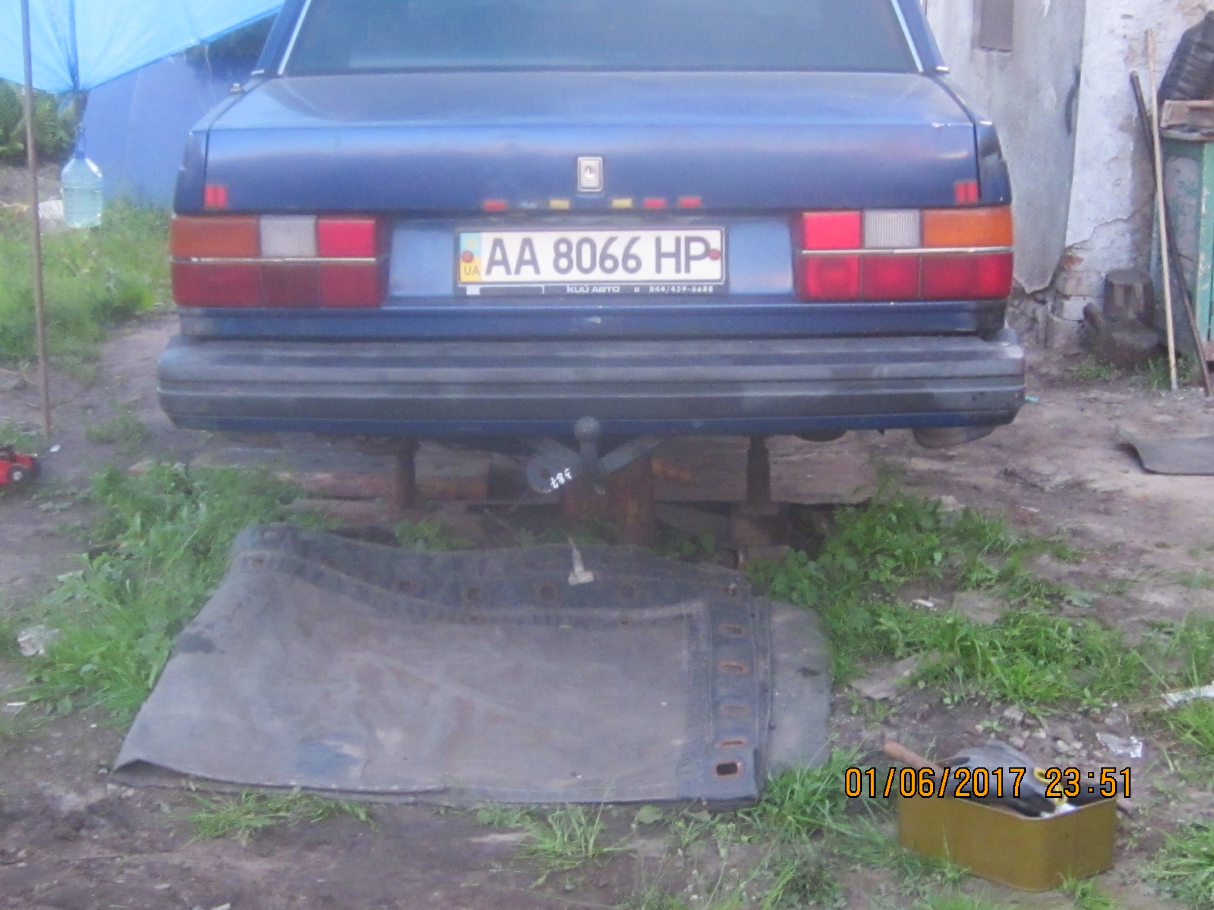

Сообщение Летро » Пт июн 02, 2017 2:43 pm
Ще кусок позавчорашньої роботи.
Ця фігня називається поліфом товщина 3мм.

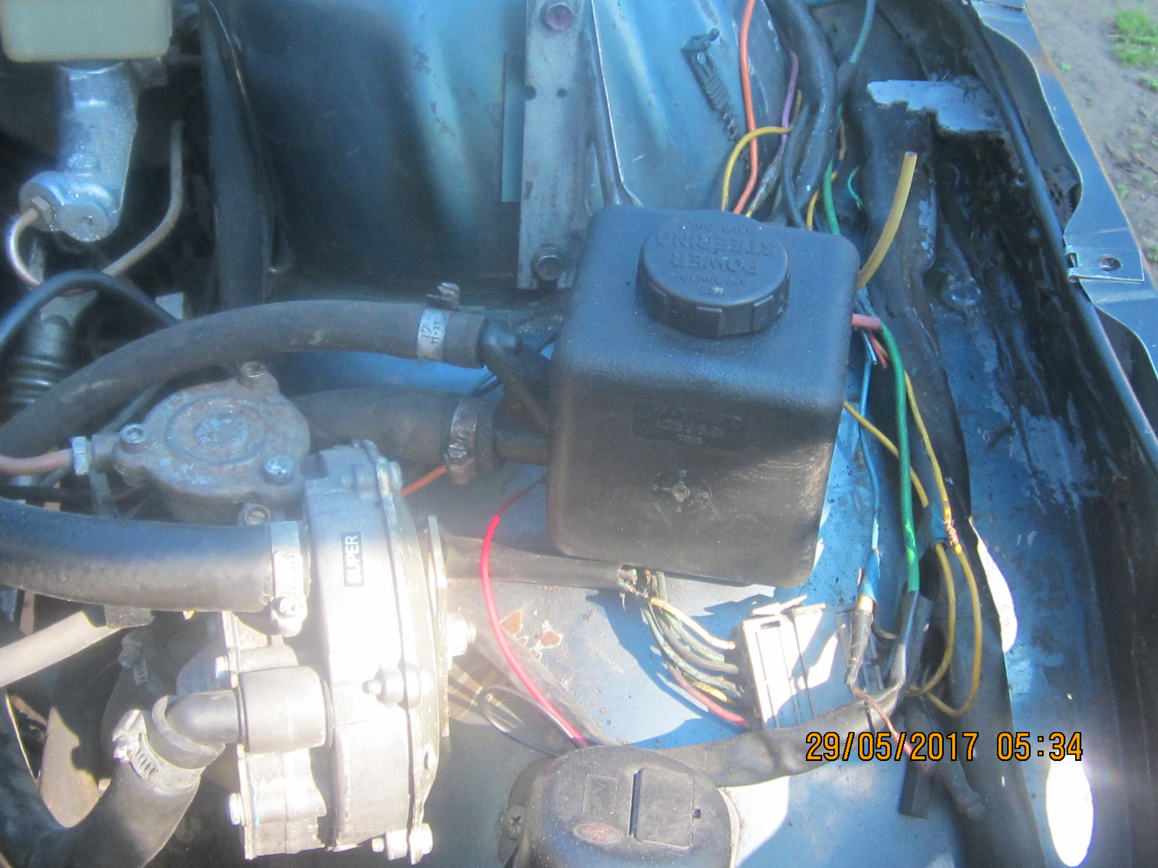

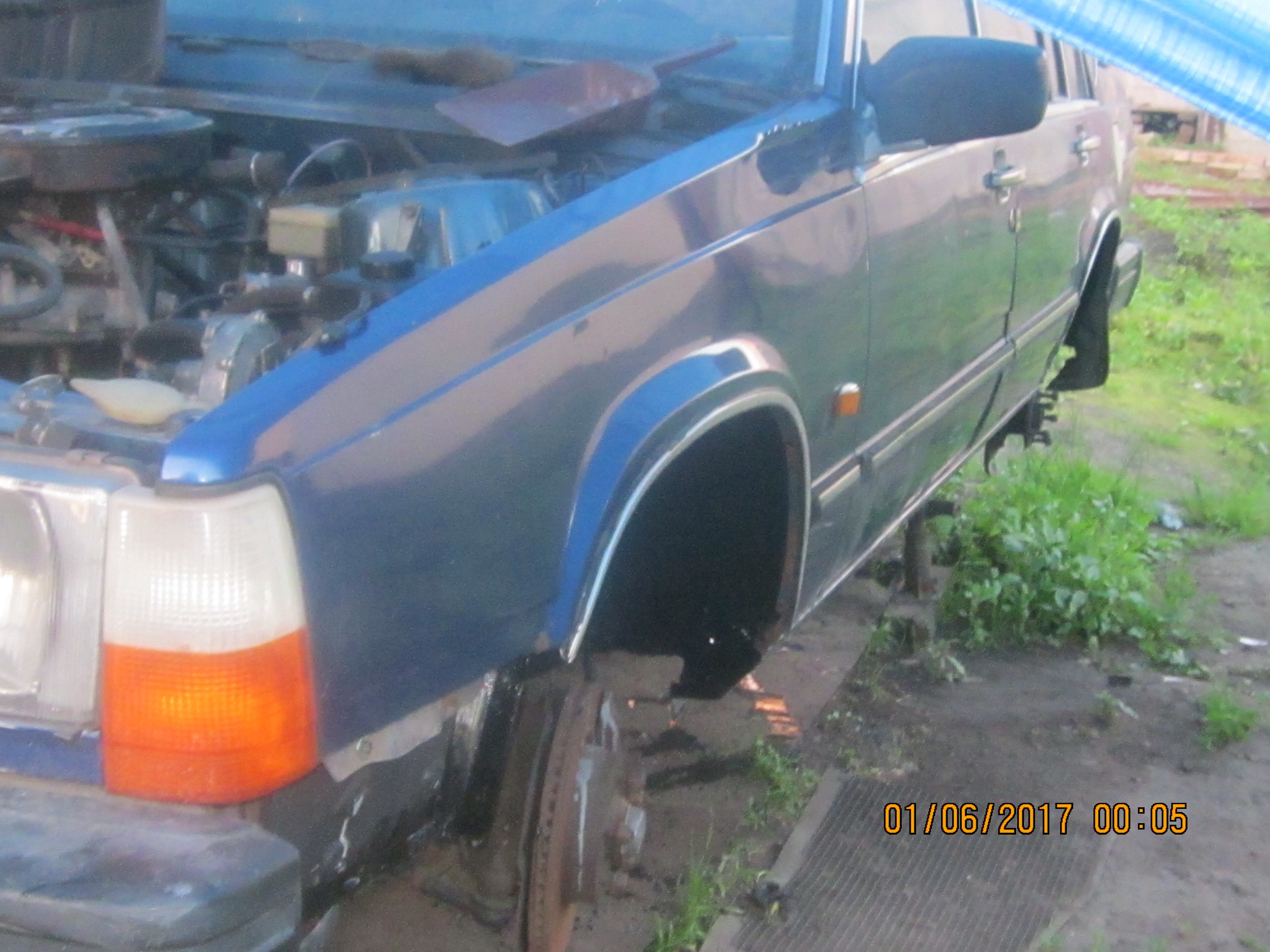

А тепер те що зробив вчора. Насправді небагато: поставив крила і поставив на місце розширювальний бачок, проклав шланги. Справа в тому що раніше він стояв на лівому стакані, тепер там стоїть бачок ГУРа. Може в оригіналі воно якось по іншому має бути але бачок ГУРа в інше місце не стає (принаймі той що мені Сергій 740 прислав). Радіатор в мене не рідний і в нього отвори не з того боку що треба тому в мене цирк з потрубками 8-)

Сообщение vovo » Пт июн 02, 2017 3:25 pm
Саме там той бачок має бути. А крила я ще по периметру герметиком проходив і тоді уже прикручував.
Сообщения: 1580
Сообщение Летро » Вт июн 06, 2017 8:55 am
vovo писал(а):Саме там той бачок має бути. А крила я ще по периметру герметиком проходив і тоді уже прикручував.
В мене на попередній Ластівці теж бачки так були розташовані 8-)
Я думав про герметик по периметру але напевно крила буду міняти. Є думка про весь передок від 9 серії.
P.S. Герметика на машину вже 4 балони пішло, забув додати до фото про використані матеріали

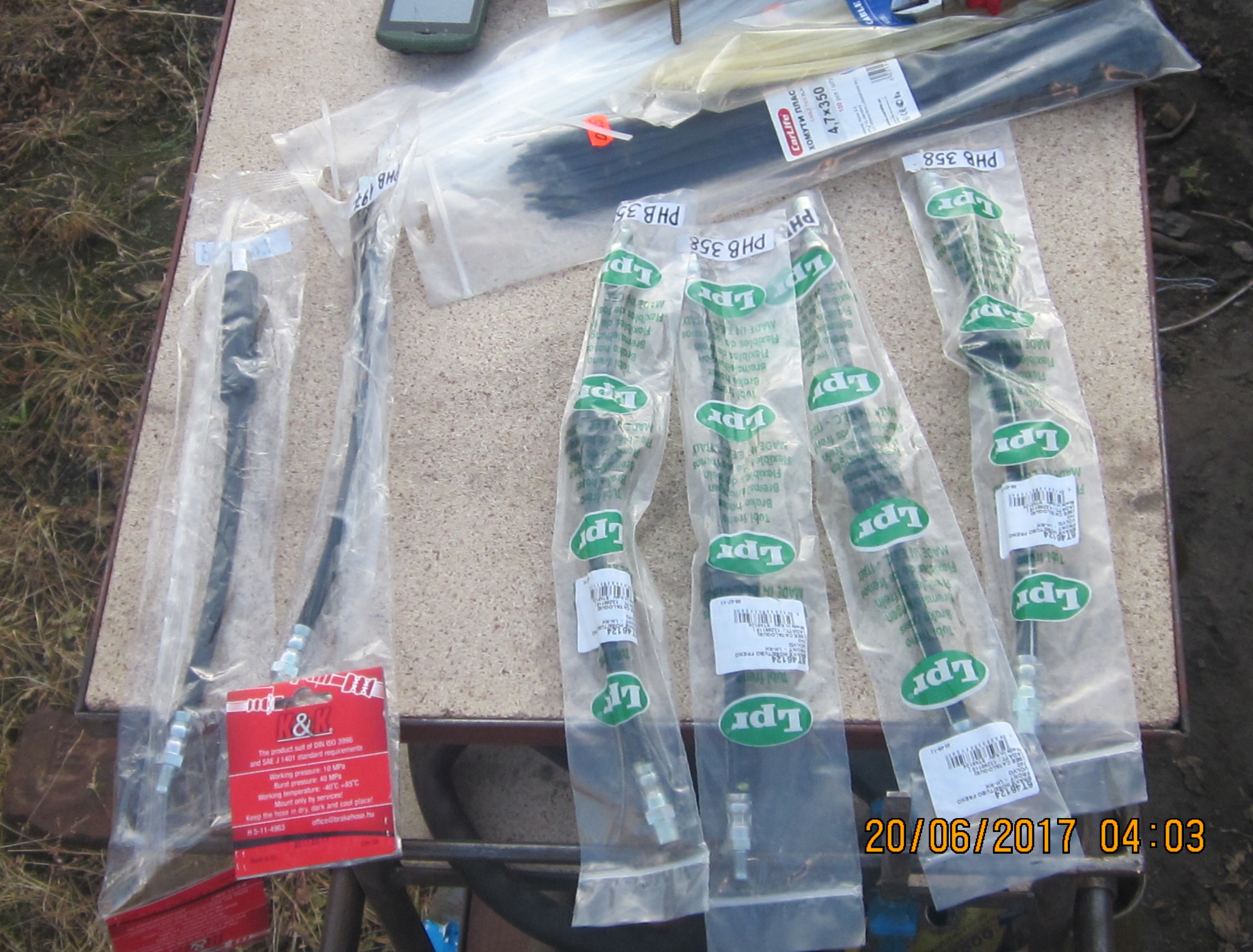

Сообщение Летро » Чт июн 22, 2017 9:19 am
Робота йде, кантора пише :P

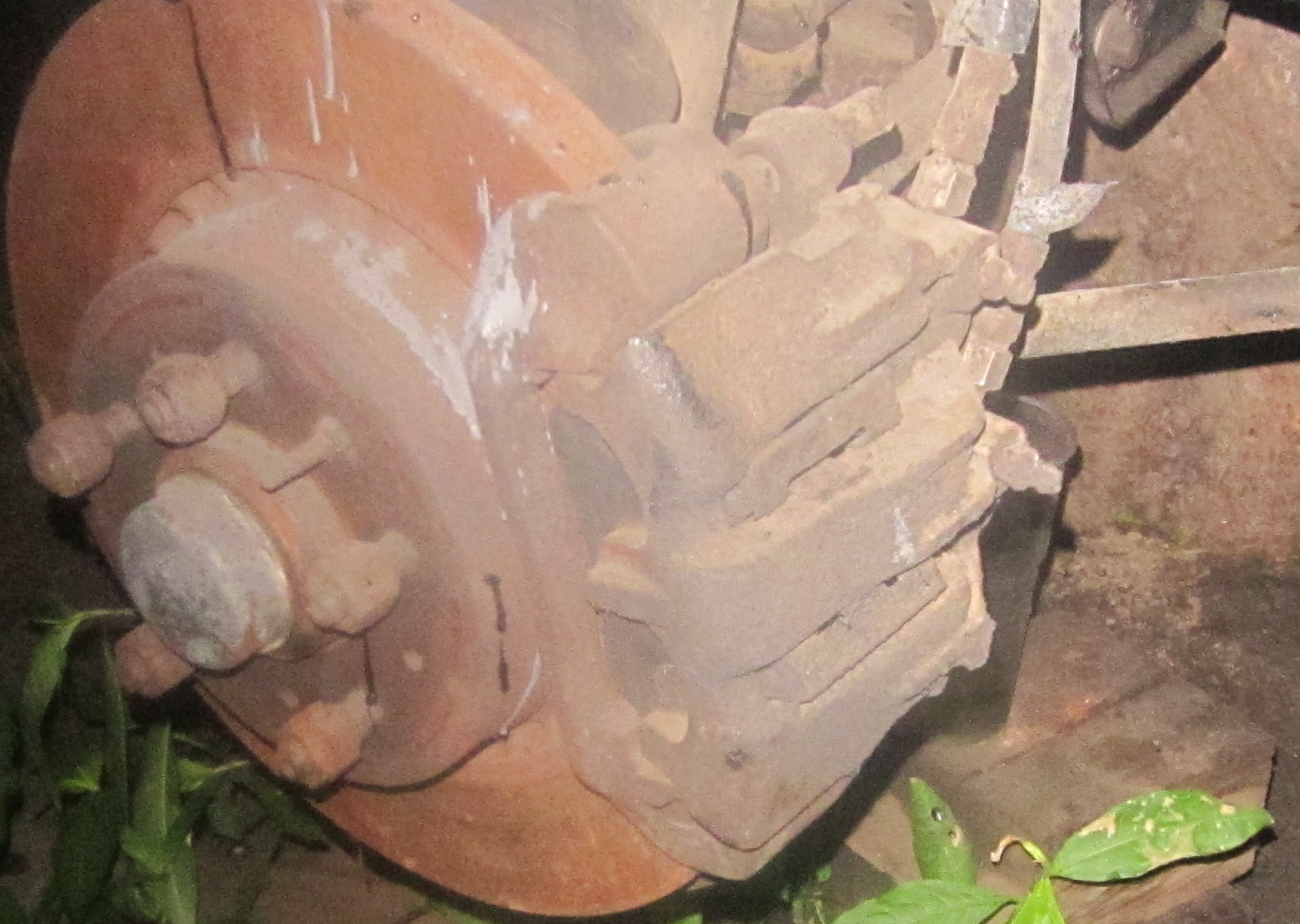

Прикупив нові гальмівні шланги. Ціна питання 700грн. (по 120 передні і 110 задні)
Зварив собі такий от столик, бо запарився все носити сюди туди і зручно коли все розкладено на столі а не по всій машині

Читаю і волосся на голові шевелиться...)))А як в тебе виходить,наприклад,що ціна питання про тормозні шланги 700 грн,при тому що передні-120,а задні 110 грн? :o Причепне теж не комільфо,порве жопу дуже швидко...
Сообщение vnukoff » Чт июн 22, 2017 10:24 am
solohino писал(а):А як в тебе виходить,наприклад,що ціна питання про тормозні шланги 700 грн,при тому що передні-120,а задні 110 грн?
Скорее всего по два шланга на передний суппорт, у меня на 740 такая же история
Сообщение Летро » Чт июн 22, 2017 10:30 am
Так і є. По два шланги спереду і по одному ззаду
