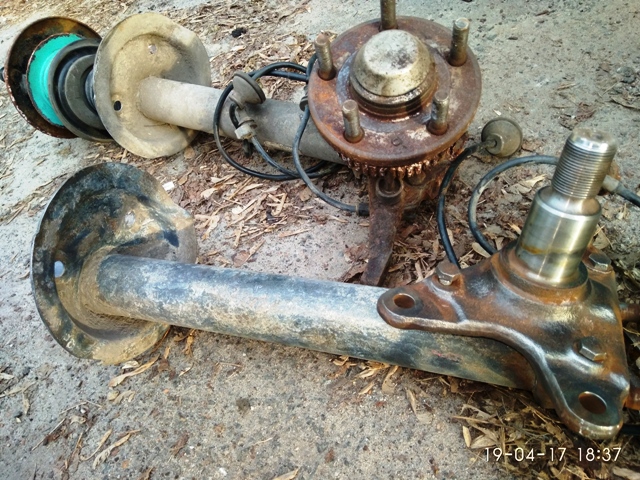

Продовжується тема стойок.і передньої ходовки...
дістав заздалегіть придбані на вигляд страшні в середині як нові стійки від 940
порочка нажаль без тормбисків і супортів...
так і не зміг зняти шнурок і датчик АБС
обрізав :oops:
обзавівся головкою на з6 ;)
ціна 250 грн!
придбав пару торм дисків б/у, перекинув аморт правий накидати старий супорт а хера з два. Ніяк ті поршні супортові не сховались під хорші диски...

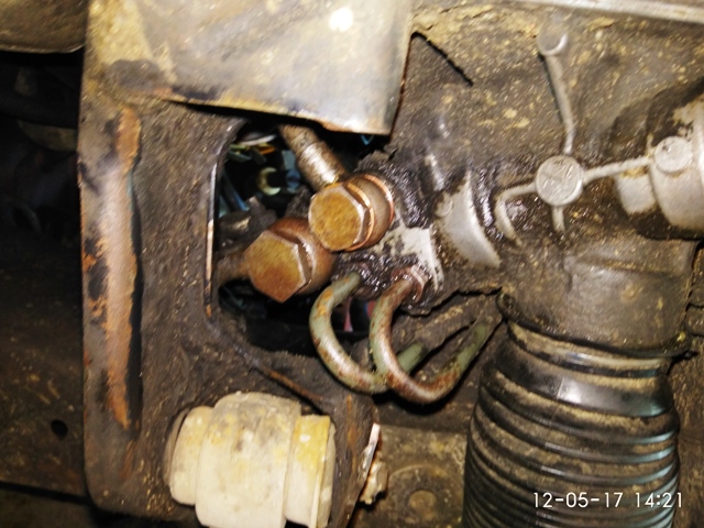

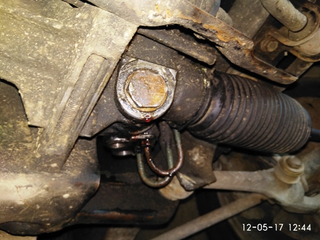

перед цим замінив масло ГУРа,
130 грн
просто відкрутивши знизу шланги злив все з бачка. Потім покрутив рулем туда назад
знизу
болт чи що то - на 24 так і не відкрутився, а я і не старався)
відкручується тільки головкою
ще стара стойка з тормдиском та захистом нормальним...

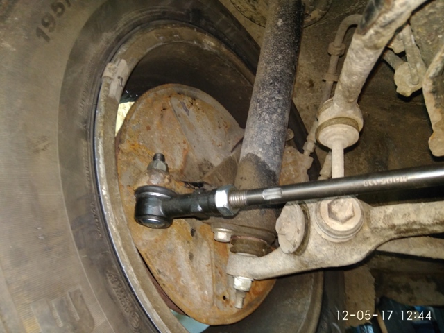

тяга наконечнік нульцеві і не дешеві
важливо не провтикати дві шайби мідні на одному і на другому з'єднані!
зібрав назад залив масла, покрутив рулем так само не заводячи двигун долив. Завів двигун покрутив, ще долив. Влізло майже літр.
сухо

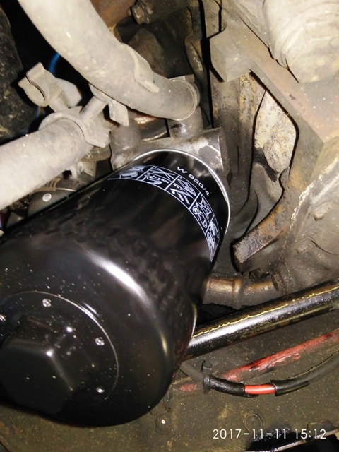

Сообщение vovo » Пн ноя 13, 2017 10:31 am
615555 км
заміна фільтрів та масла
різниця відчутна
не дорогой - 165 грн
Фильтр масляный MANN W950/4
220 грн
масло 560 грн 8 літрів
