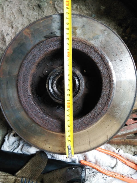

Сообщение vovo » Ср мар 22, 2017 12:09 pm
добрався до тормозних дисків, вони блін не прості...

Сообщение lex2009 » Чт мар 23, 2017 7:43 am
Возьми с разборки 2 ступицы со стаканами для стоек и поворотным кулаком от 940. Там диски на 280мм сьемные. Мне когдато Сергей 740 продал 2 ступицы с подшипниками и дисками за 300грн.

Сообщение коля » Сб май 27, 2017 1:45 am
Наварено явно.Сайлентблоки эти чуть проще под прессом менять.А какого диаметра диски были и какого поставил?

Сообщение vovo » Пн май 29, 2017 8:27 am
Да було б СТО з пресом поряд не пожалів бu грошей, а так прийшлось своїми силами. Вибити старий не так важко, а от новий замантулити через оту наварку ох як важко! Диски були 280 поставив того ж розміру. Поміняв тільки одну праву сторону.
