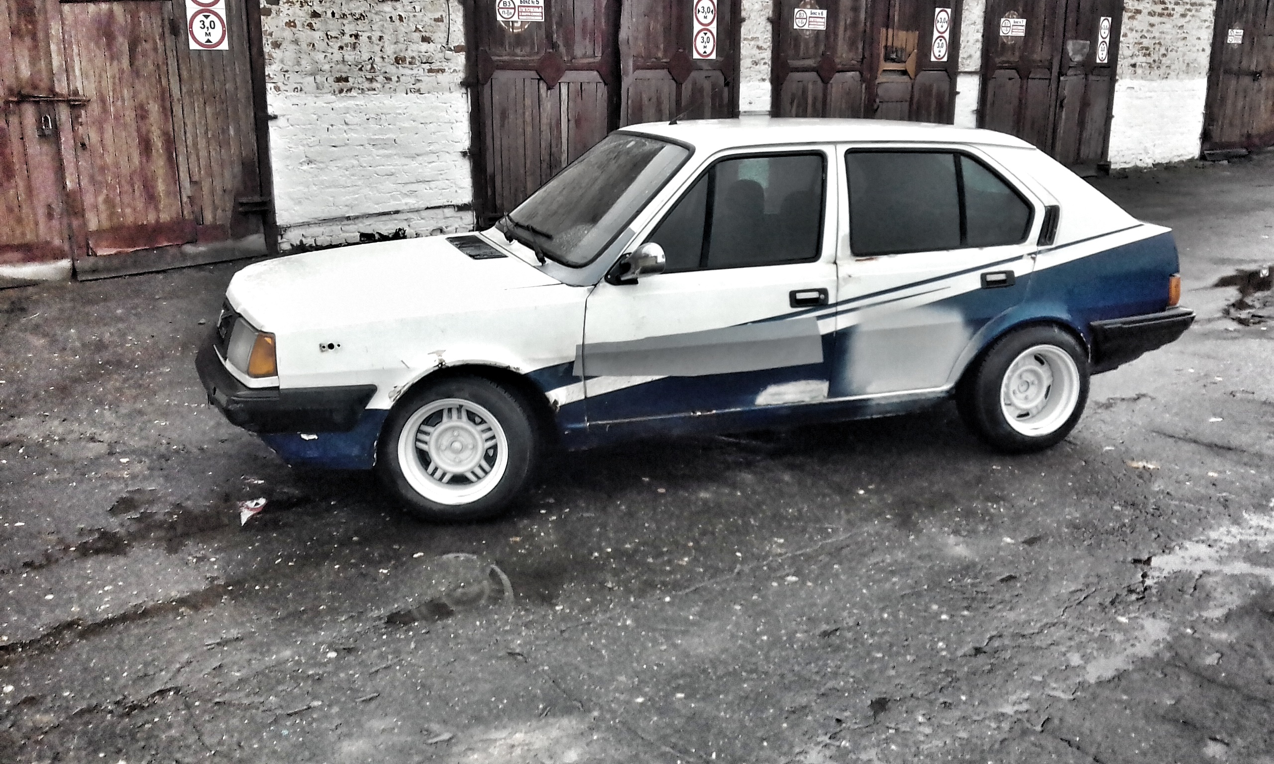

Сообщение lis_moz » Ср июл 12, 2017 11:43 pm
бомж кастом начался))

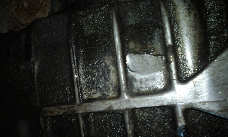

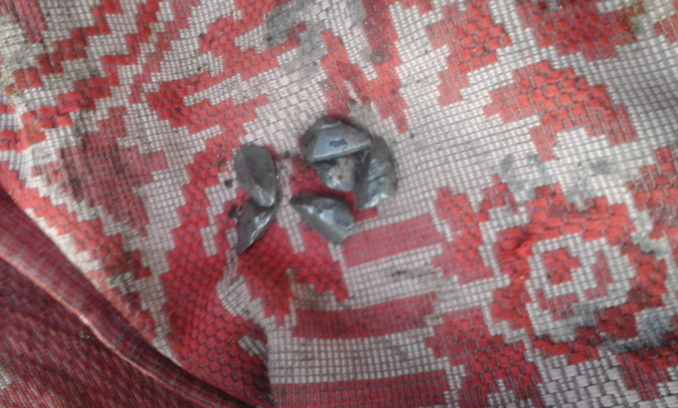

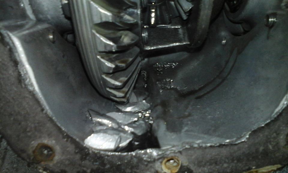

Сообщение lis_moz » Сб июл 22, 2017 1:34 am
может кто сталкивался? развалило ведущую шестерню, в каталогах нигде нет. сразу искать б/у редуктор? хотелось бы новую поставить..
6 зубов срезало, попали под ведомую и пробили картер.

Сообщение Vladizlav » Сб июл 22, 2017 12:09 pm
Шестерню не найдете. Редуктор с КПП в основном продают всборе, но отдельно редуктор думаю найти не проблема. Так как в основном летит/гудит КПП.

Сообщение lis_moz » Сб июл 22, 2017 1:18 pm
Vladizlav писал(а):Шестерню не найдете. Редуктор с КПП в основном продают всборе, но отдельно редуктор думаю найти не проблема. Так как в основном летит/гудит КПП.
Понял. Подумываю на завод шестерню занести, арендовал как то территорию на заводе, часто видел как приносили разные шестерни, что бы по образцу сделали. Сьезжу узнаю что по чем и буду думать)

Сообщение Vladizlav » Сб июл 22, 2017 1:25 pm
шестерня + картер варить. Думаю будет дороже. Но спросить можно.

Сообщение lis_moz » Сб июл 22, 2017 2:11 pm
Vladizlav писал(а):шестерня + картер варить. Думаю будет дороже. Но спросить можно.
Аргон у меня свой, с этим проблем нет. А вот шестерню спрошу, там для тяжелой техники делают, и с легковых машин видел приносили

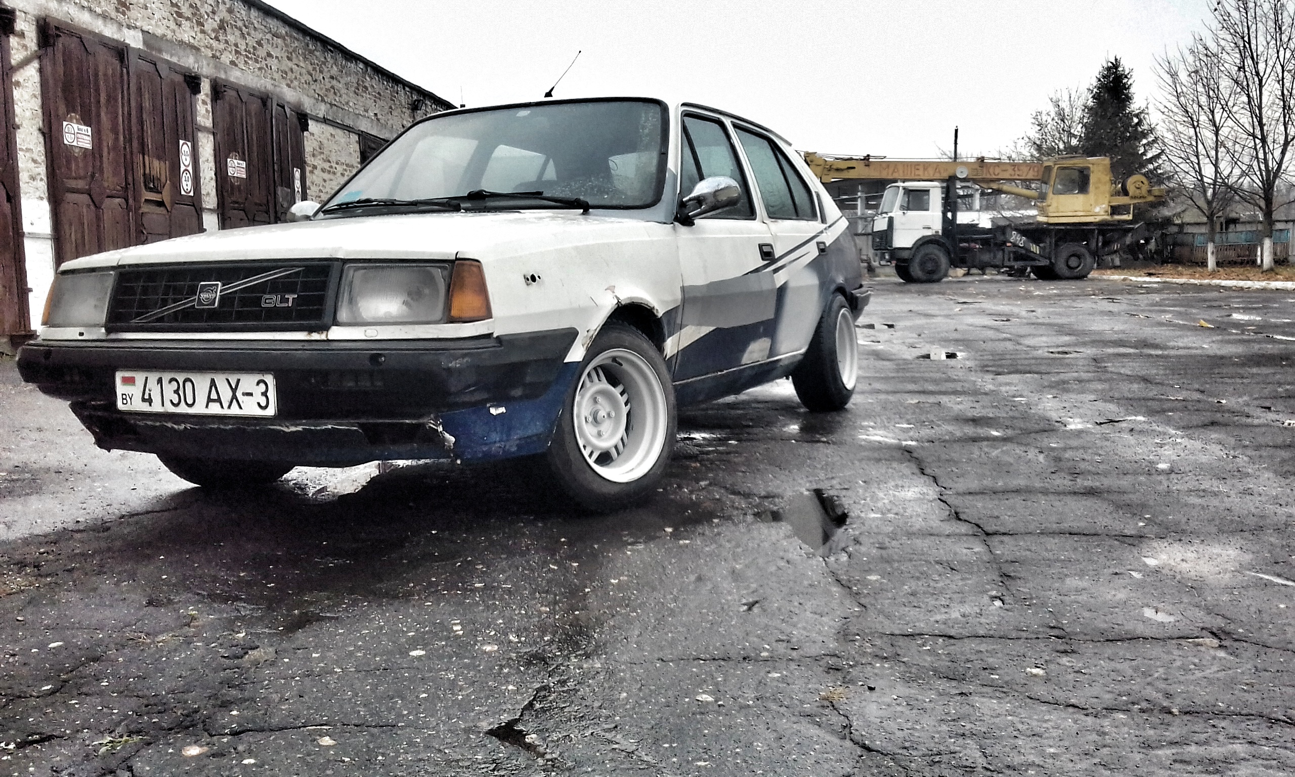

Сообщение lis_moz » Сб окт 28, 2017 8:36 am
Давно ничего не писал, но практически ничего и не делал, сделаны и погрунтованы разварки, зад 9, перед 8. Убраны косяки по лкп.
Осталось сделать:
1) изменить форму порогов.
2) найти и заменить крылья и крышку багажника.
3) притащить с Украины подвеску (перед, зад, кпп/редуктор) на полиуретане.
4) перекрас всей машины и дисков.

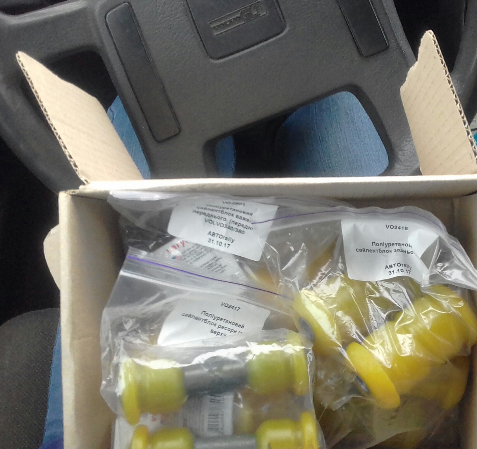

Сообщение lis_moz » Вт ноя 07, 2017 10:28 pm
LVL UP

Re: 360 GLT B19E Гонка?
Сообщение Vladizlav » Вт ноя 07, 2017 10:49 pm
И как доставили в Беларусь ?
Сообщение lis_moz » Ср ноя 08, 2017 7:11 am
Vladizlav писал(а):И как доставили в Беларусь ?
Наложеным в овруч отправили, съездил в овруч и забрал на почте
