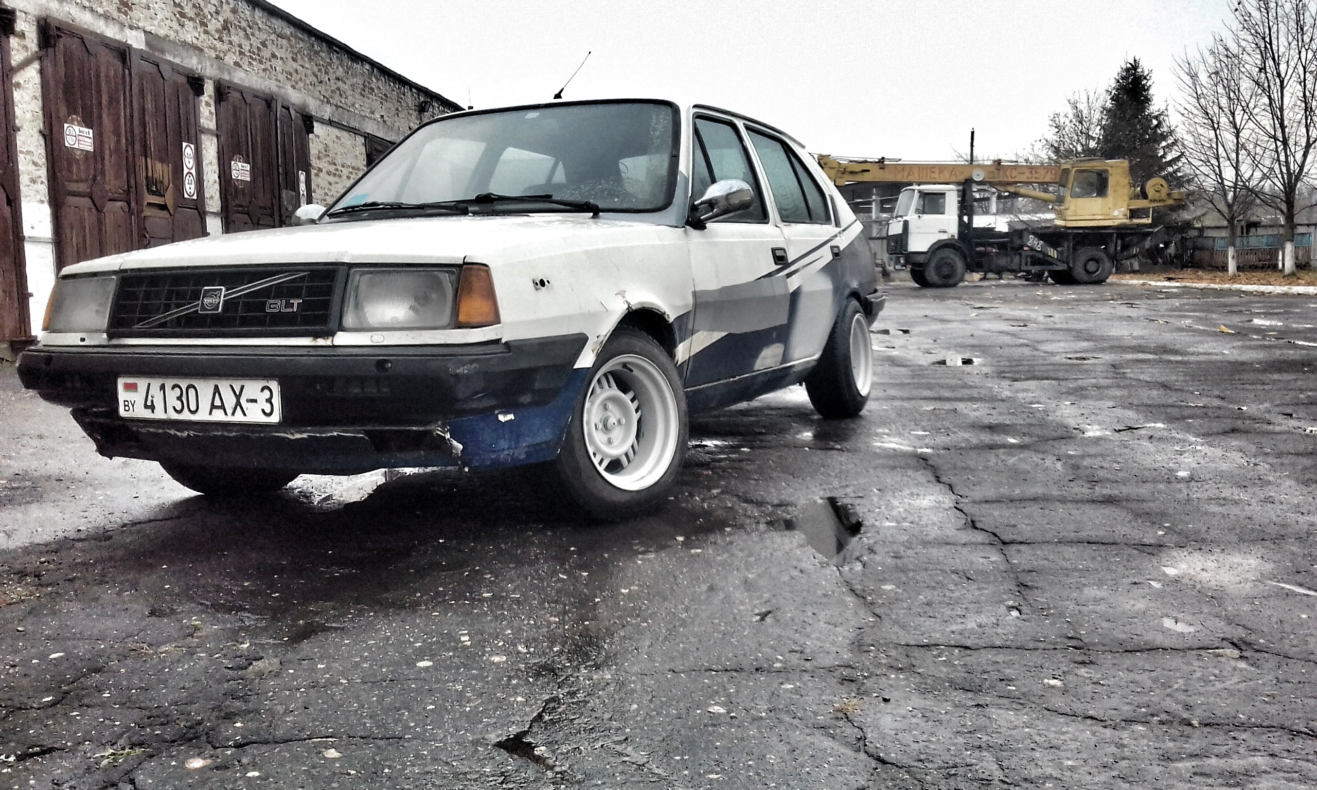

Приобрел себе машинку для развлечений. Изначально приглянулась расцветкой, стояла себе в огороде у человека, а я каждый день по дороге в гараж засматривался на неё. Но когда узнал что у неё трансаксельная трансмиссия - понял что любыми путями её приобрету, т.к. очень интересная схема)) Неделя переговоров, 250$, и она у меня на тросе едет в гараж. ДА, она не заводилась, не было искры. Неделя ковыряния в гараже, за неделю я стал автоэлектриком))) Три электрика приходило - никто не завел. Сел сам со схемами каждый проводок проверять и за пол дня завёл ведёрко. парочка проводов была перепутана.

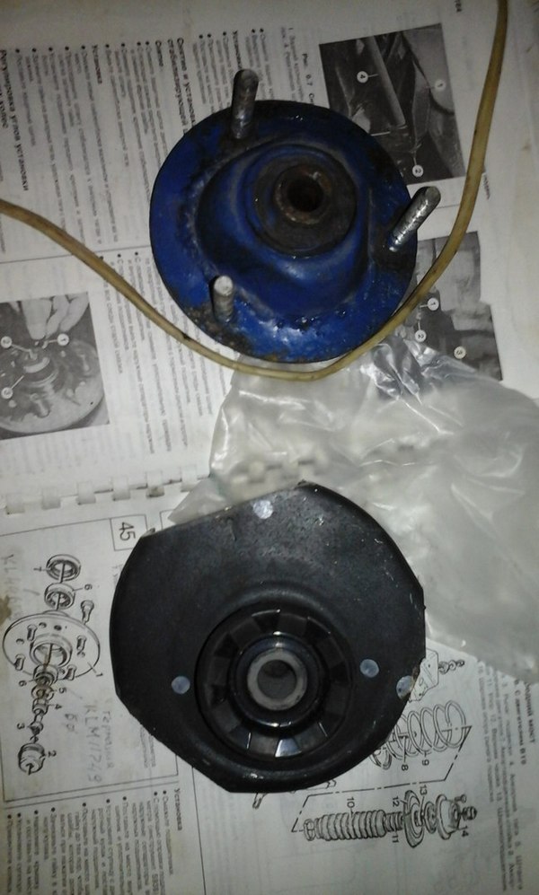

Тарабанили стойки, подушки полностью порваны были, Куплены подушки с калины, вставлены так, что бы чуть увеличился кастер. + нашел на разборке пружины, с чего не знаю, но ниже моих сантиметров на 5.

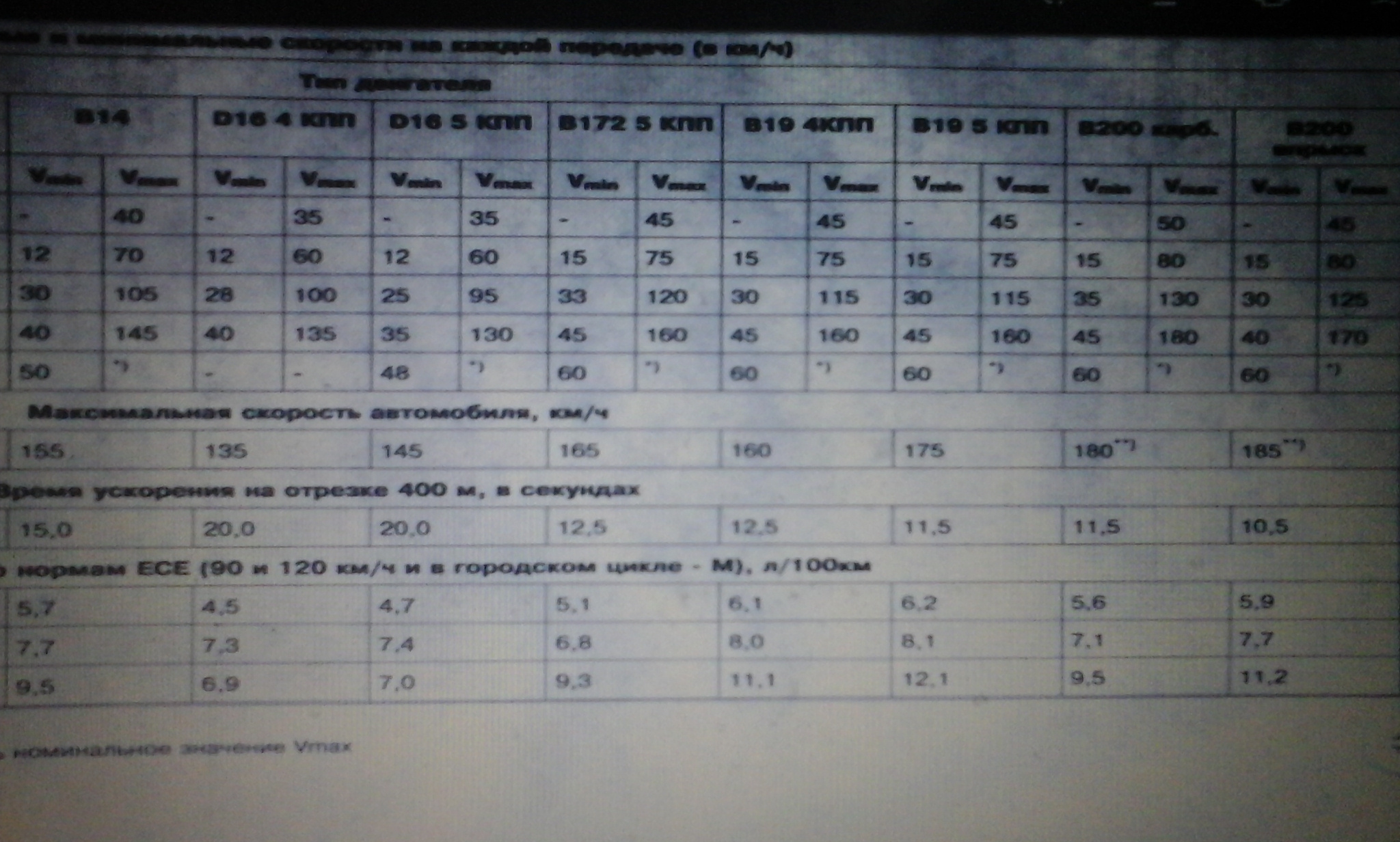

наткнулся в мануале не табличку, в англоязычной версии тоже самое написано. 400метров за 11.5 сек. так едут 350+ сильные машины. что за дичь такая?? :o

Опоры с калины проходили. Долго не живут. Не проблема восстановить родные -- реставрация полиуретаном. Проверено.

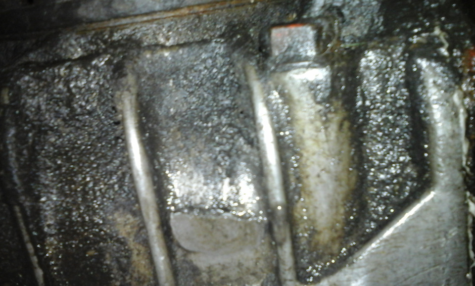

может кто сталкивался? развалило ведущую шестерню, в каталогах нигде нет. сразу искать б/у редуктор? хотелось бы новую поставить..
6 зубов срезало, попали под ведомую и пробили картер.

Шестерню не найдете. Редуктор с КПП в основном продают всборе, но отдельно редуктор думаю найти не проблема. Так как в основном летит/гудит КПП.

Понял. Подумываю на завод шестерню занести, арендовал как то территорию на заводе, часто видел как приносили разные шестерни, что бы по образцу сделали. Сьезжу узнаю что по чем и буду думать)

шестерня + картер варить. Думаю будет дороже. Но спросить можно.

Аргон у меня свой, с этим проблем нет. А вот шестерню спрошу, там для тяжелой техники делают, и с легковых машин видел приносили
