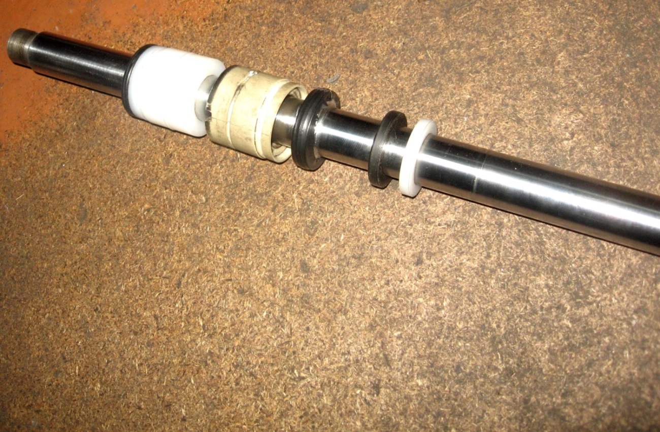

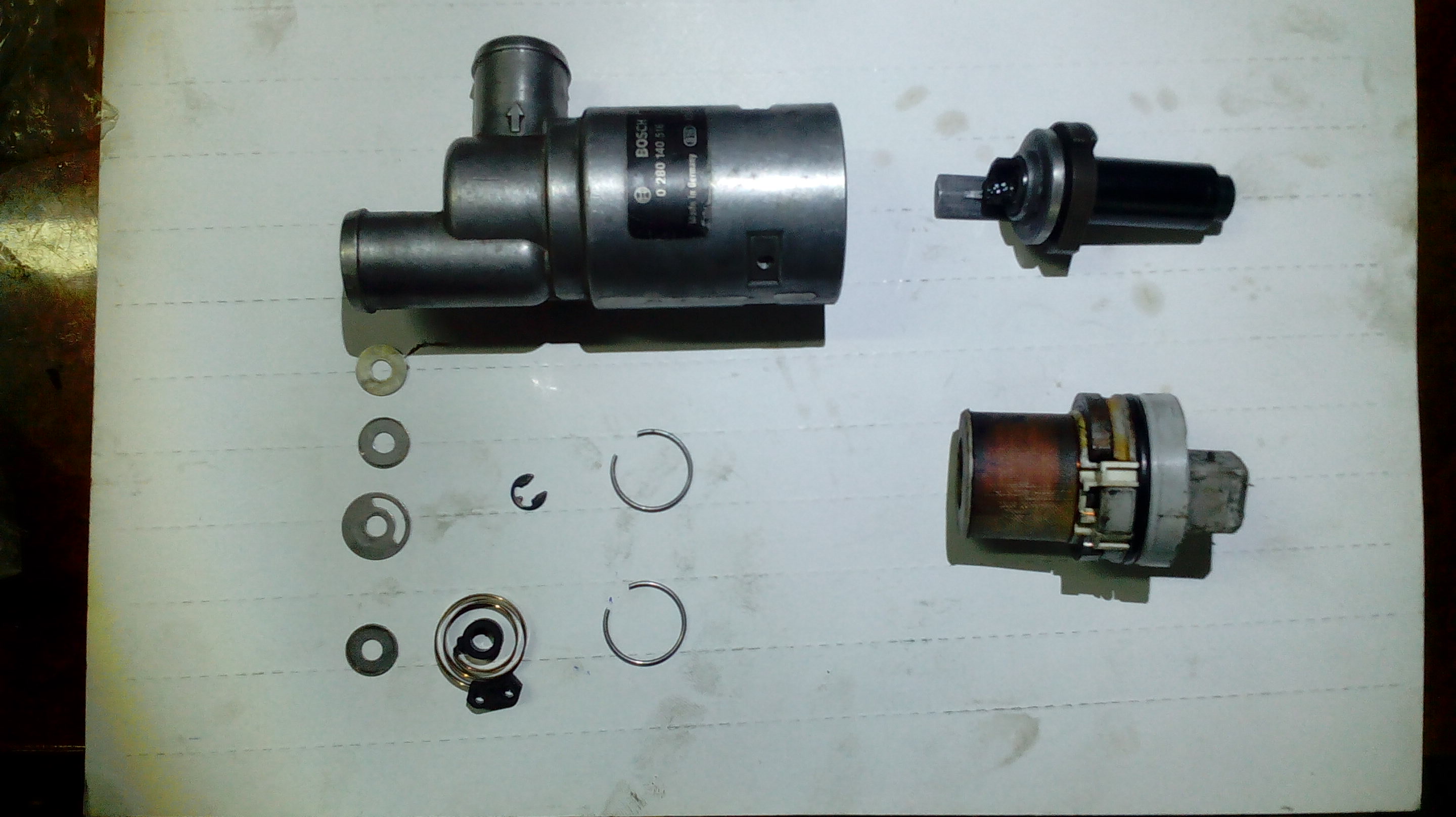

Из любопытства и желания сэкономить разобрал РХХ - ломаться там нечему, сердечник на двух подшипниках и катушка. Помыл, пока не собрал, никак не куплю маленьких саморезов для сборки.

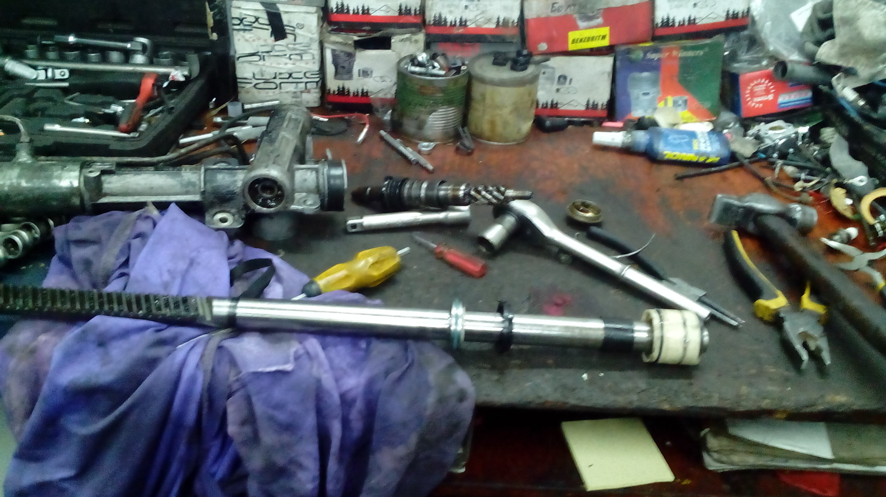

Разобрал старую рейку, посмотреть смогу ли ее вернуть к жизни (та что сейчас стоит уже стучит). На старой был небольшой люфт в середине рабочего диапазона и она подтекала. Вскрытие показало что выработка не на зубах, как я предполагал, а с тыльной стороны зубов. И рабочие цилиндрические поверхности в раковинах.

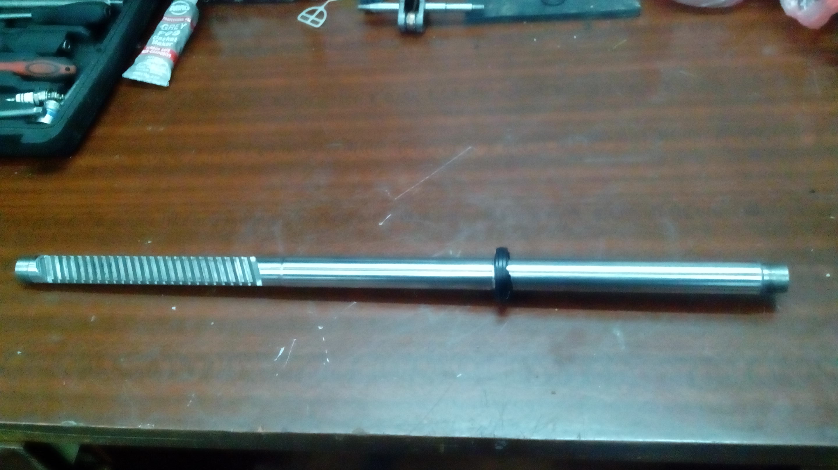

Вал рейки победили. Пошлифовали, похромировали и опять пошлифовали. Получилась красота. Сальники куплены. Осталось выточить одну втулку и можно собирать.

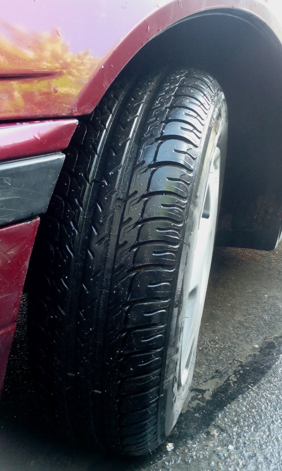

С мая месяца выбирал зимнюю резину и наконец купил - PIRELLI ICE ZERO 185*70*14 шип. Обул на 14-е оригинальные железяки с родными колпаками. Теперь можно ям почти небояться.

Выточили новые втулки в рейку - 50 грн за материал + вкусняшки.

Новая резина успешно прошла испытания тяжелыми дорожными условиями. Поднимался на обледеневший подъем: БМВ, елозящий задом по всей полосе, впереди толкали - я ехал следом с небольшой пробуксовкой без ухода с траектории. Деньги потрачены не зря.
Я еще переживал как оно будет зимой на автомате? Покатался - отпустило. Плюс - трогаться лучше, минусы - торможения двигателем почти нет (но огромный плюс - при торможении двигателем и тормозом не заглушишь мотор) и при застревании раскачаться сложнее, но можно.

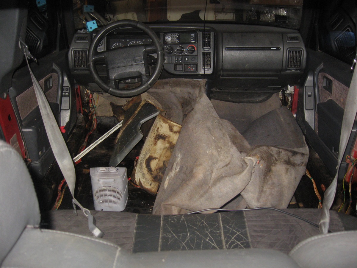

Прохудился коврик - набралось воды. Пришлось разобрать салон и просушить.
Заодно подреставрировал передние сиденья. На водительское ушла шкурка барашка и запасная спинка заднего сиденья. И немного поролона. От поджопной части водительского родным остался только правый торец и крепеж по периметру.
Поменял пострелянные преднатяжители ("небит-некрашен"), поскольку без них инерционные ремни бесполезны.

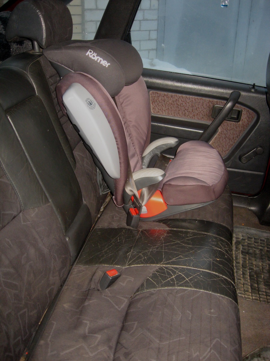

После двухнедельного изучения конструкций, производителей и краш-тестов детских автокресел, купил для дочки кресло. Б\у - 3100 грн. Знакомый ржал с меня - он себе в новый матиз купил новое кресло с доставкой на дом за 512 грн. "Кесарю - кесарево".
По результатам краш-тестов ROMER (BRITAX-ROMER) - VOLVO среди автокресел. RECARO вопреки ожиданиям уступает ROMERу.
КУПЕ.
Слева целые, справа пострелянные.
Самому безопасному автомобию - самое безопасное кресло!

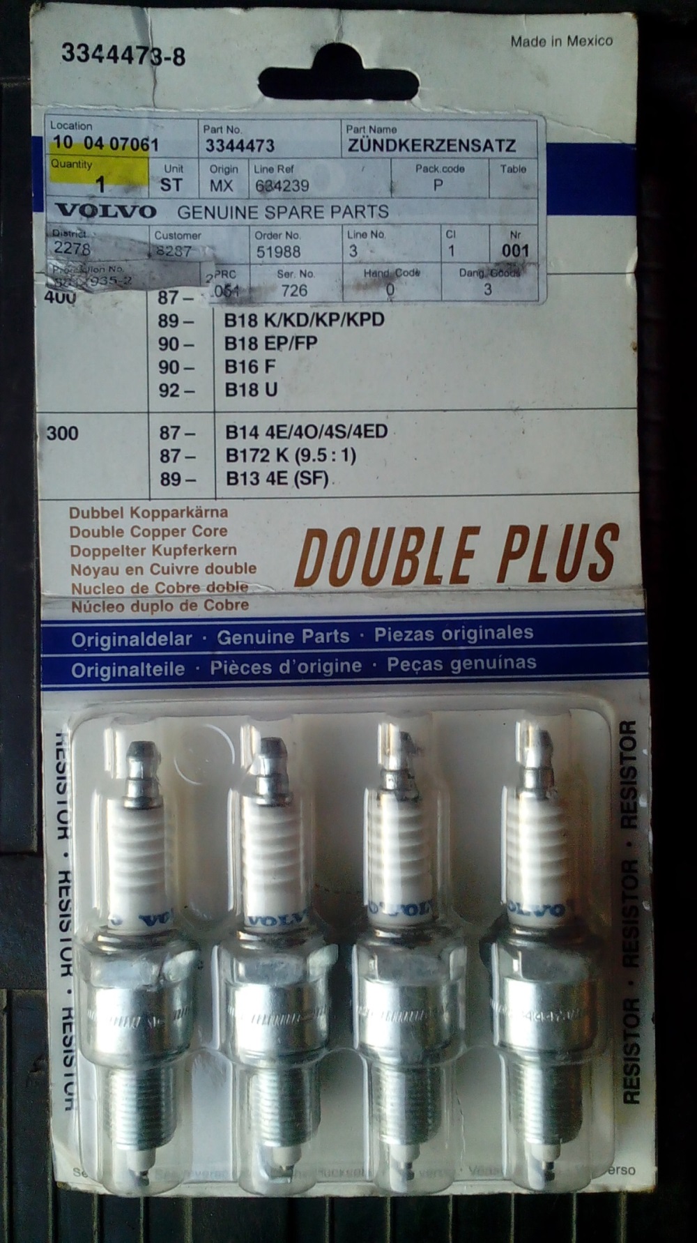

Поставил фен-шуйные свечи и заменил газовый фильтр - троить на холостых перестало и чуть лучше стало ехать.

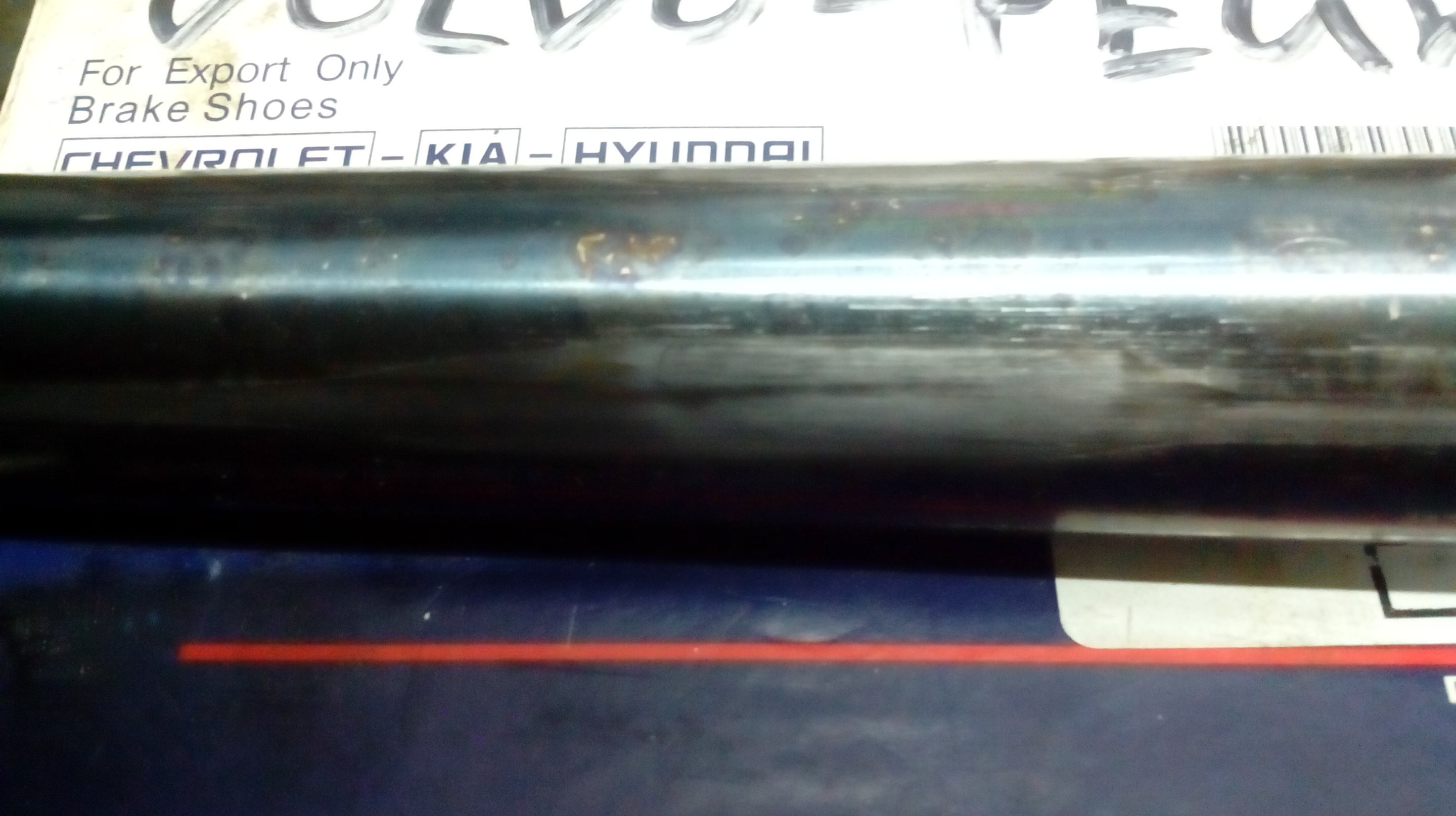

Не помню название. Какие-то из недорогих. У Лехи покупал. Был опыт выбрасывания на лом стоек за 200 у.е. с пробегом мене 20000км.
С ремонтом стоек уже наигрался. "Прокачивание" - идиотизм. Что они там рукожопы прокачивают непонятно, если даже это слово не подразумевает замены втулок и реставрации штоков. Прокачивания хватает на три дня езды. Потом все вытекает на что "прокачивальщики" говорят - "Ты по ямам ездил". Конечно ездил! Для этого подвески автомобилю и нужны.
