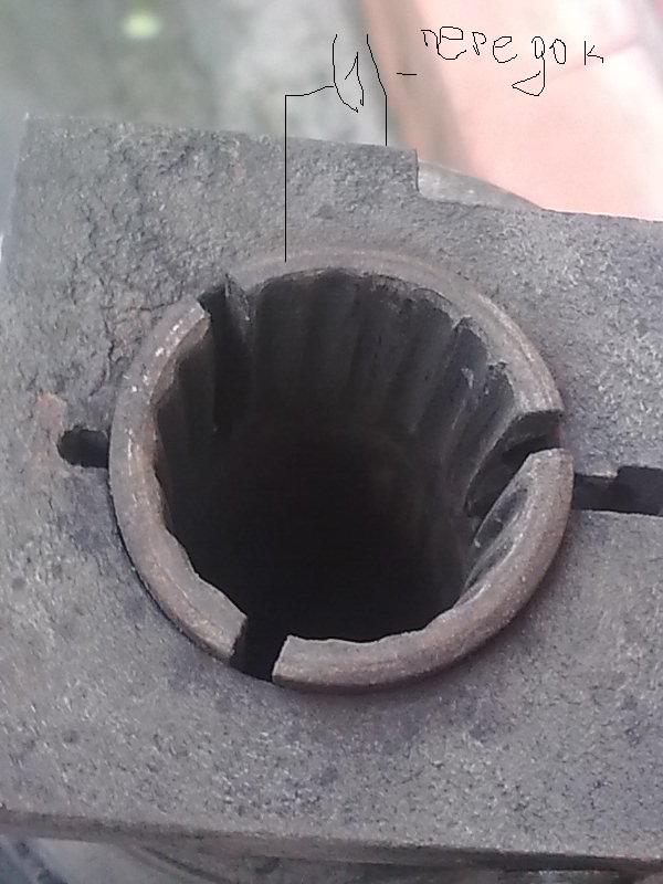

Сообщение dbogolyubov1 » Пт ноя 06, 2009 5:48 pm
всем добрый вечер. Вот и мне пришлось столкнуться с данной проблемой . Выкладываю фотки. Кстати как правильно называется вал со шлицами который выходит из сцепления и на него еще кардан натягивается. ? Мне кто что говорит и первичны и вторичный и вал сцепления. Он у меня на фотках под № 3. Теперь вот думаю с чего начать. С вала или с кардана ?. Хотя сегодня затянул все болты. Чуть ключи не порвал. Но думаю что при нагрузках, а именно -зимой, будет опять проворачиваться. Может надо менять все сразу?. Подскажите - :buba: Волвольвоводы.

Сообщение nikolajs » Пт ноя 06, 2009 10:28 pm
Тяни не тяни, а если шлицов нет (как на фото), то далеко не уедешь... думаю до ближайшего перекрестка. Нужно ремонтировать или менять первичный вал (сто от сцепления) и кардан либо восстанавливать шлицевую, либо менять в сборе. Я уже говорил, на заводе мужик себе сделал новый кардан - это стальная труба от волговского кардана в которую запрессованы новые сайлентблоки (отлитые с новой шлицевой)... все это абсолютно соосно, только балансировал он его на машине. Можно поговорить, думаю цена вопроса без балансировки не превысит 1500-1700 гр.

Сообщение dbogolyubov1 » Пт ноя 06, 2009 10:38 pm
да я в принципе и так все понял.По нету пока не могу найти стоимость первичного вала, а новый кардан 4,800 гр.Ужас. Мне кажется легче донора найти

Сообщение Stas340 » Сб ноя 07, 2009 1:55 pm
Тут нужно делать по варианту AlexzoologA
download/file.php?id=1076
На первой странице 14-й пост сверху.
А вал или реставрировать путем отрезания старого и вваривания куска первичного вала Ваз2108, либо искать на разборках.
