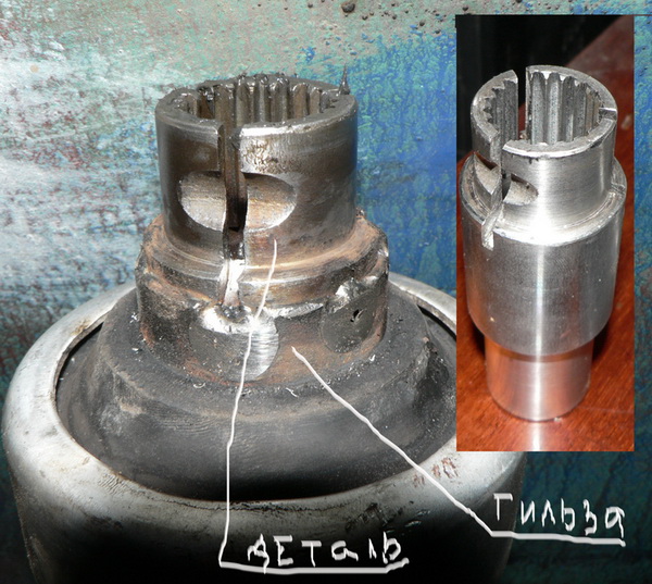

Сообщение COOLBOY » Сб ноя 14, 2009 10:12 pm
Прикупил добра ;)
Фотка с разными валами (см пост выше), кто нибудь знает почему хвосты разные?
В приобретенном кардане скоро накроются шлицы, думаю взять шлицы с 8го диска и приварить к родным сцентрировав втулки валом сцепления! Надо конечно померить ещё, получиться длиннее хвост, но ничего вставлю его отодвинув мотор (пока это только мысли)
Незнаю как выпресовать втулку со шлицами, поэтому думаю наварить, либо удлинить вал сцепления (есть кардан от автомата), в этом варианте опасаюсь что будет дисбаланс вала....
Что посоветуете друзья?

Сообщение Stas340 » Пн ноя 16, 2009 8:51 am
Дисбаланса с автоматным карданом не будет если правильно сварить вал при удлинении, кардан остается нетронутым и дисбалансу взяться неоткуда.

Сообщение Stas340 » Пн ноя 16, 2009 9:12 am
Это вполне реально. Макс (kolski) так удлинял вал сцепления. Самое главное чтобы токарь и сварщик были одним лицом, иначе потом крайнего не найдешь)))
