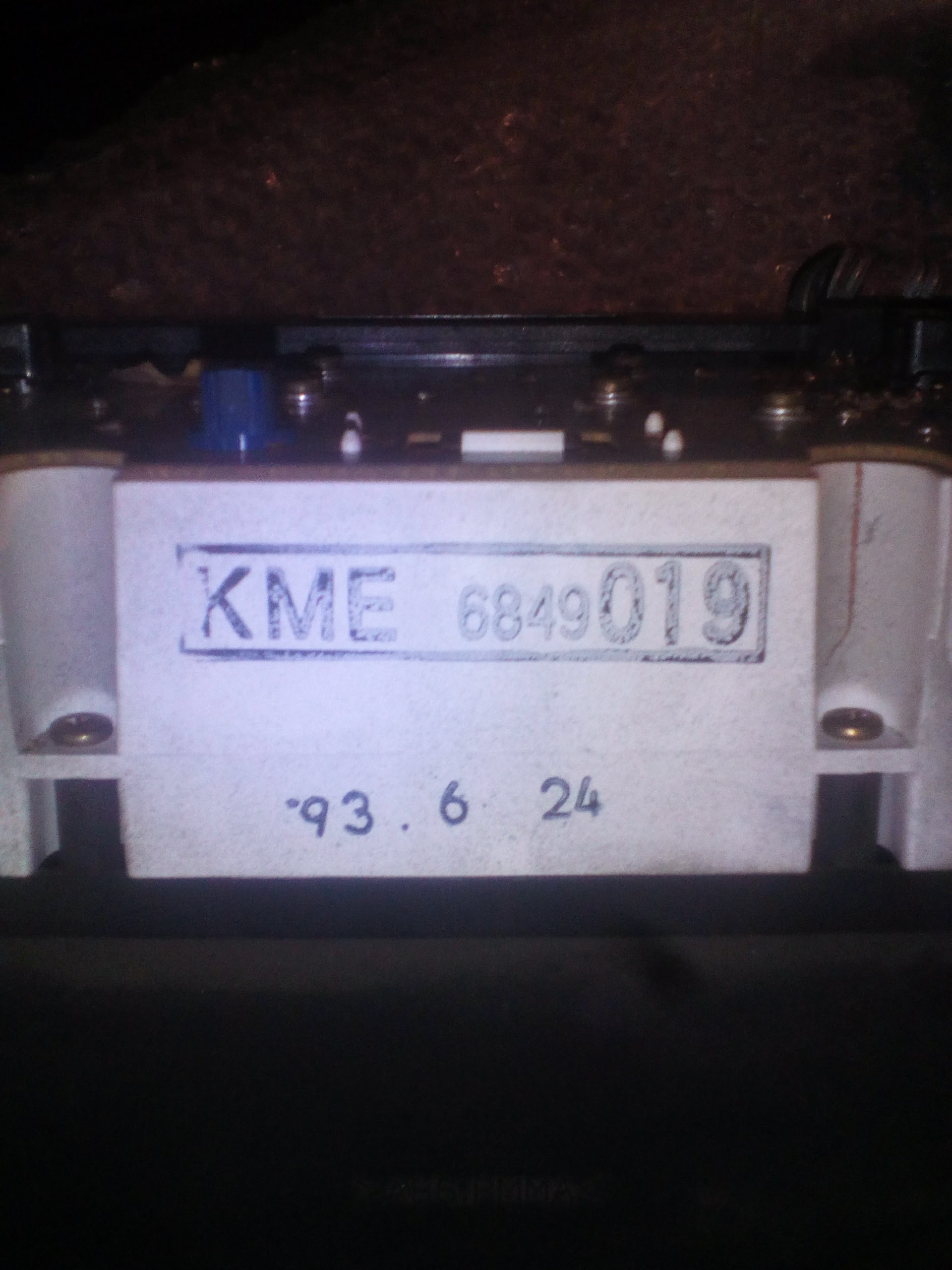

Очень давно хотел установить инфоцентр в приборную панель в место часов.И вот настал тот момент,когда я нашёл ифоцентр и начал его устанавливать.Вытянул я приборную панель давай подключать свой инфоцентр и здесь нестыковочка разные шлейфы с разьёмами подключения приборки и инфоцентра.
Уважаемые вольвоводы может поскажите как выйти с этой ситуации.Может у кого есть шлейф с разьёмами.
Можно ли решить проблему методом перепайки шлейфа и разьёмов.
несколько фото.
Я так понимаю это какого года моя приборка
мои часы с шлейфом
с верху мои часы с низу инфоцентр

А уж не YAZAKI ли у тебя приборка? к ней борткомпов нет. я себе целиком менял.

Подключить нельзя, это инфоцентр последних годов выпуска.

set_st писал(а):А уж не YAZAKI ли у тебя приборка? к ней борткомпов нет. я себе целиком менял.
Моя история https://www.drive2.ru/l/10021809/
Когда-то взял себе приборку с С70 из-за инфоцентра,как оказалось он там несьемный,приборка Yazaki дата изготовления 22-08-98 ,поставил ее себе но естественно половина половина приборов и лампочек не работало,у меня машина 1993 г.Себе покупал приборку с инфоцентром из-за инфоцентра в Польше,брал самую дешевую,т.к. приборка была не нужна,кнопку с шлейфом брал на Украине,уже года 3 работает все четко,стоит приборка VDO/

Я так понимаю что у меня приборка Yazaki стоит так как одометр стоит с верху на спидометре а суточный одометр с низу.

mashtalir писал(а):Тоить получается что нехер мудрить ,а нужно искать приборку VDO.(((((
У кого есть приборка.VDO.
+ она должна быть не моложе 95года

Ему нужна приборка VDO с серым разъемом и нфоцентр тоже, ничего другое НЕ ПОДОЙДЁТ, проверено 100 раз!

dimon555 писал(а):Ему нужна приборка VDO с серым разъемом и нфоцентр тоже, ничего другое НЕ ПОДОЙДЁТ, проверено 100 раз!
Я так понимаю что на мою приборку тоже есть инфоцентр.
Тогда может у кого есть инфоцентр с серым разьёмом ))))).Или приборка с зеленым.Я надеюсь приборка мне подойдет под мои разьёмы
Такой инфоцентр нужен под yazaki??

Сообщение dimon555 » Сб ноя 11, 2017 1:22 am
Приборка с зелёным разъёмом на вашей машине работать не будет и инфоцентр с язаки тоже не будет. Если хочется убедится могу продать приборку с зелёным разъемом

Сообщение dimon555 » Сб ноя 11, 2017 11:05 am
На машинах с конца 95 го года по другому реализован спидометр и блок АБС ,а инфоцентр с зелёной фишкой как раз от такой машины

У меня есть язаки с зелёной фишкой но смысл если с платы к ней приходят 6 контактов, а нужно 10

Сообщение vodila2009 » Сб ноя 11, 2017 4:41 pm
попробую еще раз,тебе надо взять приборку с С70 (там инфоцентр не отсоединяется) и попробовать

Сообщение dimon555 » Сб ноя 11, 2017 9:31 pm
Приборка с с70 будет работать только на машинах с новым блоком АБС, а такой блок начали ставить на 850 с коца 95го года, на старее машинах РАБОТАТЬ НЕ БУДЕТ. Доказывать ещё что то больше не буду, хотите играйте в эту безнадёжную лотерею.

Всем привет.
И так испытание началось.Нашёл приборку и давай думаю проверю.А то получается у одних работае у других нет.)))) А как будет у меня.
ПРоцес пошёл.
Всё заработало :idea: :idea:
Одометра нет,так как шестерёнку нужно маленькую.Одометр вставим чють позже :D
И я счастливывй человек всё работает

Сообщение mashtalir » Пн ноя 13, 2017 10:36 pm
Всем привет.Сегодня первый день езды с новой приборкой и инфоцентром.Все прекрасно работает АБС работает проверял несколько раз ,так как говорили что может не работать.Единственное что не должно наверное так быть это стрелка спидометра не возбуждается пока не розгонишь до км 30.Потом она сразу подымается и все нормально работает.Думаю может поставлю одометр и всё станет на свои места.
ВСем большое спасибо за поддержку и направления на правильный путь)))))))
А может есть одометр робочий у кого-то .Давайте договариваться.
Или шестерёнка маленькая?
