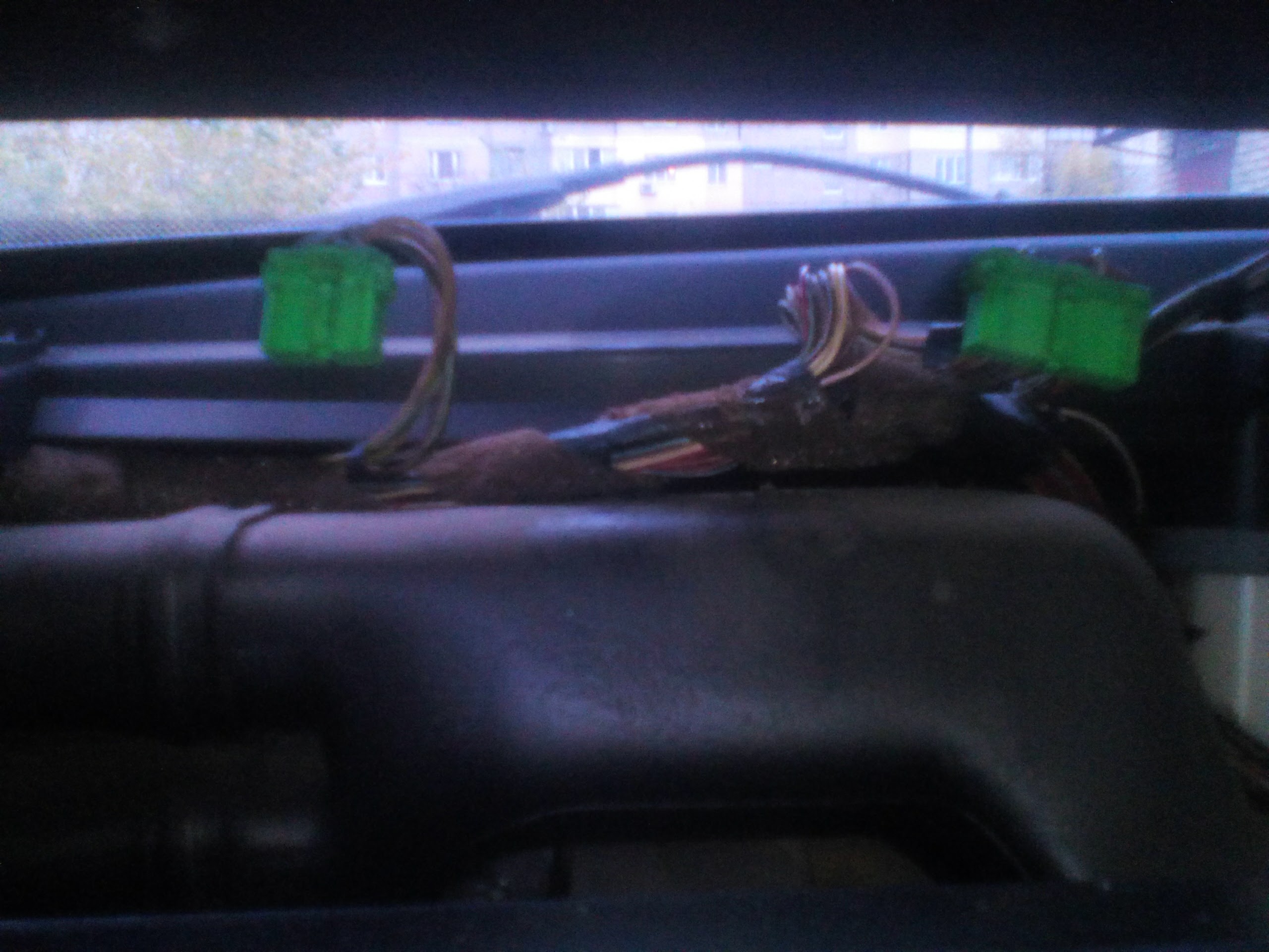

Очень давно хотел установить инфоцентр в приборную панель в место часов.И вот настал тот момент,когда я нашёл ифоцентр и начал его устанавливать.Вытянул я приборную панель давай подключать свой инфоцентр и здесь нестыковочка разные шлейфы с разьёмами подключения приборки и инфоцентра.
Уважаемые вольвоводы может поскажите как выйти с этой ситуации.Может у кого есть шлейф с разьёмами.
Можно ли решить проблему методом перепайки шлейфа и разьёмов.
несколько фото.

Я так понимаю это какого года моя приборка

А уж не YAZAKI ли у тебя приборка? к ней борткомпов нет. я себе целиком менял.

Подключить нельзя, это инфоцентр последних годов выпуска.

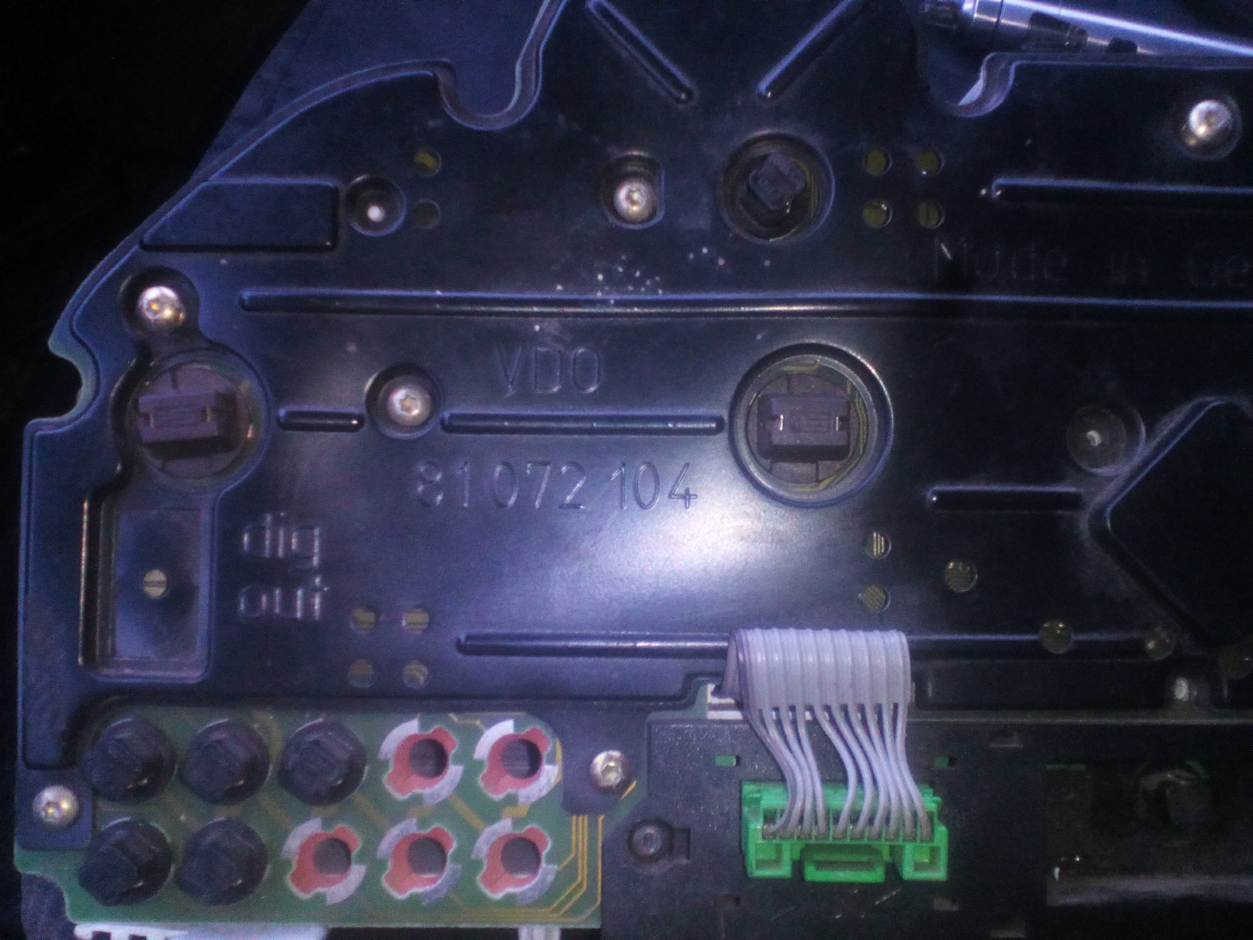

Ему нужна приборка VDO с серым разъемом и нфоцентр тоже, ничего другое НЕ ПОДОЙДЁТ, проверено 100 раз!

Тогда может у кого есть инфоцентр с серым разьёмом ))))).Или приборка с зеленым.Я надеюсь приборка мне подойдет под мои разьёмы
Такой инфоцентр нужен под yazaki??
mashtalir
Сообщения: 394
Откуда: Киев.Троещина
Автомобиль: 850
Re: Вольво 850.Установка инфоцентра.
Сообщение dimon555 » Сб ноя 11, 2017 1:22 am
Приборка с зелёным разъёмом на вашей машине работать не будет и инфоцентр с язаки тоже не будет. Если хочется убедится могу продать приборку с зелёным разъемом

На машинах с конца 95 го года по другому реализован спидометр и блок АБС ,а инфоцентр с зелёной фишкой как раз от такой машины

У меня есть язаки с зелёной фишкой но смысл если с платы к ней приходят 6 контактов, а нужно 10

попробую еще раз,тебе надо взять приборку с С70 (там инфоцентр не отсоединяется) и попробовать

Сообщение dimon555 » Сб ноя 11, 2017 9:31 pm
Приборка с с70 будет работать только на машинах с новым блоком АБС, а такой блок начали ставить на 850 с коца 95го года, на старее машинах РАБОТАТЬ НЕ БУДЕТ. Доказывать ещё что то больше не буду, хотите играйте в эту безнадёжную лотерею.

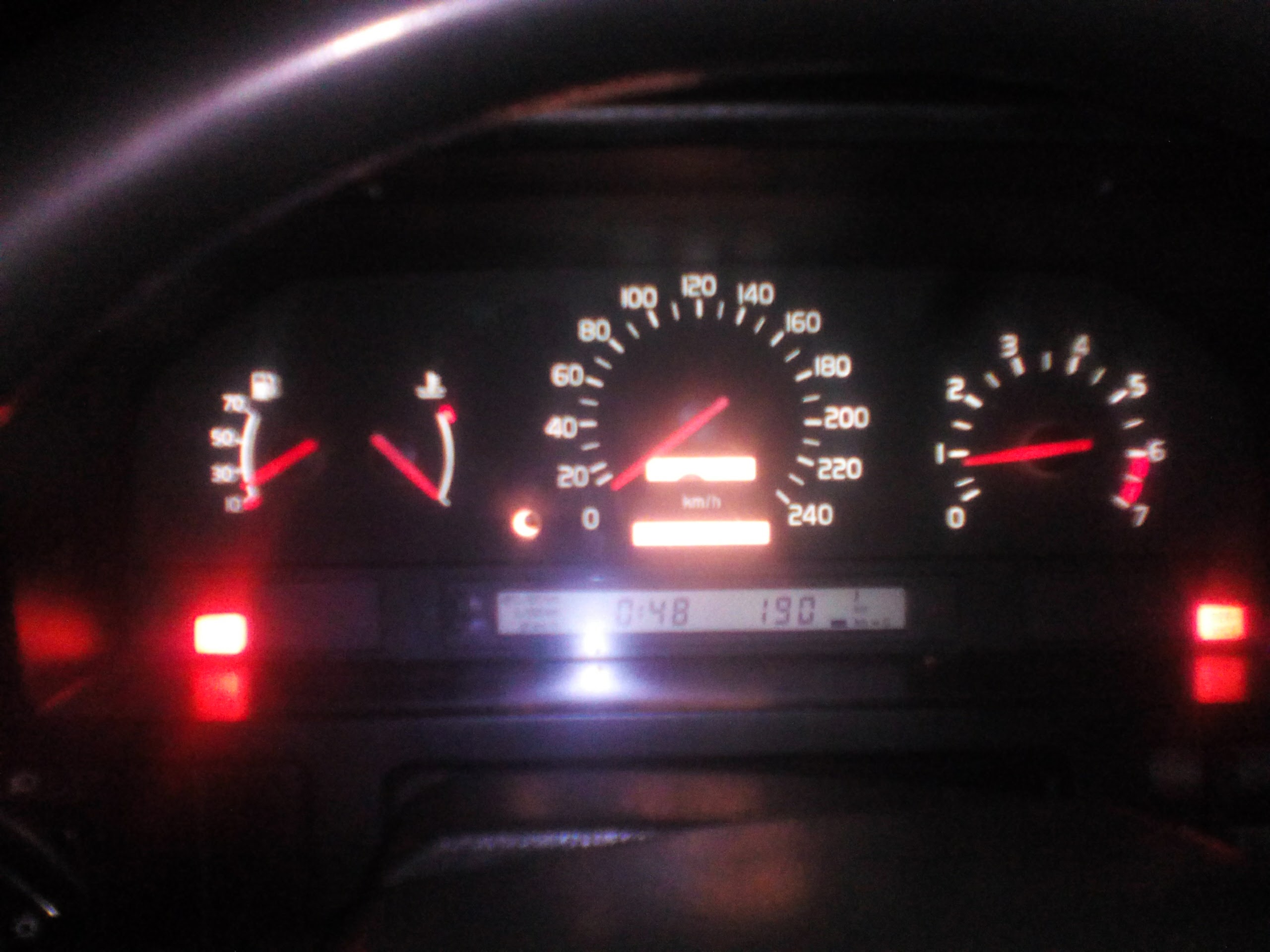

Всем привет.
И так испытание началось.Нашёл приборку и давай думаю проверю.А то получается у одних работае у других нет.)))) А как будет у меня.
ПРоцес пошёл.
Всё заработало :idea: :idea:
Одометра нет,так как шестерёнку нужно маленькую.Одометр вставим чють позже :D
И я счастливывй человек всё работает

Сообщение mashtalir » Пн ноя 13, 2017 10:36 pm
Всем привет.Сегодня первый день езды с новой приборкой и инфоцентром.Все прекрасно работает АБС работает проверял несколько раз ,так как говорили что может не работать.Единственное что не должно наверное так быть это стрелка спидометра не возбуждается пока не розгонишь до км 30.Потом она сразу подымается и все нормально работает.Думаю может поставлю одометр и всё станет на свои места.
ВСем большое спасибо за поддержку и направления на правильный путь)))))))
А может есть одометр робочий у кого-то .Давайте договариваться.
Или шестерёнка маленькая?
