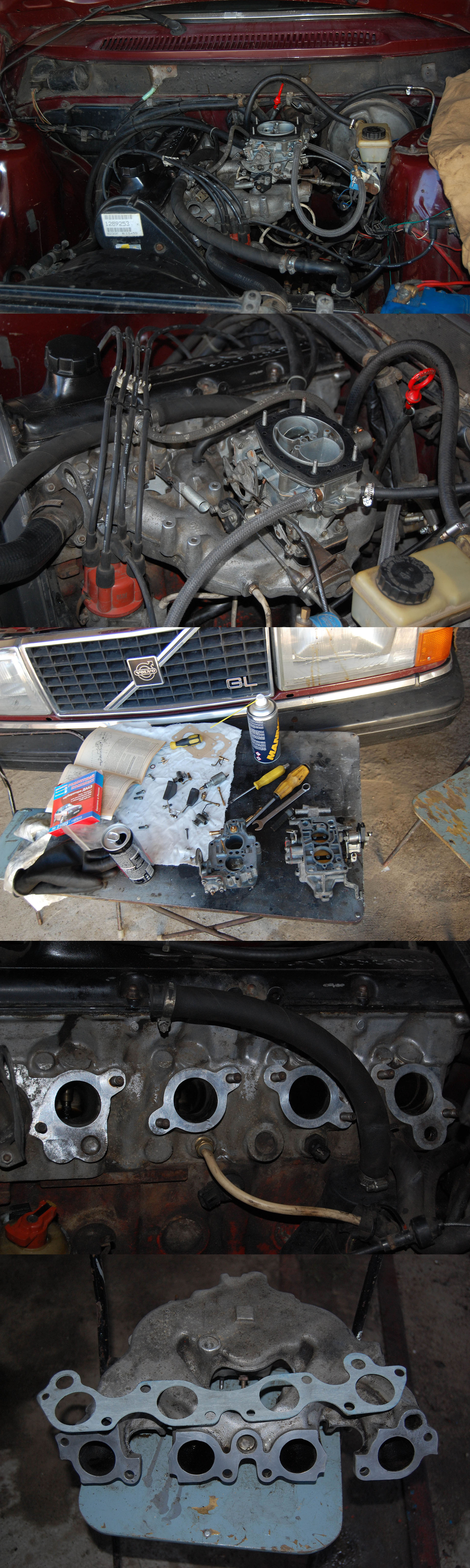

"Був час та натхнення" заменить прокладку коллектора и попытка устранить подсос воздуха.
Коллектор почистил, поставил на прокладку с герметиком.
Снятие карба показало что его подошва существенно искривлена а отверстия под шпильки разбиты.
Честно попытался использовать "ремкомплект" чтобы убедиться что это худший вариант из возможных.
Плюнул и заказал новый карбюратор. Так часто бывает - помыть перебрать и выбросить )))

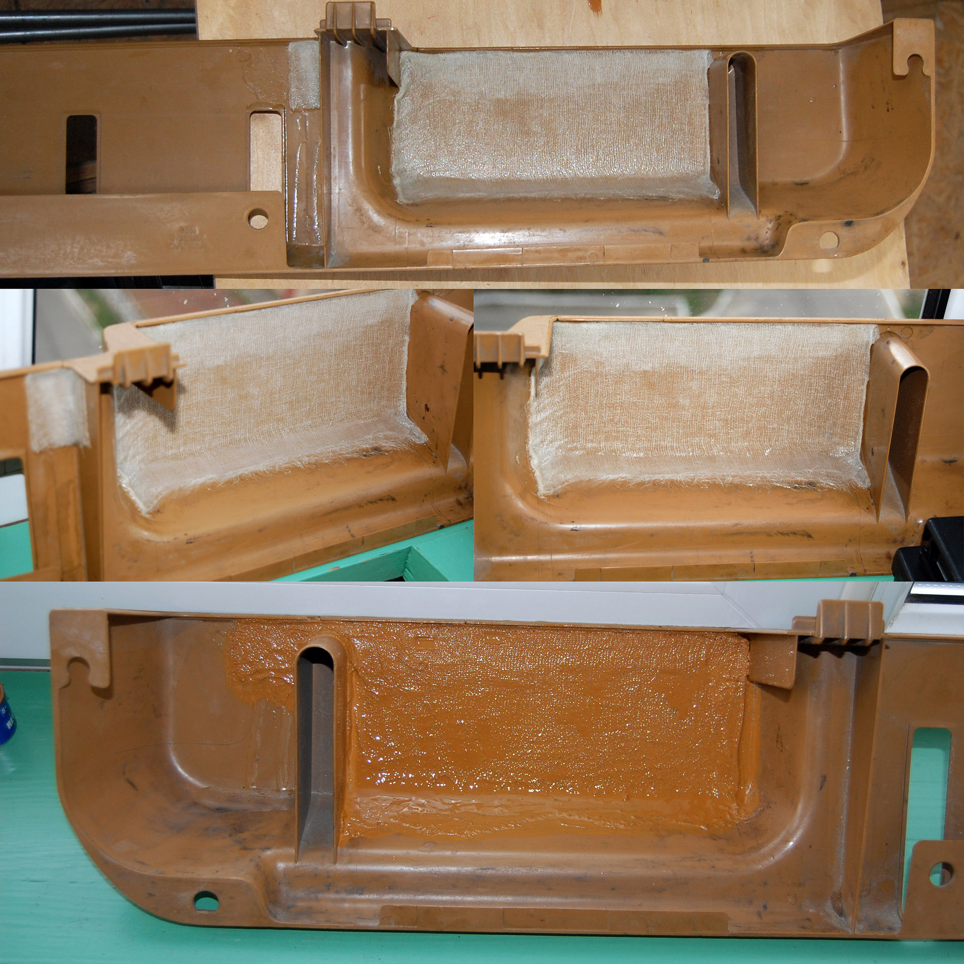

Купленные по случаю кармашки долго дожидались своего часа.
Естественно, на них были трещины - решил устранить проблему самостоятельно с помощью эпоксидки.
Заодно поставил подстаканники которых реально очень не хватало в этой машине. Решетки бывших динамиков имхо идеально для них место. Все равно ставить туда динамики это не умная затея. Я пытался но туда не входит даже минимальный мало мальски приличный динамик. Проклеил карманы изнутри и закрасил нитроэмалью, трещин теперь не видно и врядли появятся новые - проклеил основательно.

Поставил новый-старый "карб" и сразу в путь. Настраивал по ходу поездки и накрутил за неделю около 2700км трассы. По результатам карбом доволен. "Новый-старый" потому что это восстановленный оригинал (прямыми руками). Достал из посылки - приятно было взять в руки вещь.
Главный успех - пропала вибрация на ХХ. Побочный эффект - улучшился старт как на холодную так и на горячую. По расходу стабильные 10,5 газа по трассе при 110 крейсерской.
Вторую врезку пока не подключал и скорее всего не буду до визита к газовщикам на профилактику редуктора, поскольку провалов на второй камере нет и меня уже и так все устраивает.
