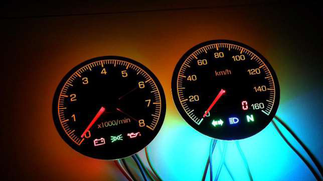

Сейчас уже есть в продаже универсальные цифровые спидометры и тахометры с аналоговыми шкалами.
Цена правда кусается, 600-800грн за штуку.

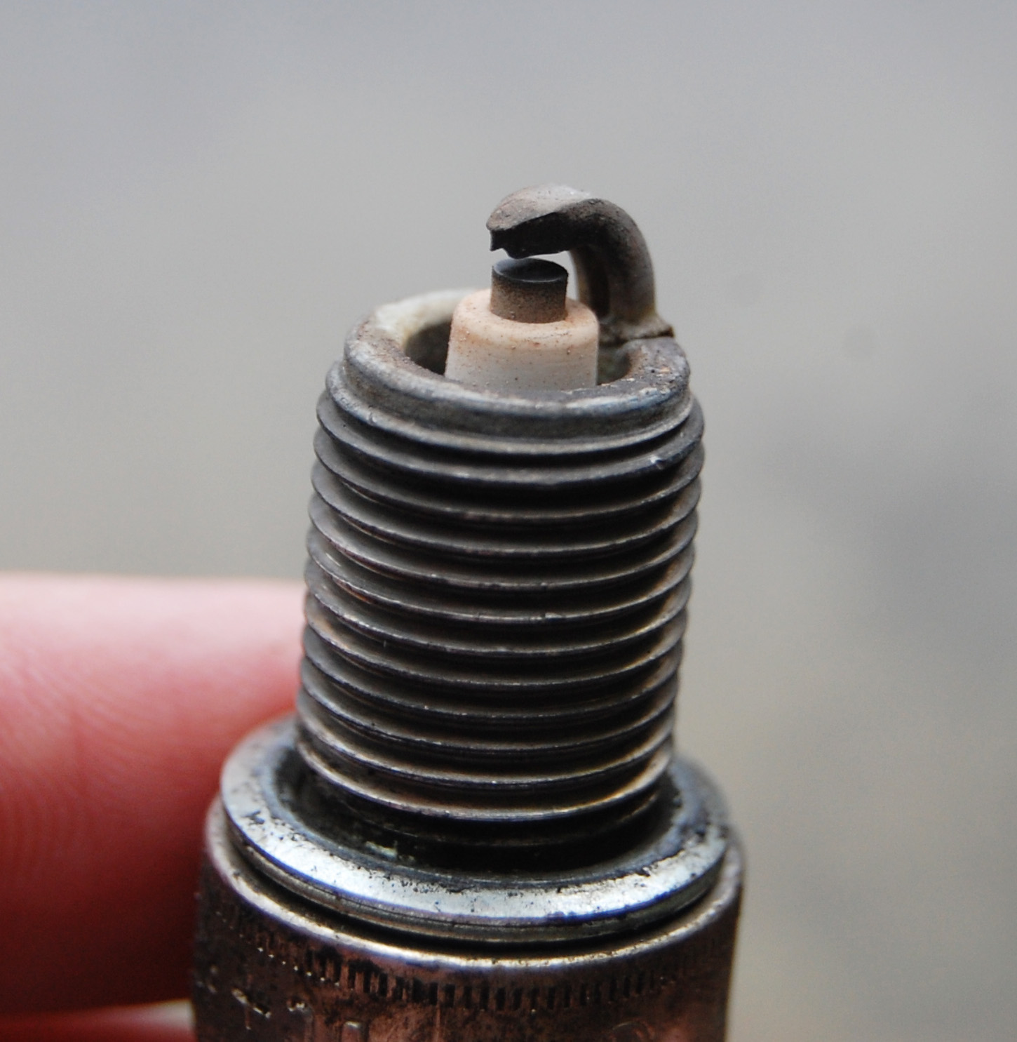

Я думаю что мотор на этих настройках чувствует себя превосходно.
Судя по свечам после пробега в 10тыс :
Этой зимой пробег поменьше, в основном простой но 1-2 выезда в неделю все же было.

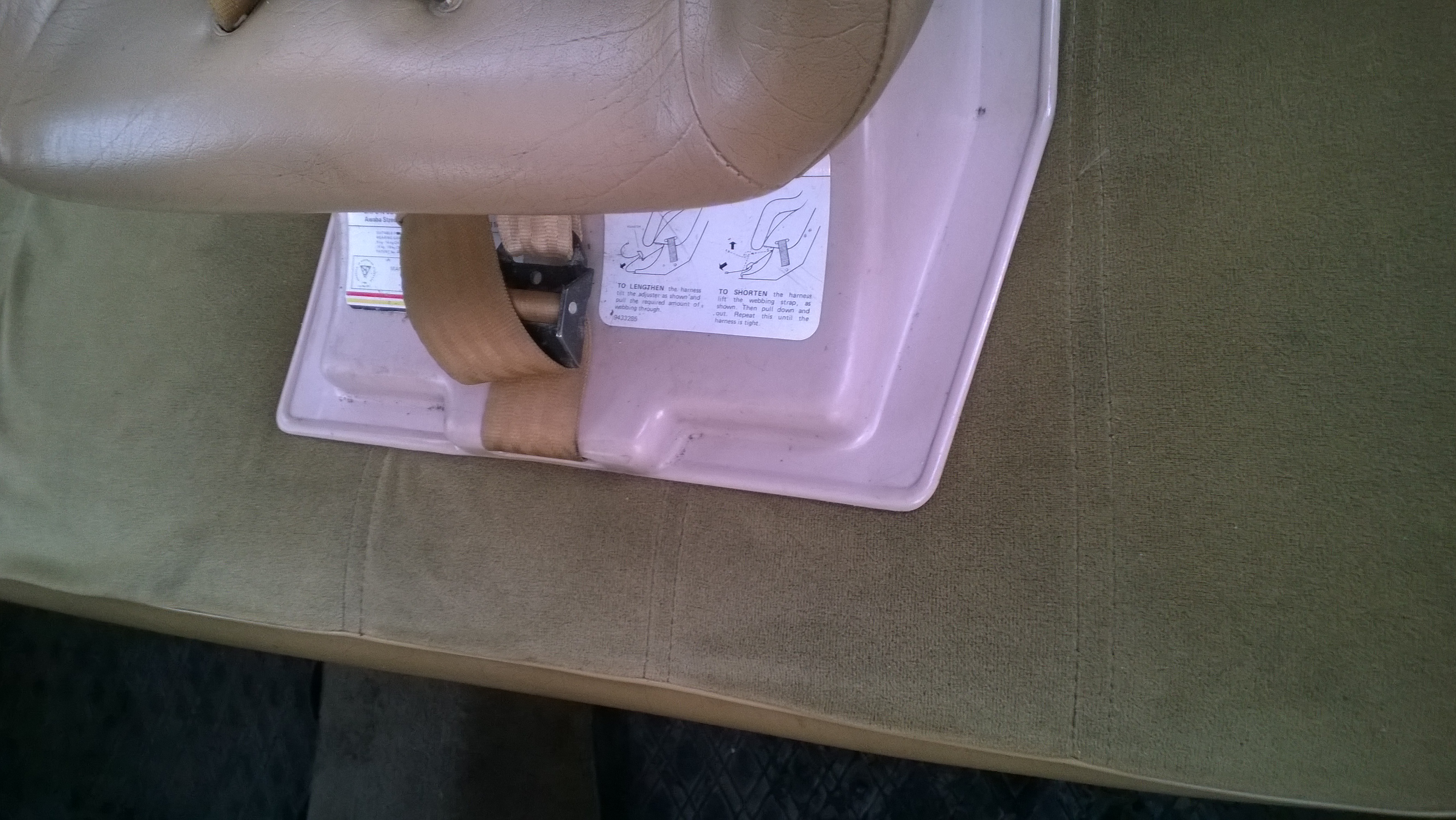

О качестве бежевого велюра в салоне.
Первое фото - следы от машинного масла, весьма неприятное загрязнение. (лазили в яме под машиной, разглядывали что там снизу)
Второе - после чистки уайт-спиритом. Ни пятен ни разводов никаких последствий.
Был и шоколад и мазут и графитка и все что только может присниться бежевому салону в страшном сне.
Уайт спирит устраняет все без следа.

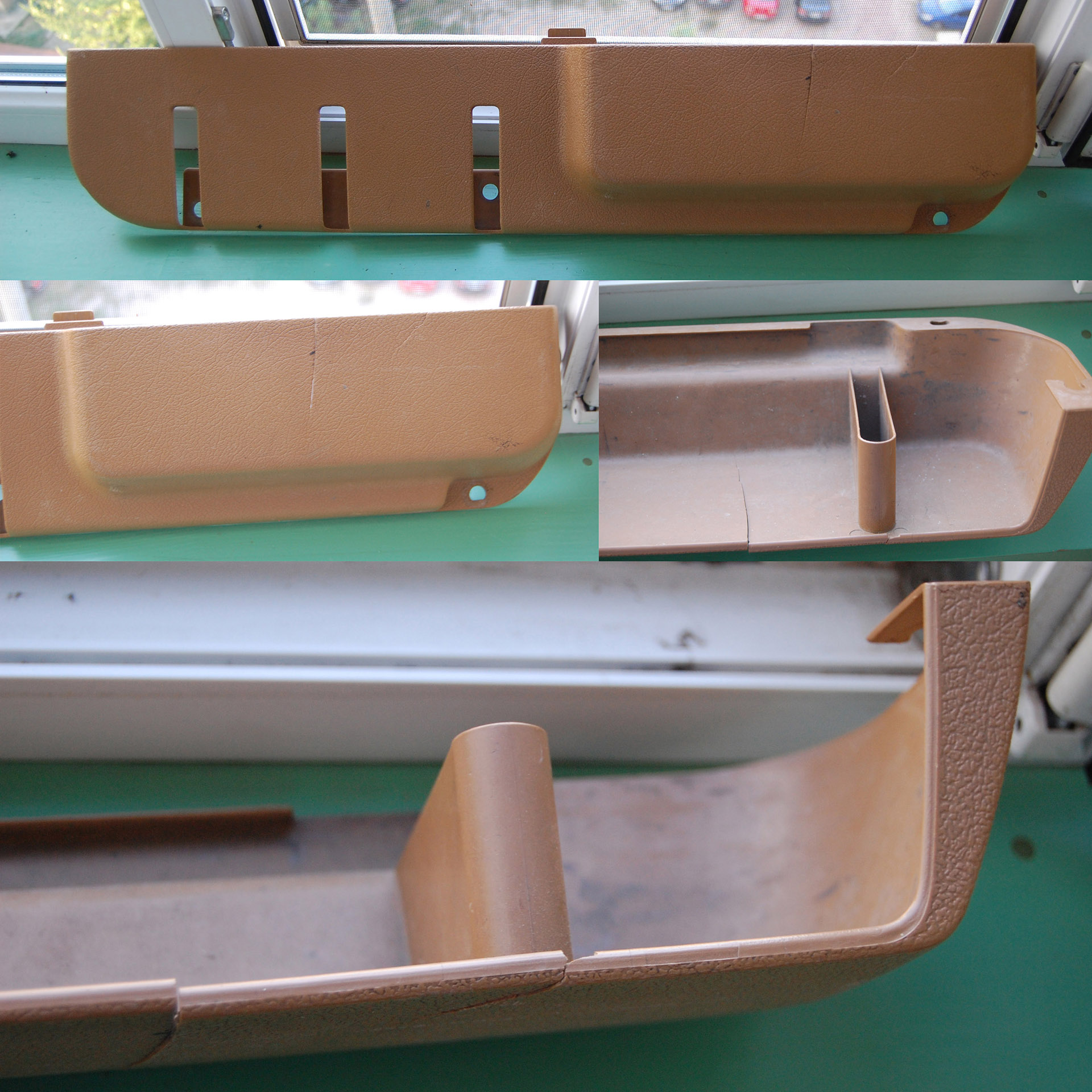

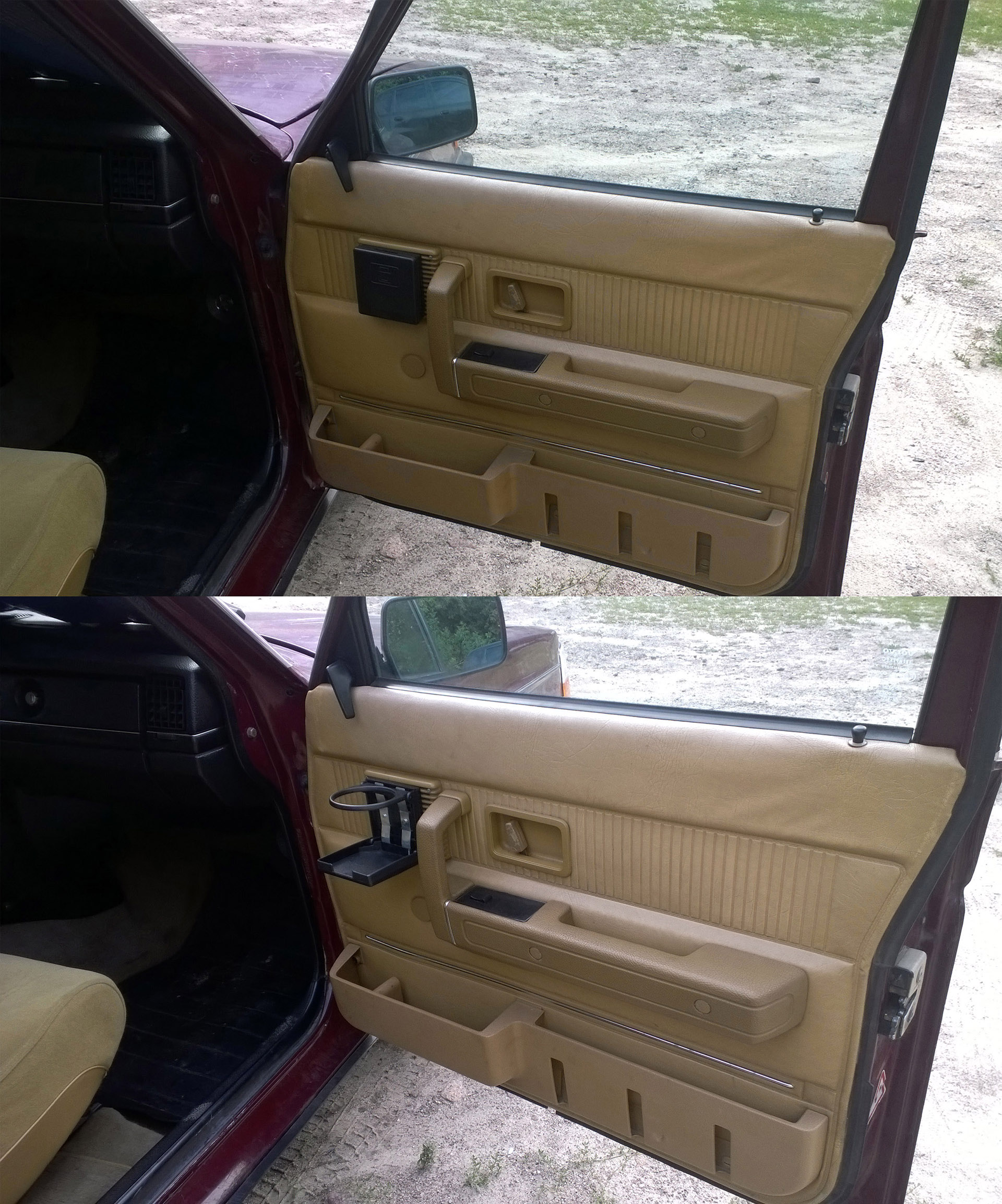

Купленные по случаю кармашки долго дожидались своего часа.
Естественно, на них были трещины - решил устранить проблему самостоятельно с помощью эпоксидки.
Заодно поставил подстаканники которых реально очень не хватало в этой машине. Решетки бывших динамиков имхо идеально для них место. Все равно ставить туда динамики это не умная затея. Я пытался но туда не входит даже минимальный мало мальски приличный динамик. Проклеил карманы изнутри и закрасил нитроэмалью, трещин теперь не видно и врядли появятся новые - проклеил основательно.
До:
В процессе:
На месте:

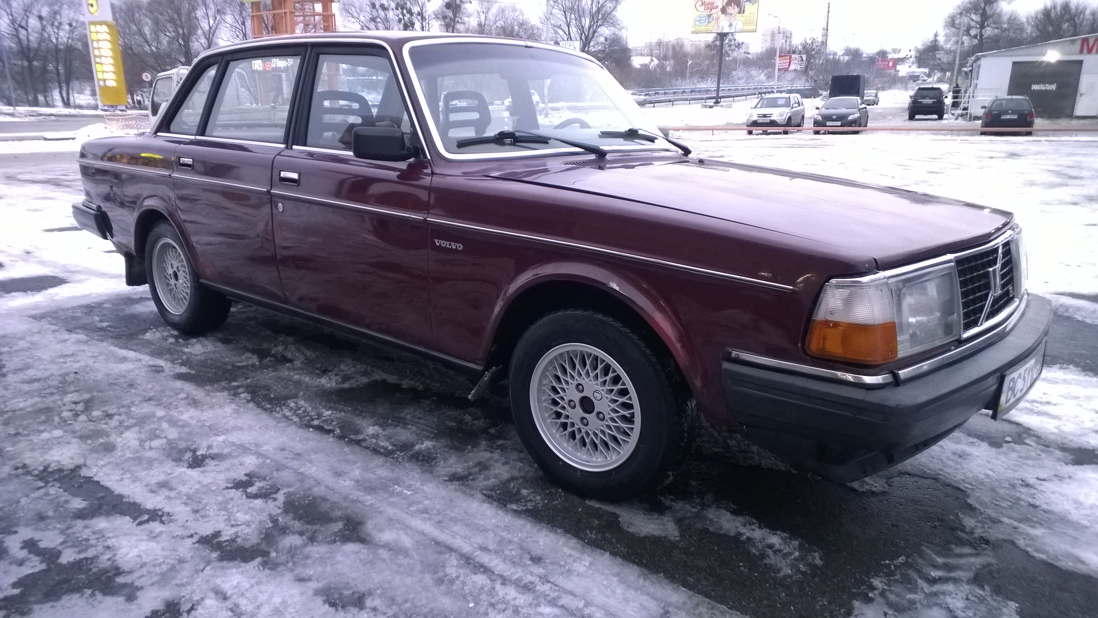

Больше "химией" мыть машину нельзя. Во время предпоследней мойки краска пошла матовыми белесыми потеками.
Пришлось срочно полировать, сначала взял мелкий абразив но не особо помогло, взял тогда средний, затем воск. Результат в целом очень неплох. Мои подкрасы тоже не особо выделяются (со второго раза подобрал-таки краску в цвет).
Сейчас машины внешне выглядит так:
Очень и очень неплохо, думал что на этот раз полировкой уже не "вытяну". Но получилось и на этот раз.
