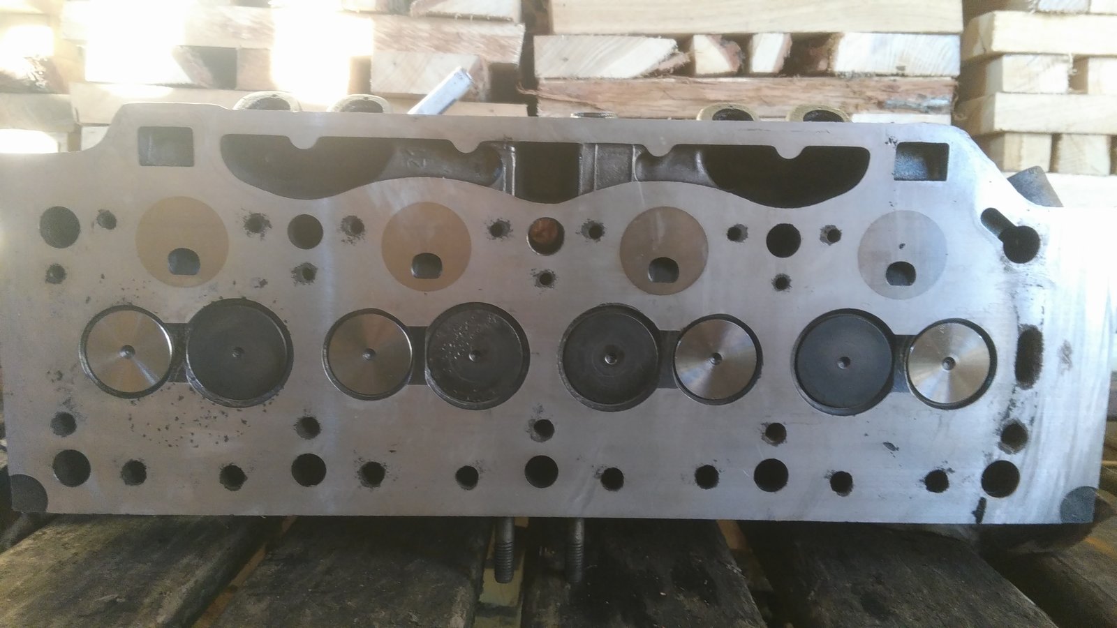

Зняв голову.
Сліди на прокладці
В голові завелися хробаки ...
корозія на головці
В нас заварити раковини на голові -- недешево. Тому відкриваю другий мотор (приїхав у багажнику донора).
Спочатку трохи відмити
Там також була вода !
Сюрприз !
Але стан поверхні голови -- майже в ідеалі.
Тому віддав голову на перевірку герметичності. Чекаю результату ...

Завтра забираю голову з ремонту.
Вердикт: герметична, заміна втулок клапанів, заміна випускних клапанів, заміна одного сідла клапану.
Итого -- 3400 грн.
Пробував всунути клапани з своєї голови -- вже є виробітка (не критична, але близько до неї).
Залишається перекрутити пару шпильок, відрегулювати зазори, дочекатись тепла -- і збирати.
