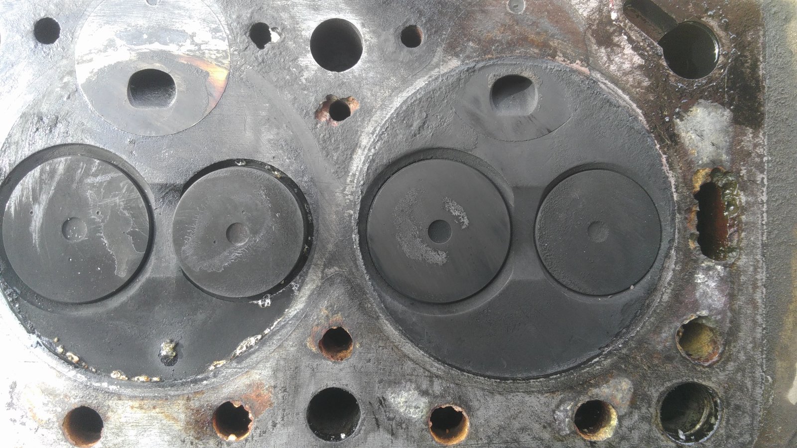

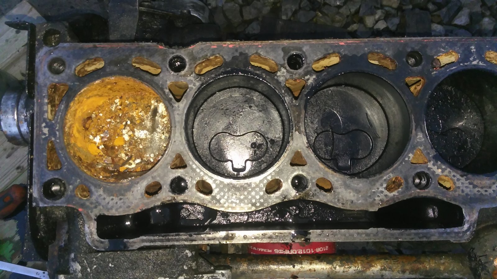

Зняв голову.
Сліди на прокладці
В голові завелися хробаки ...
корозія на головці

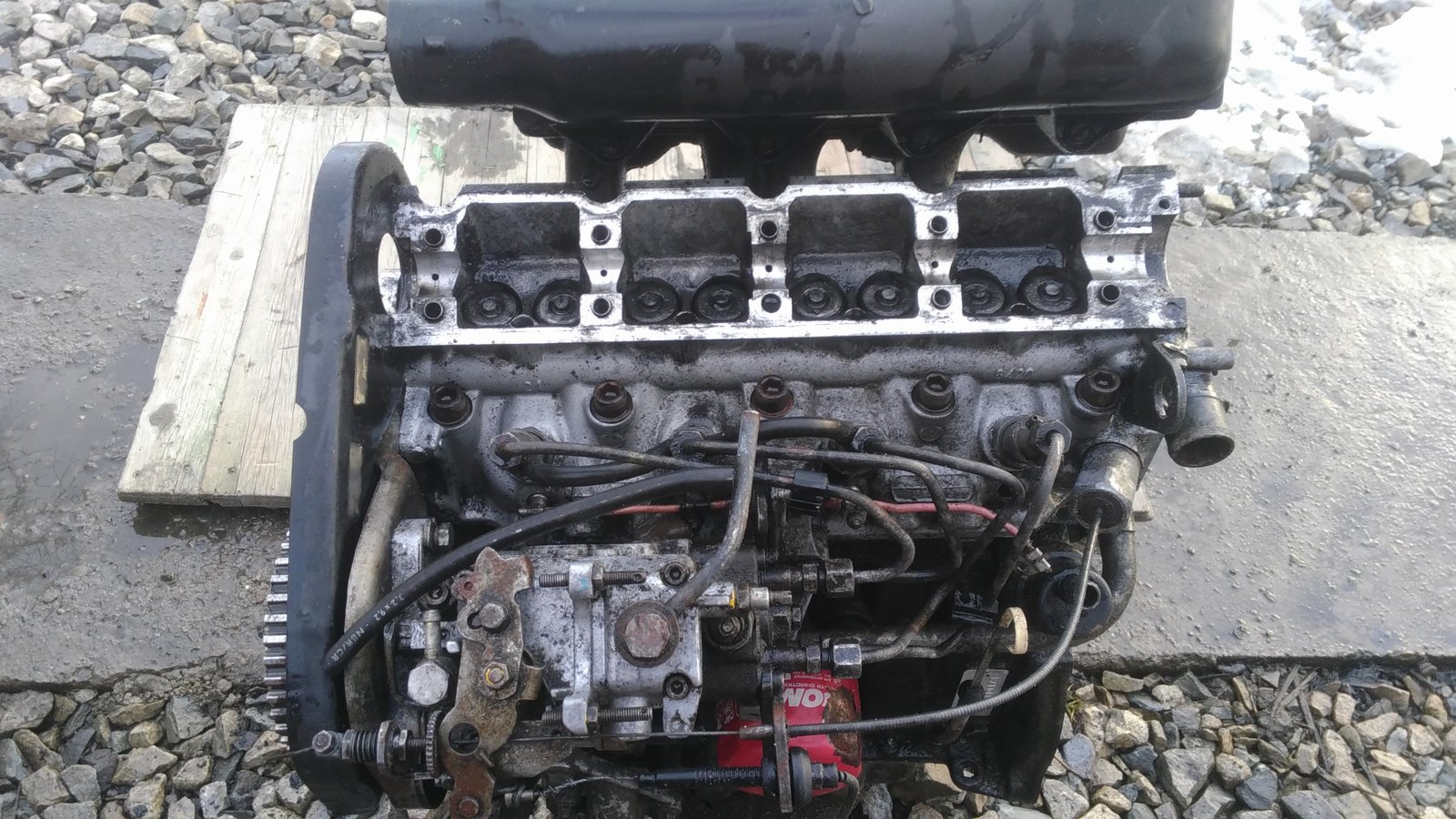

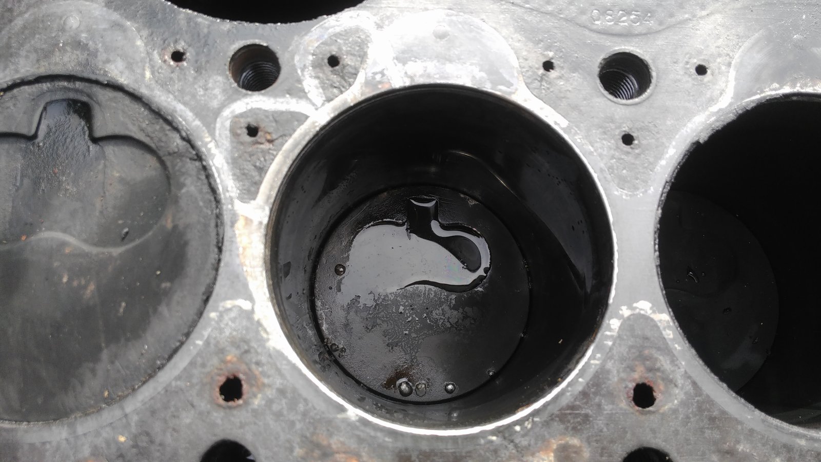

В нас заварити раковини на голові -- недешево. Тому відкриваю другий мотор (приїхав у багажнику донора).
Спочатку трохи відмити
Там також була вода !
Сюрприз !
Але стан поверхні голови -- майже в ідеалі.
Тому віддав голову на перевірку герметичності. Чекаю результату ...

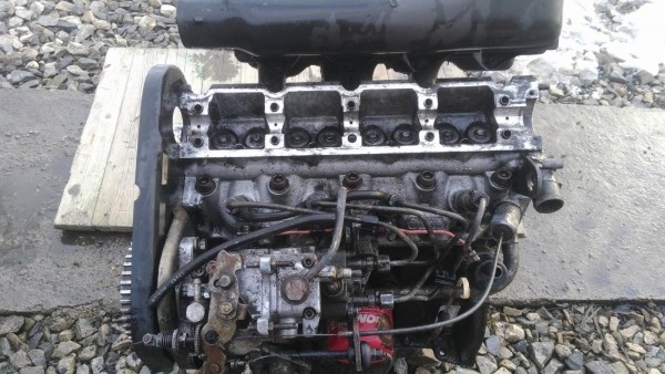

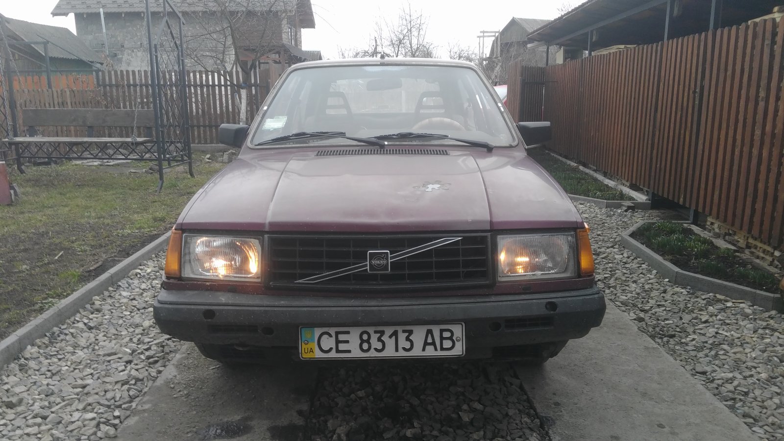

Поки нема інформації по ГБЦ -- займаємся донором. Точніше сам займаюсь, так як тесть на лікарняному.
Першим ділом — електрика. Блок запобіжників — жах, купа провідків-перемичок. Центральний вхідний кабель на блок — зашплінтований цвяшком (щоб не випав). Зроблено.
Повороти, стопи — працюють.
Колеса передні — лисі і спускають, задні - поставлені навхрест. Всі гайки закисли. Зібрав комплект і поміняв.

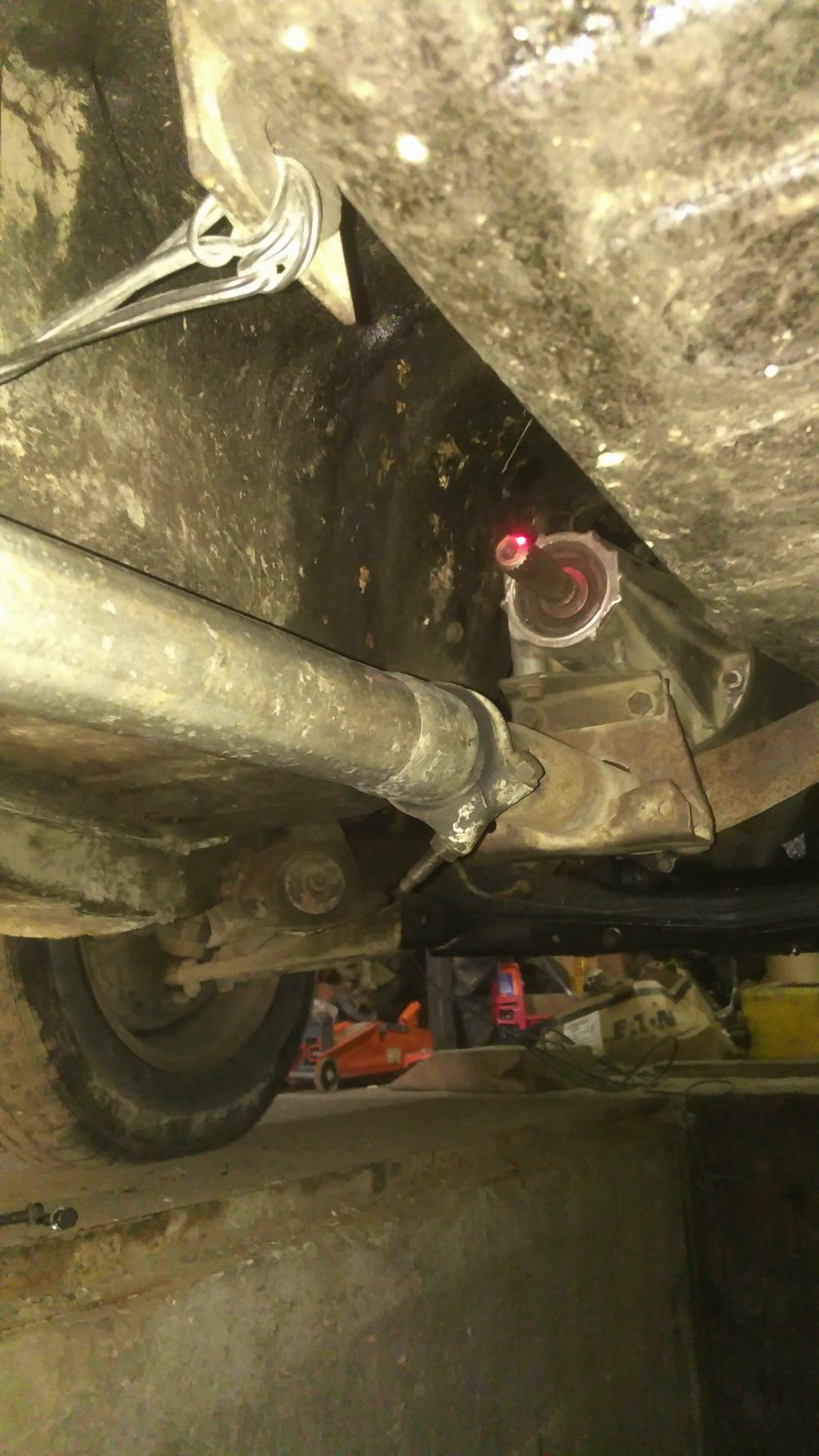

Вали двигуна і КПП — відцентровані.
Лазер
Злито старе масло (2,5л) и залив нове 15w40 Делфі для вантажних (3,5л).
Кардан на місці.
Заварено відірваний амортизатор, підвішено глушак, поправив пильники.
Замок водійської дверки працює, але злітають тяги (нема стопорів).
усунутий підсос повітря в паливній, підтьоки зворотки.
Катаємся ...
на ходу
Досить вчасно. Погода зіпсувалася
Замело за одну ніч

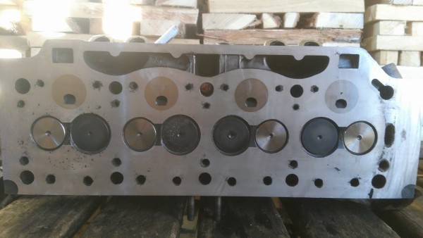

Завтра забираю голову з ремонту.
Вердикт: герметична, заміна втулок клапанів, заміна випускних клапанів, заміна одного сідла клапану.
Итого -- 3400 грн.
Пробував всунути клапани з своєї голови -- вже є виробітка (не критична, але близько до неї).
Залишається перекрутити пару шпильок, відрегулювати зазори, дочекатись тепла -- і збирати.

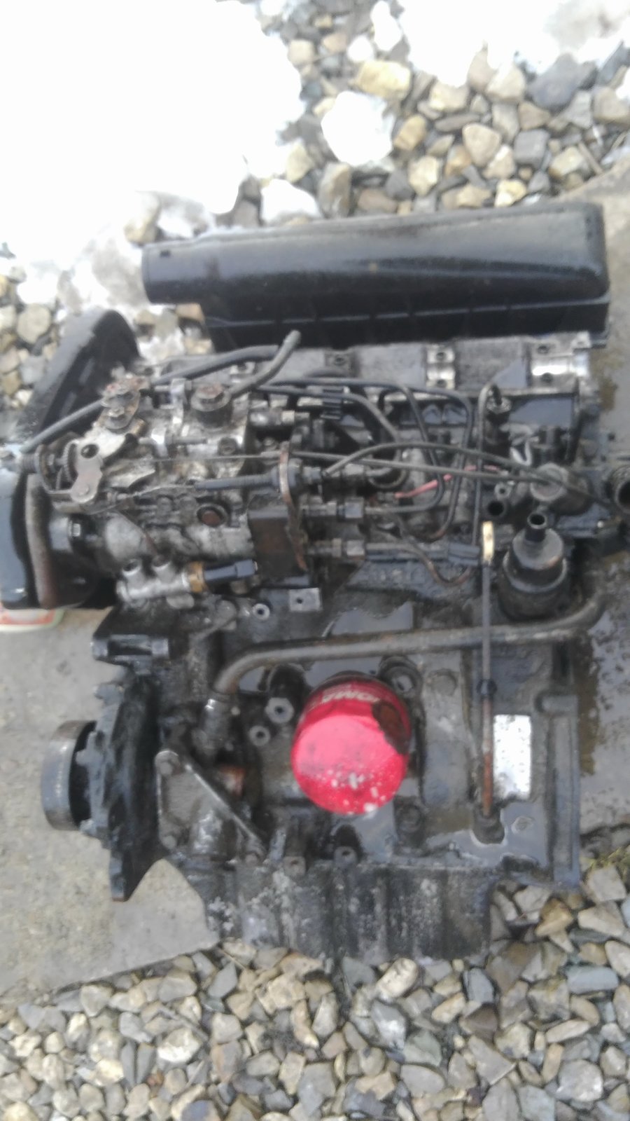

Зібрав, завів. ТНВД -- закис. Передні супорта -- також. Солярка тікає в бак. Олію -- відкинув.
Їде, але щось не то ..
