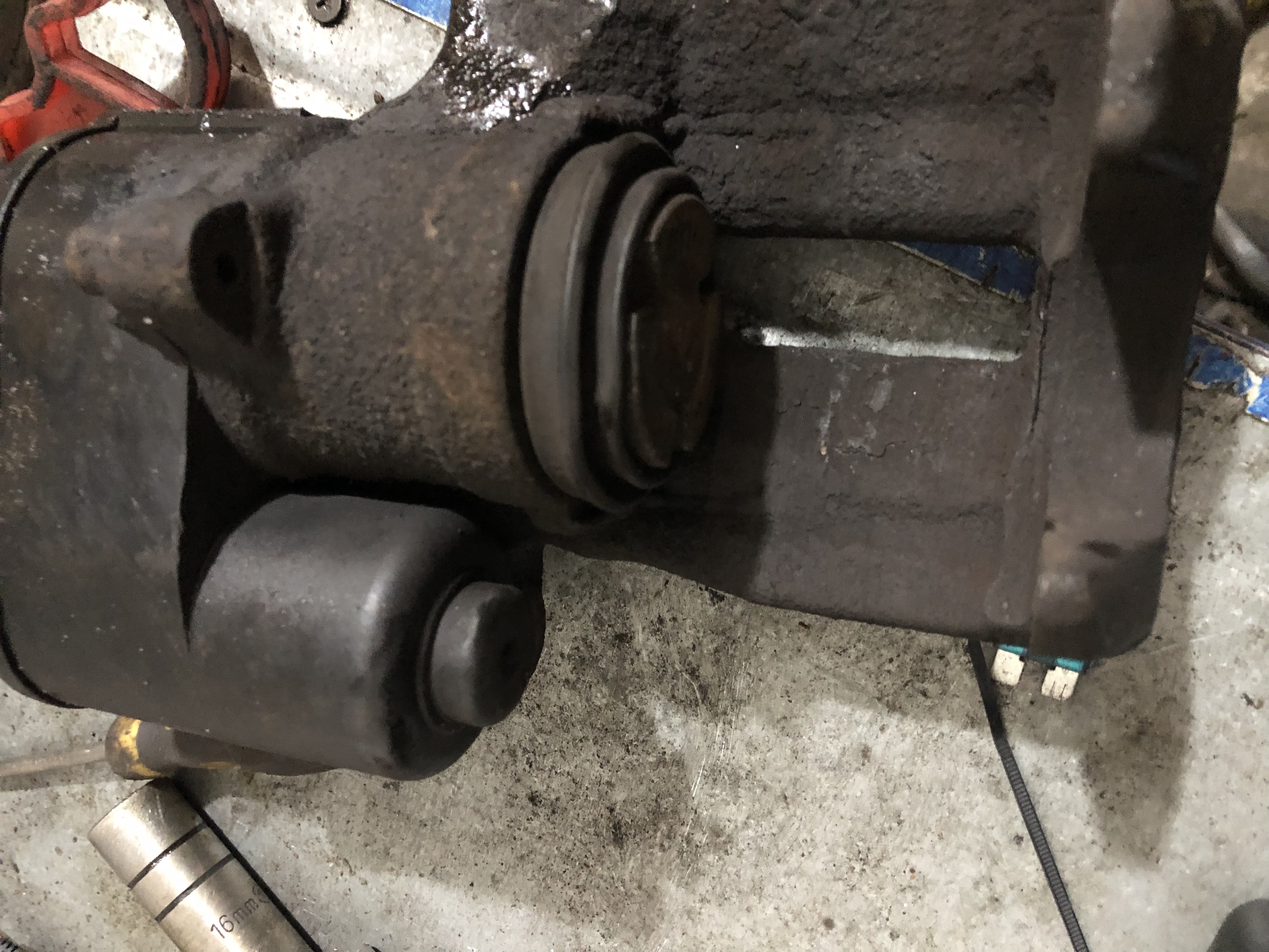

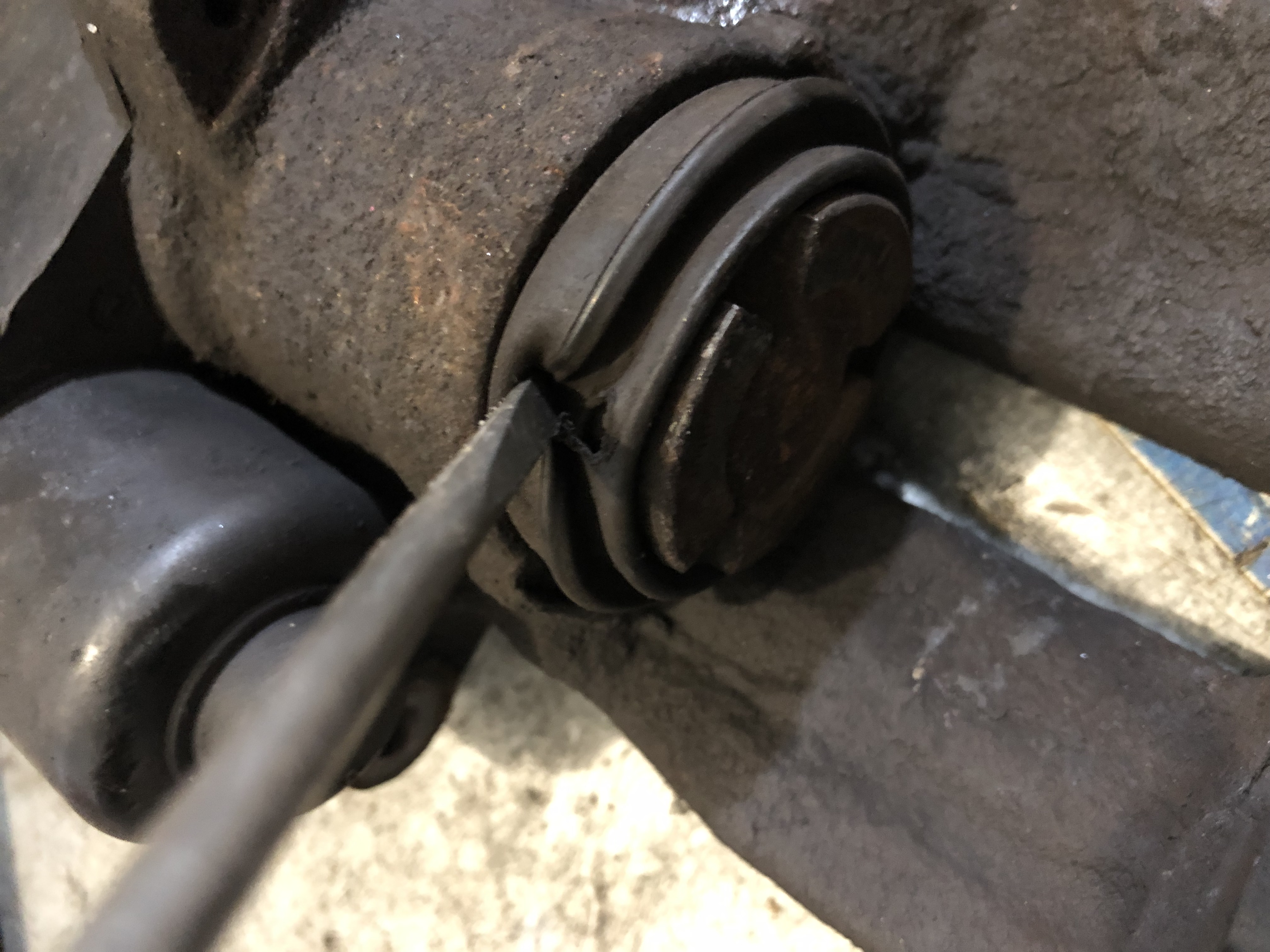

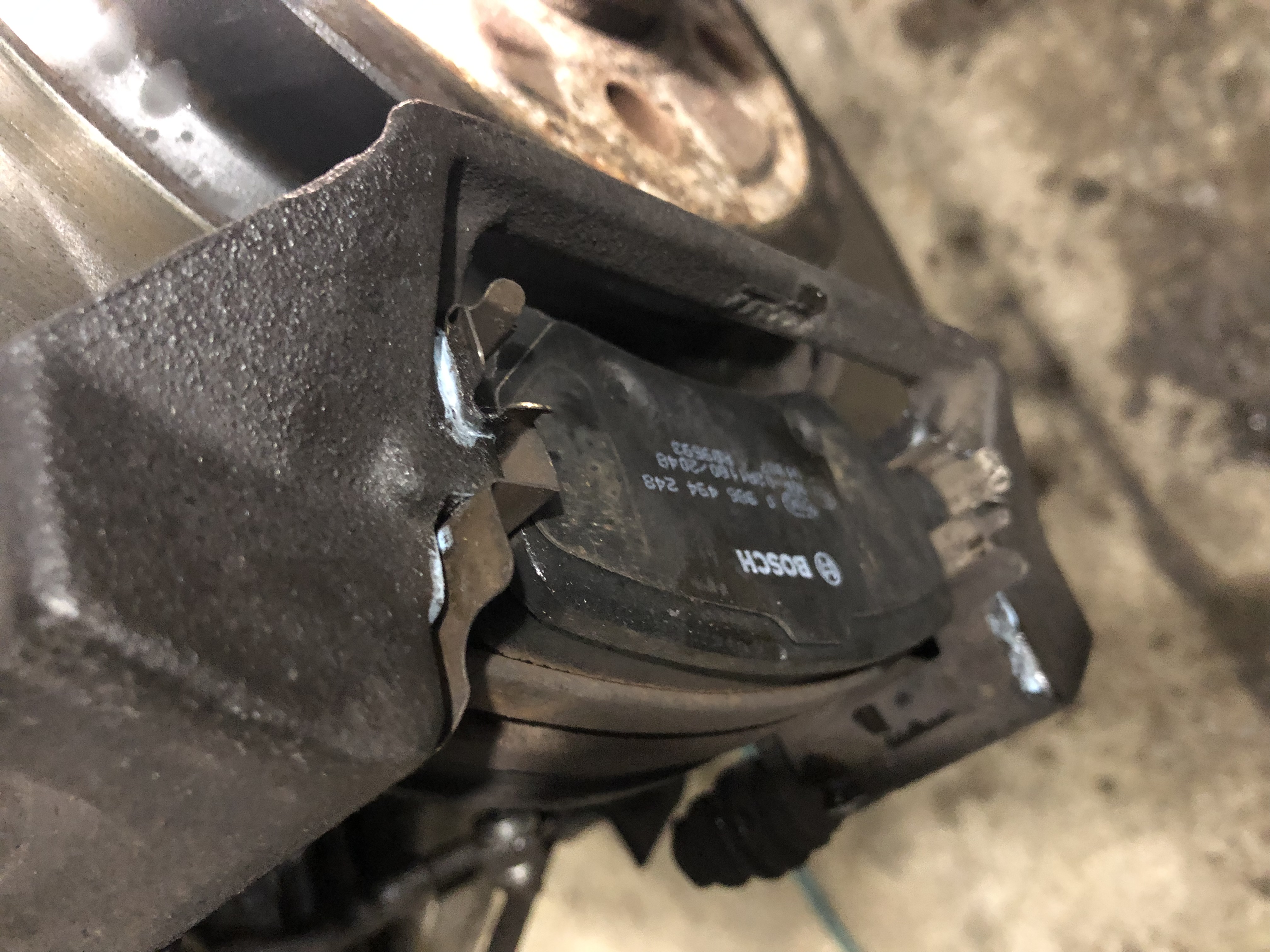

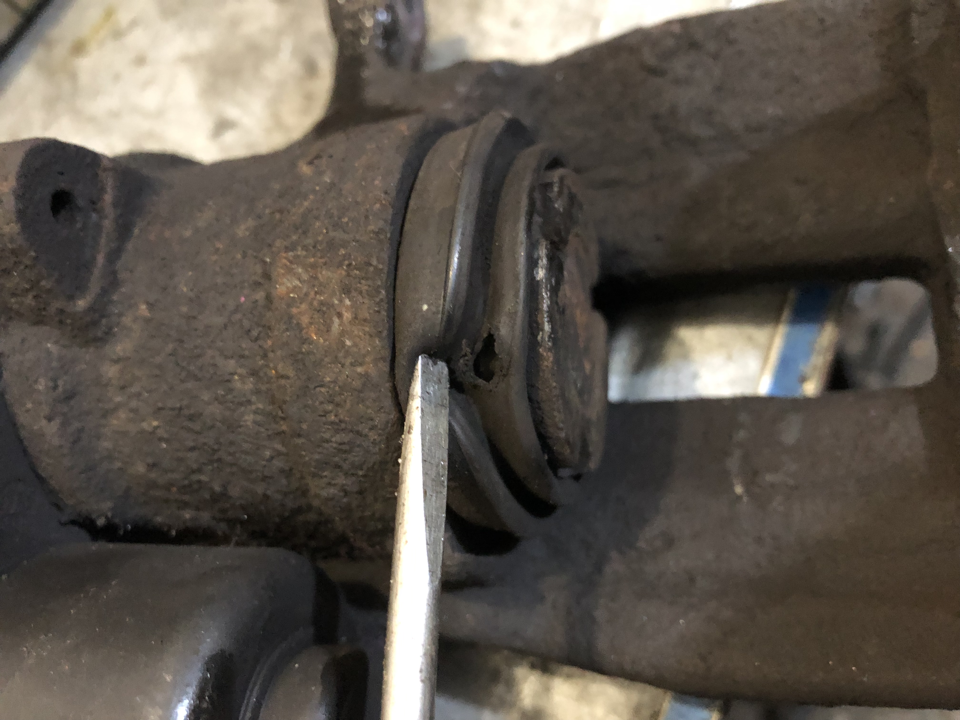

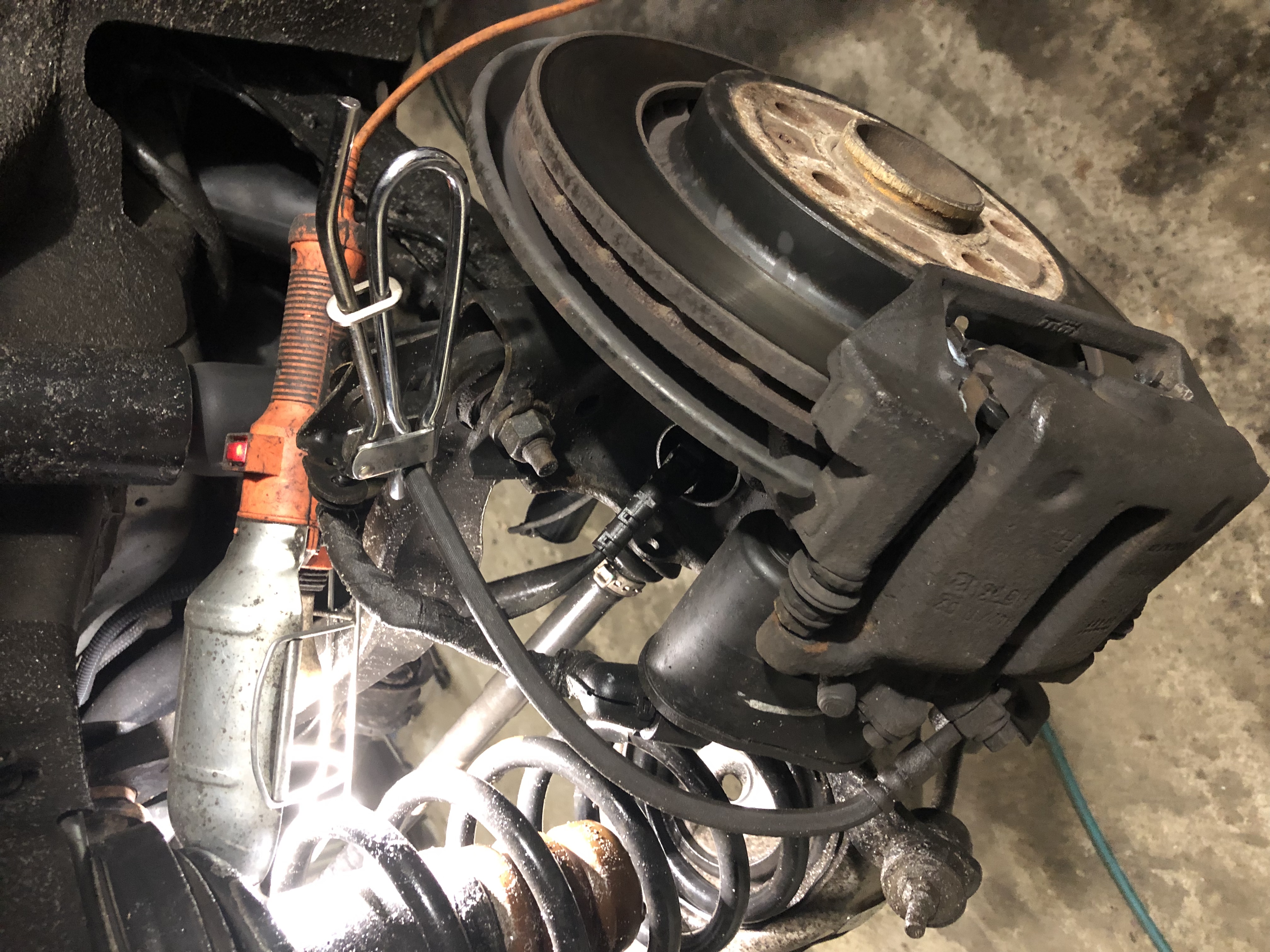

Сообщение Human » Пт ноя 30, 2018 7:46 pm
Продовжуємо.
Так - як під час попереднього ТО був виявлений суттєвий знос задніх гальмівних колодок -- купуємо комплект по бошу.
Також, берем пасту для усунення скрипу та купую два літри гальмівної рідини для повної заміни.
Не факт, що вона потребувала заміни, але я так звик і кожну автівку яку купую, повністю обслуговую та міняю усі технологічні рідини.
Згідно інформаційної наліпки на передній панелі авто, до застосування рекомендовано DOT4, та я маю деякі роздуми з цього приводу і купую гальмівну рідину DOT 5.1.
Отже, ніби все придбано і час розпочати заміну .
Мультимарочником розводимо задні гальмівні колодки, далі роботи виключно механічні.
І ніби все гаразд, але без сюрпрайзів знову ніяк)) :?
На цей раз виявляється пошкодження на захисному пильнику правого супорта.
Не приємно, але не смертельно. І добре, коли подібні дріб'язки виявляються своєчасно.
Демонтуємо супорт, розбираємо та оглядаємо.
Схоже на те, що та гадська дюрка ще не встигла призвести до корозії чи інших неприємних наслідків.
Замовляю ремкомплект по неоригіналу із якого підходить лише пильник і вуаля, результат досягнуто. :-D
Монтуємо супорт на своє штатне місце, прокачуємо гальмівну методом витіснення та зводимо колодки.
Далі буде)))
