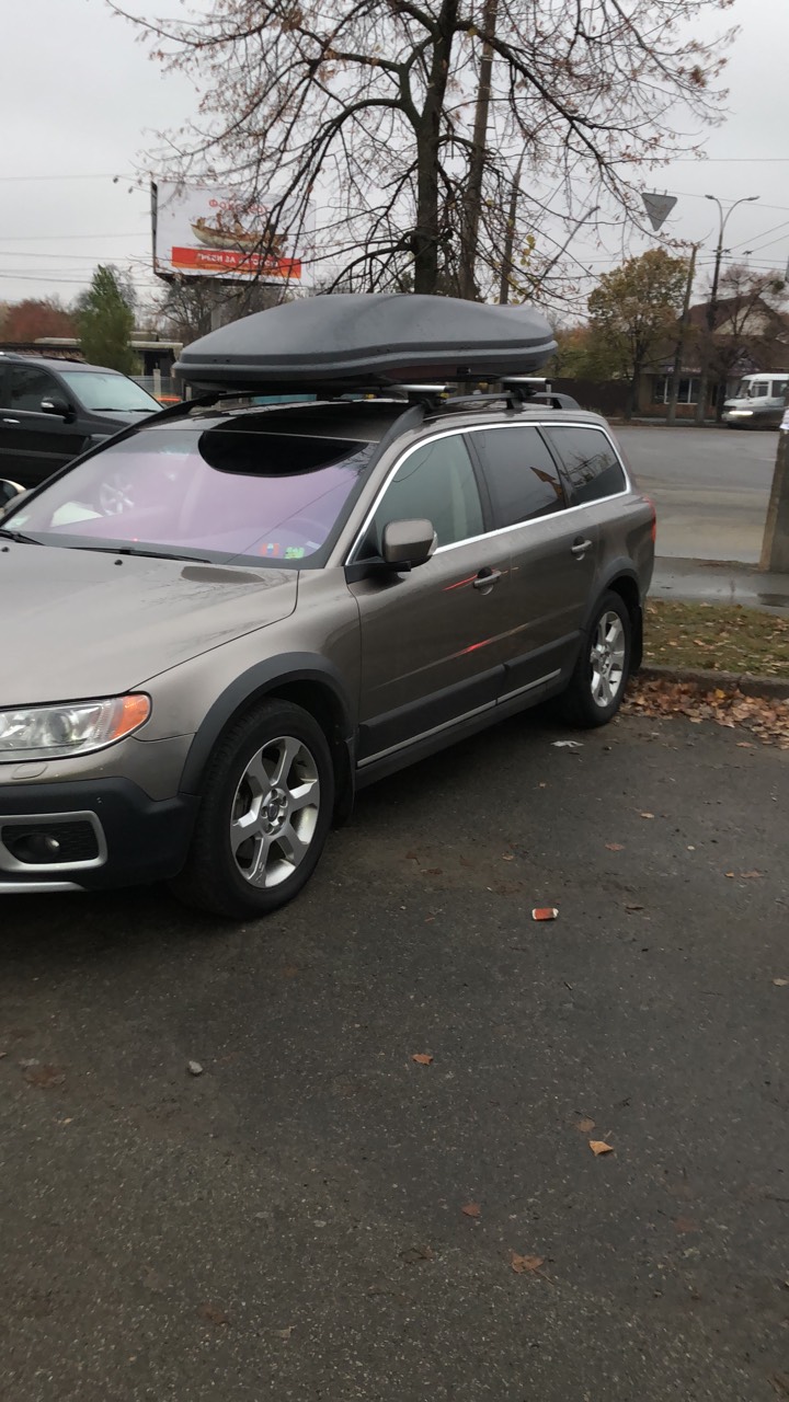

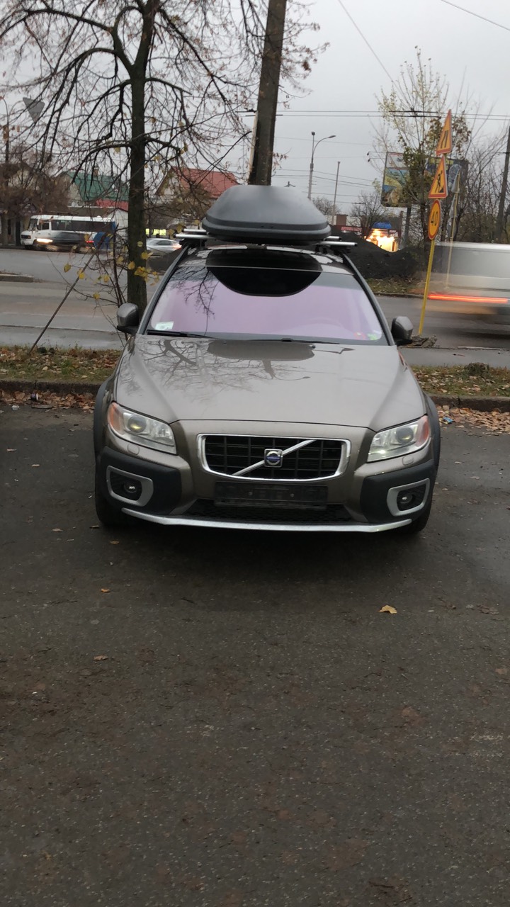

На даний момент маю лише пару фоток.
Саме у такому вигляді мені дісталась автівка.
Без номерів, бо саме знаходився у реєстраційному центрі та переоформляв її на себе.
Добавив ці фотки і у стартове повідомлення.

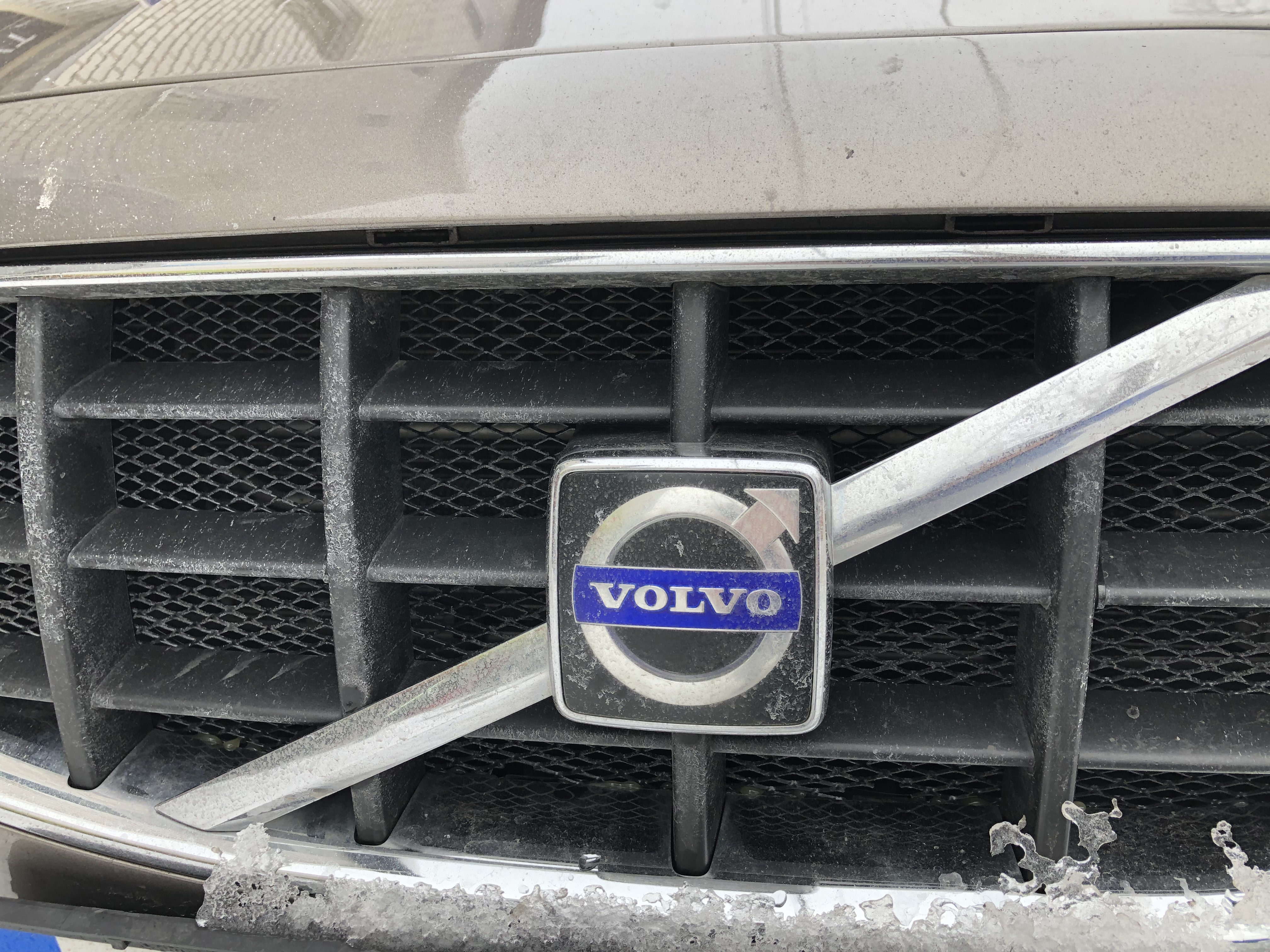

Наступним кроком із покращайзинка була інсталяція москитної сітки у решітку.
З приводу сіток є кілька думок: монтувати у решітку та бампер і монтувати лише у решітку.
Так, дійсно, решітка має досить великі отвори через котрі досить легко може потрапити сторонній предмет.
А от з бампером я ще не визначився, як на мене, то нема нагальної необхідності монтажу туди москітки.
Вирішив придбати саме алюмінієву сітку, а не стальну.
Алюміній набагато еластичніий та не іржавіє, а запасу витривалості у контексті місця його інсталяції, певно вистачить.
Демонтуємо решітку, виміряємо розмір, вирізаємо необхідну форму із листка сітки та монтуємо до решітки.
Доречі, наявність сітки, жодним чином не впливає на зовнішній вигляд авто ( це для непоборних естетів :D ).
