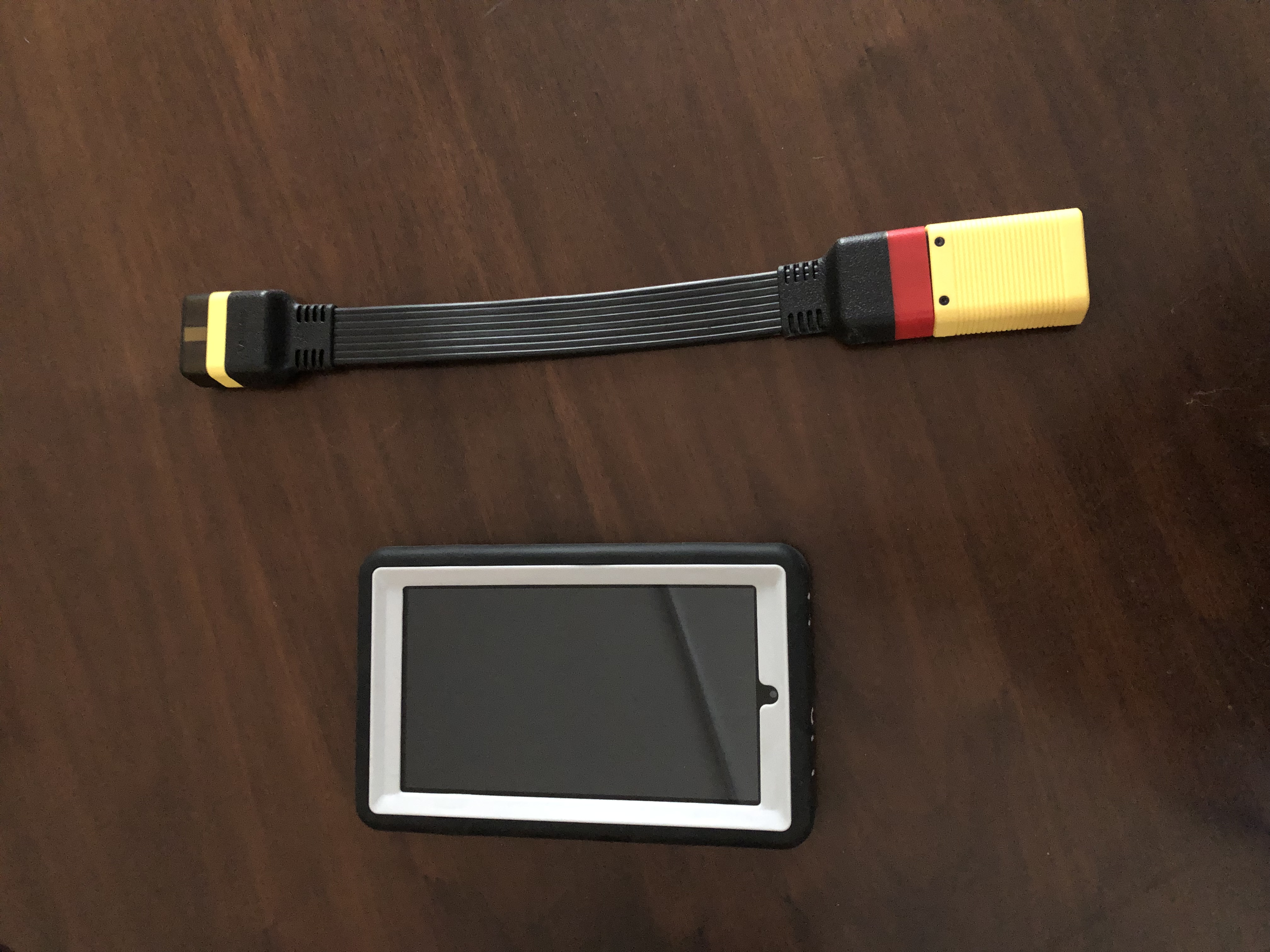

Сообщение Саша » Пн ноя 26, 2018 11:45 pm
Я правильно понял, что механики не специализируются по Вольво?
У них есть Вида?
Саша
Сообщения: 633
Автомобиль: S40 '01, S80 '08
Re: Моя VOLVO XC70 (2008, D5)
Сообщение Human » Вт ноя 27, 2018 9:09 am
Саша писал(а):Я правильно понял, что механики не специализируются по Вольво?
У них есть Вида?
Так, вірно.
Моя вольво то є перша з якою ім довелось мати справу.
Вони профільно займаються ремонтом та обслуговуванням мерсів ( клубне СТО ).
Віди у них нема, та вона їм і не потрібна.
Особисто для власних потреб я прикупив мультимарочний Launch EasyDiag 3.0 з планшетом.
Саме його я і застосовував при наступних роботах.

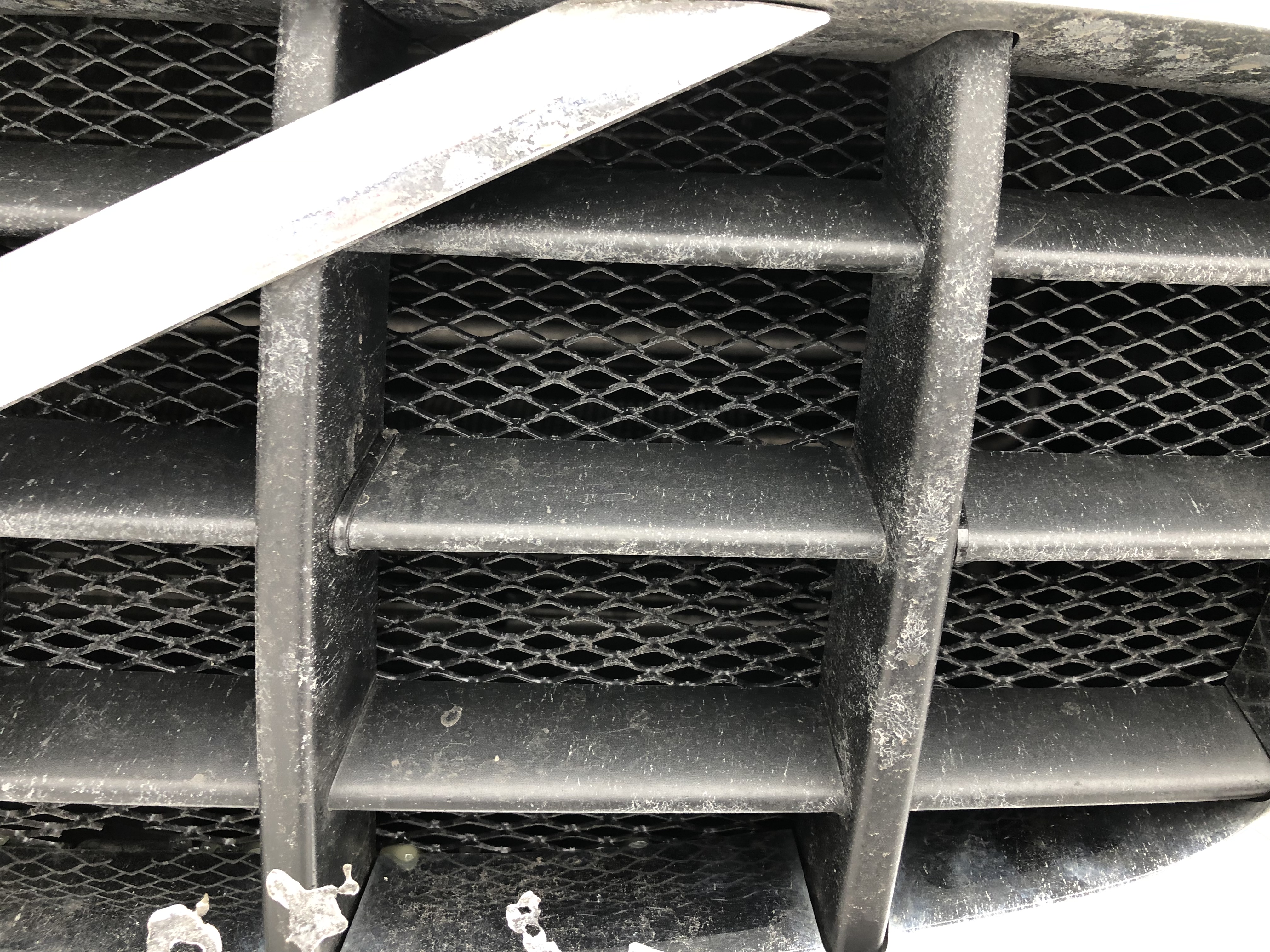

Наступним кроком із покращайзинка була інсталяція москитної сітки у решітку.
З приводу сіток є кілька думок: монтувати у решітку та бампер і монтувати лише у решітку.
Так, дійсно, решітка має досить великі отвори через котрі досить легко може потрапити сторонній предмет.
А от з бампером я ще не визначився, як на мене, то нема нагальної необхідності монтажу туди москітки.
Вирішив придбати саме алюмінієву сітку, а не стальну.
Алюміній набагато еластичніий та не іржавіє, а запасу витривалості у контексті місця його інсталяції, певно вистачить.
Демонтуємо решітку, виміряємо розмір, вирізаємо необхідну форму із листка сітки та монтуємо до решітки.
Доречі, наявність сітки, жодним чином не впливає на зовнішній вигляд авто ( це для непоборних естетів :D ).
