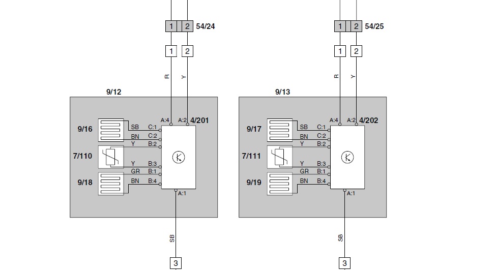

Кто-нибудь подключал подогрев сидений от модели S60/V70 к моделям постарше? Например 850.
Под сидением фишка на три контакта. Как там организована работа реле/термостата?
Re: Подключение подогрева сидений от S60
Сообщение Merlin » Пн ноя 26, 2018 2:32 pm
Вынужден СИЛЬНО расстроить.
в сидушке стоит электронный модуль. На который приходит постоянный - и + от зажигания. 3й провод это LIN шина, которая идёт напямую в CEM.
подачей туда чего либо ты ничего не получиш. он не включиться.
К электронному блоку обогревателя на сидушке подключаеться нагревательный элемент сидушки, спинки, и терморезистор.
электроный модуль позволяет нагревать сидушку и держать любую заданную температуру. (Через виду задаються температуры для положений 1 и 2 отдельно).
но на 850 это всё великолепие заставить работать не выйдет.
единственный метод херить это и пробовать последовательно соединить обогревы, либо паралельно и через какойто регулятор как в дешёвых обогревах.

Прийдется избавляться от этого модуля управления. Судя по схеме есть терморезистор. Можно как-бы за него зацепить и сделать иммитацию термостата. Но вопрос при каком сопротивлении уже начинает гореть сидушка))
Сообщение Merlin » Пн ноя 26, 2018 3:27 pm
На терморезистор ты можешь зацепиться только если сделаеш электронный контроллер.
