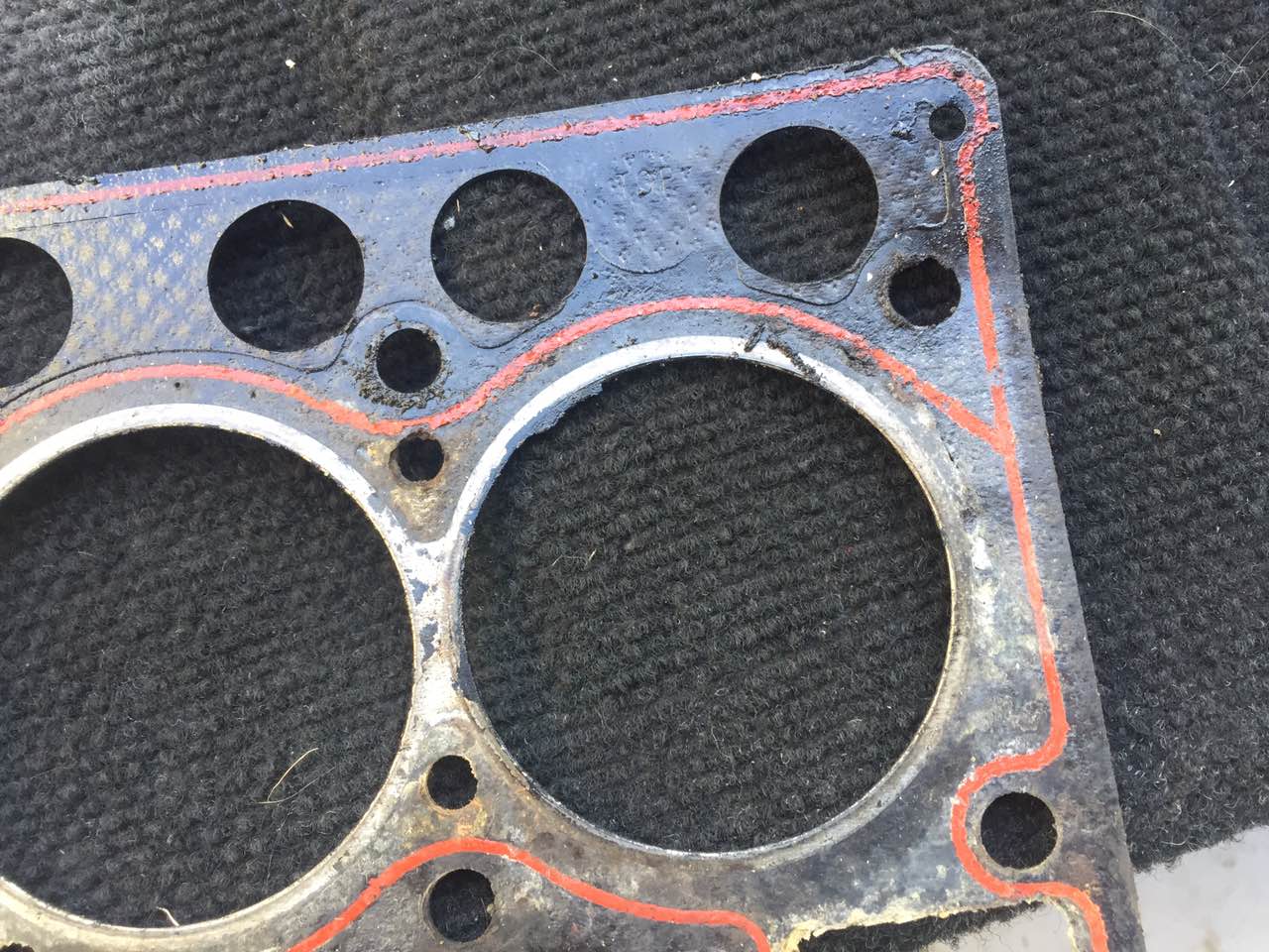

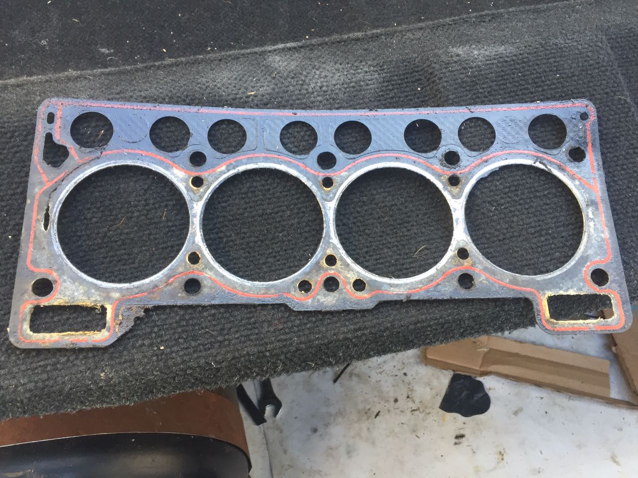

Сообщение Sanya.inter » Сб янв 19, 2019 5:26 pm
порвана прокладка в 2 місцях
поміняли прокладки машинка іде, все ок
(але попередили шо на головці остались раковини - які не можна повністю шліфанути,
хоча поршнева і циліндри в ідеалі)

Сообщение Mihail » Сб янв 19, 2019 6:07 pm
Sanya.inter писал(а):але на жаль історія з заміною прокладки не закінчилась ((
Так оно обычно на сервисе и начинается. Закончится заменой потолка, должно быть.
Надорвана прокладка? При снятии могли надорвать. Где следы прогаров "цилиндр-канал ОЖ"? Вы их видите? Откуда тогда прорыв газов в систему ОЖ? Циркуляция ОЖ есть вообще или крыльчатка помпы с помпой в разводе? Как поживает термостат?

по словам майстра - тачка банально закипала,
не вмикався вентилятор охолодження відвалився провід від датчика температури
і через те поки робила печка вона хоч трохи забирала надлишок температури
а як виключив вентилятор печки вона закипіла
(+ можливо десь щось забилось і погано циркулювало в великому колі)
була зроблена промивка системи і щось там з проводами на датчик на радіаторі

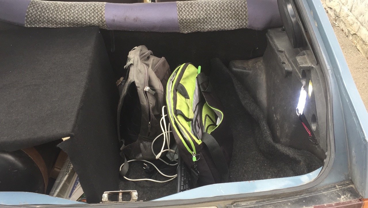

вчора вольвік показав себе з кращої сторони
правда напевно тра щось кинути в багажник під праву сторону
під леву гбо балон стоіть
не та розвесовка
:-D
на фото авто біля роботи через 3 години простою
колеги підкалували що тачка вже 3 дні ночує
і на вечір я не відкопаюсь :?
стікло змахнув прогрів - задню :D

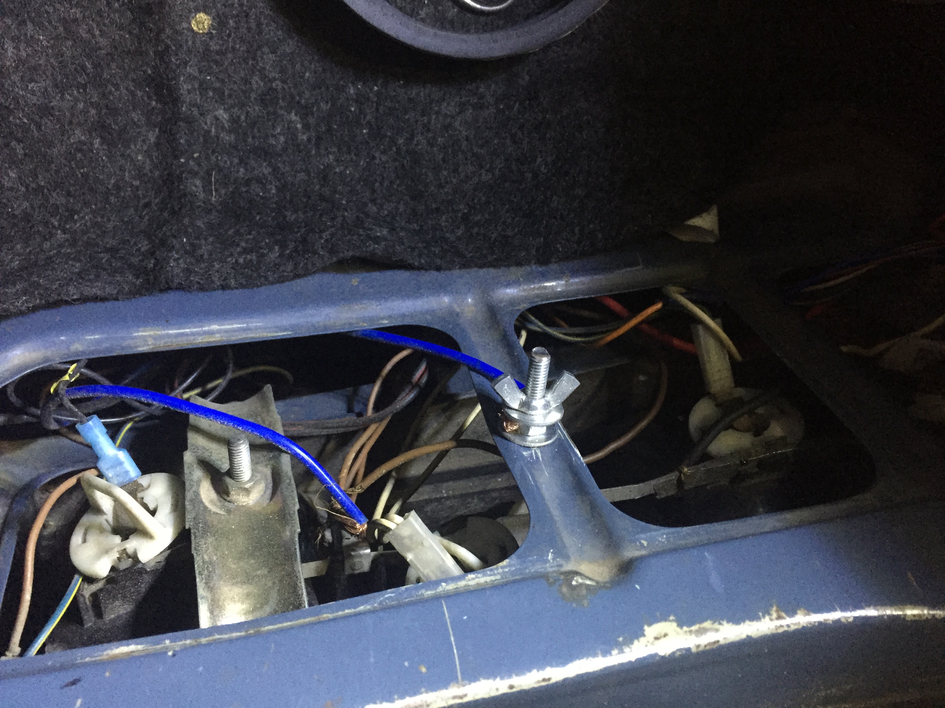

випав незапланований вільний вечір
вирішив поколхозити
замінив розбитий задній фонар
погрався з масою :?
тепер повороти стопи габарити задні фонарі - маса на кожну лампочку підведена в плафон напряму
залишилось погратись з задніми птф і з декоративними кришечками щосб придумати
