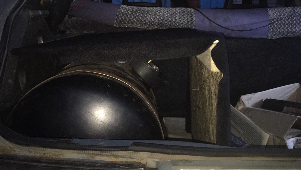

прикупив бу приборку
спідометр з тахометром робочі шуріком перевірив мотає кілометраж все гуд
на автівці не перевірив ще не встиг (буде тепер у мене пробіг не 136 а 320 тис км :-D )
але тепер я пішохід :(
31 грудня за казилась машинка (на бензі без підсоса не іде ) на газу на холодну все ок
і поки ідеш на газах теж все ок
як тіки на прогрітій скидає до холостих начинає троіти смикатись дьоргатись :drag:
святкові дні всі зайняті і в самого аврал на роботі (замінив сам провода свічки _ не дало нічого)
домовився на 11 на вечір віддати тачку в ремонт (якраз випросив 3 дні вихідних - їздив в Рівне в гості)
10 тачка дошкреблась додому заглохла і далі відмовилась заводитись
на стартері заїхав на подвір'я :oops:
11 з буксира завівся доїхав віддав тачку
( там цілий набор
-ручку дверей зварити бо вже місяць як тріснула
- не іде так як треба
- трохи пересунити балон гбо а то нема доступу до лампочок
- підтікає масло з під клапанної кришки)
сьогодні ввечері мене ошарашили
я не сильно в цьому розуміюсь - але зняли клапанну кришку а там іній і на щупові антифриз
заказав прокладки тра знімать голову :telephone:
приїхали :(

Сообщение Sanya.inter » Сб янв 19, 2019 5:26 pm
порвана прокладка в 2 місцях
поміняли прокладки машинка іде, все ок
(але попередили шо на головці остались раковини - які не можна повністю шліфанути,
хоча поршнева і циліндри в ідеалі)
по дорозі додому вимкнув вентилятор печки (температура трималась по середині, все як обично)
заіжаю на подвіря виключаю запалювання і з під капота дим пар потім бабах
зірвало кришку розширювального бачка і весь тосол вилетів
сьогодні купив тосолу залив
завів тачка робить рівно печка дує гарячим
через пару хвилин потеплішав радіатор
вимкнув вентилятор печки щоб бистріше машина температуру набрала
температура піднялась до середини - радіатор нагрівся вентилятор мовчить
кришка бачка знята нічого не булькає
сів погазував хвилин 5 пішов пар з бачка виключив запалювання тосол вверх фонтаном попер

не скажу не бачив
але на жаль історія з заміною прокладки не закінчилась ((
шукати бу головку ? (я так розумію нова з області фантастики) чи готовий двигун ?
чи може є смисл пригнати донора ?
чи задуматись про інше авто ?
ззорієнтуйте по цінам і розборкам будь-ласка

Sanya.inter писал(а):але на жаль історія з заміною прокладки не закінчилась ((
Так оно обычно на сервисе и начинается. Закончится заменой потолка, должно быть.
Надорвана прокладка? При снятии могли надорвать. Где следы прогаров "цилиндр-канал ОЖ"? Вы их видите? Откуда тогда прорыв газов в систему ОЖ? Циркуляция ОЖ есть вообще или крыльчатка помпы с помпой в разводе? Как поживает термостат?
Sanya.inter писал(а):чи задуматись про інше авто ?
Психовать-то зачем?) Предложу задуматься над тем, чтобы чинить свой автомобиль самому. Неважно какой марки. А настолько старые машины простые как кирпич.
Интересно поинтересоваться у сервисменов по поводу наличия динамометрического ключа.

Сообщение Sanya.inter » Сб янв 19, 2019 6:31 pm
такий діагноз поставили
спитайте щось легше
смисла в розвді не бачу зп купую сам, робота - іде по бартеру
щодо помпи - хз, радіатор теплий печка дує гарячим шланги гарячі - теоретично значить робить
термостат мінявся осеню
машинка коштувала в свій час 500 доларів
буде обідно вкинутись в ремонт і через пару місяців наприклад
отримати обірваний кардан чи ще щось
та й автівка потрібна на кожен день
важко без неї

Сообщение Mihail » Сб янв 19, 2019 6:41 pm
Sanya.inter писал(а):смисла в розвді не бачу зп купую сам, робота - іде по бартеру
Может быть неумышленный развод, который и не развод по сути, а недостаточная квалификация мастера. Вы оплачиваете его эксперименты над вашей машиной за ваш же счет, что не есть хорошо. Я не зря упомянул замену потолка. :-D Если бы я так диагностировал и ремонтировал бытовую технику, меня бы уже где-то прикопали. А большинству автосервисменов похер, вижу.
Sanya.inter писал(а):щодо помпи - хз, радіатор теплий печка дує гарячим шланги гарячі - теоретично значить робить
Не совсем так. Помпа может терять производительность (банально сгнивают лопасти, например, хз что там у троек по материалу). Если давно не меняли (если вообще меняли), то и состояния не знаете.
Sanya.inter писал(а):машинка коштувала в свій час 500 доларів
важко без неї
В этом проблема всех, кто покупает за 3 копейки. Они не хотят вкладываться в полноценный ремонт. К сожалению, это реалии.
Тройки отживают свое. Возможно, есть смысл посмотреть на 4-ю или 7-ю серию как наиболее близкие по цене? Но не за 500$, конечно.

Сообщение Sanya.inter » Сб янв 19, 2019 11:33 pm
Записався до майстра
Жду в черзі
Але поморочу це трохи ламерськими питаннями
Чи це співпадіння
1. То просто гази виходять чи мотор іде в перегрів ?
2. Машина іхала поки був включений вентилятор пічки
І проіхала порядка 18 км
А на другий день виплюнула тосол буквально через 15 хвтлин
Вентилятор був вимкнений
Sanya.inter

Сообщение Mihail » Вс янв 20, 2019 12:22 am
Сейчас зима, перегреваться не должна. Радиатор печки на малом круге. Если не кипит с включенным обдувом печки и кипит без него, то вот он, заклиненный на малом круге термостат. у меня на таврии однажды летом далеко за городом случилось подобное. Включенная на максимум печка не давала перегреваться двигателю. Благополучно дотянул до города.
Еще вопрос: что залито в систему охлаждения?
Я бы вообще голову не трогал, если машина едет и прокладку не пробивает.

Сообщение Vladizlav » Вс янв 20, 2019 12:45 am
Ребята, привет !Гольф купил, сейчас растамаживаю, но тройка стоит (в теплом гараже !), продавать не буду пока.
Запчасти есть, ремонт только своими руками.
Головка алюминевая, варится, шлифуется.
На бачёк надень гандон, надувается сразу -- жопа. Иначе -- термостат. Зимой можешь выкинуть, будет слабо прогреваться печка - но не закипит. Сразу станет ясно где проблема.
Не психуй :D
П.С. У поляков дешевых 3хх нет, а Украинские убитые ...

Сообщение Mihail » Вс янв 20, 2019 12:55 am
Vladizlav писал(а):а Украинские убитые ...
За 500$? Само собой. А как вы хотели? Хорошую машину за бесценок никто не продаст. То есть, купить вы можете. Но никто не продаст. А за 3 копейки валом. Но убитые. Поэтому обычно берут что есть и пилят, пилят, пилят под себя, пока не закончится либо машина, либо деньги, либо терпение. Если по всем вопросам ездить на СТОА, то деньги и терпение закончатся практически сразу.
Sanya.inter писал(а):але питання в тому що автівка 86 року - я впринципі не проти замінити головку
Зачем? Чтобы потом говорить, что вольво дорогая в содержании машина?
Головку можно менять, если:
1) неремонтируемая трещина;
2) побило седла клапанов и восстановить нельзя;
3) повело от перегрева или неправильной затяжки и плоскость не вывести (здесь есть еще одна коварная трабла, когда перекашивает распредвал и в результате ломает его, было такое на ланосе);
4) другие механические неисправимые повреждения.
Не надо менять голову просто потому что хочется.

зробив з чесно привезеної з роботи палети декоративну накладку на балон гбо - і зняв задню полку
більше гемору від неї ніж пользи - частенько складаю задні сидіння для перевозки і вона мішає
