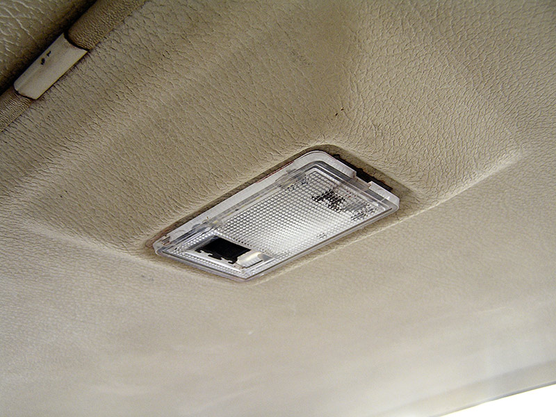

Сообщение troll999 » Ср май 11, 2011 2:32 pm
Для нормальной работы поворотов уже продаются замены стандартных поворотных релюшек.
Я себе месяца два назад перепаял плафон освещения салона...доволен как слон!Машина как то осталась в гараже на на четыре дня с приоткрытой водительской дверью(в попыхах оставлял машину),как писалось уже выше-акумуль даже не заметил этого.
Спаял из светодиодной ленты,просто порезал её на небольшие модули и вмонтировал в "тело" плафона.
P.S. блин порядок фотографий полностью до наоборот :(
просто светит вверх,домашний тест
тест на освещённость при подаче половинного напряжения с адаптера(вместо 12V подал 6V)
проапгрейденный плафон визуально ничем не отличается днём.
а это он включенный днём с солнышком :)
фото ночное,но ужасного качества,сделать хорошее пока не было возможности.

Сообщение cfyz » Чт май 12, 2011 7:28 am
The_Lord_Alex писал(а):в габариты поставил светодиоды на 5или 7 диодов. светят супер. обычны и рядом не стоят) перед этим ставил диод на 1 диод. гамно. ночью почти не видно)
только обычный 10 грн. а на 5(7) дионод 50 за 2.
А что за диоды? Какой мощности?
troll999 писал(а):Для нормальной работы поворотов уже продаются замены стандартных поворотных релюшек.
Я себе тоже воткнул в плафон диодный модуль. Но задуряться с вырезаниями не стал, просто воткнул что-то вроде этого: http://www.dealextreme.com/p/39mm-2w-9- ... -12v-51002
Ценник копеечный, световой поток значительно увеличился по сравнению с стандартной лампочкой.
Сейчас жду одноваттные диоды, заказал 10 штук, как приедут посмотрю на работу. Хочу с них сварганить ходовые огни.
http://www.dealextreme.com/p/1w-80-90lm ... pack-80086
