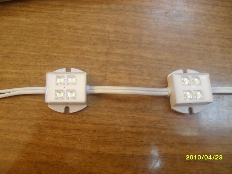

А можно подробней про рекламный модулек ?

по поводу модуля кинул фотку он сразу на 12в, влагозащищен, и если к обратной стороне приклеить магнит, то переноска просто замечательная выходит.
