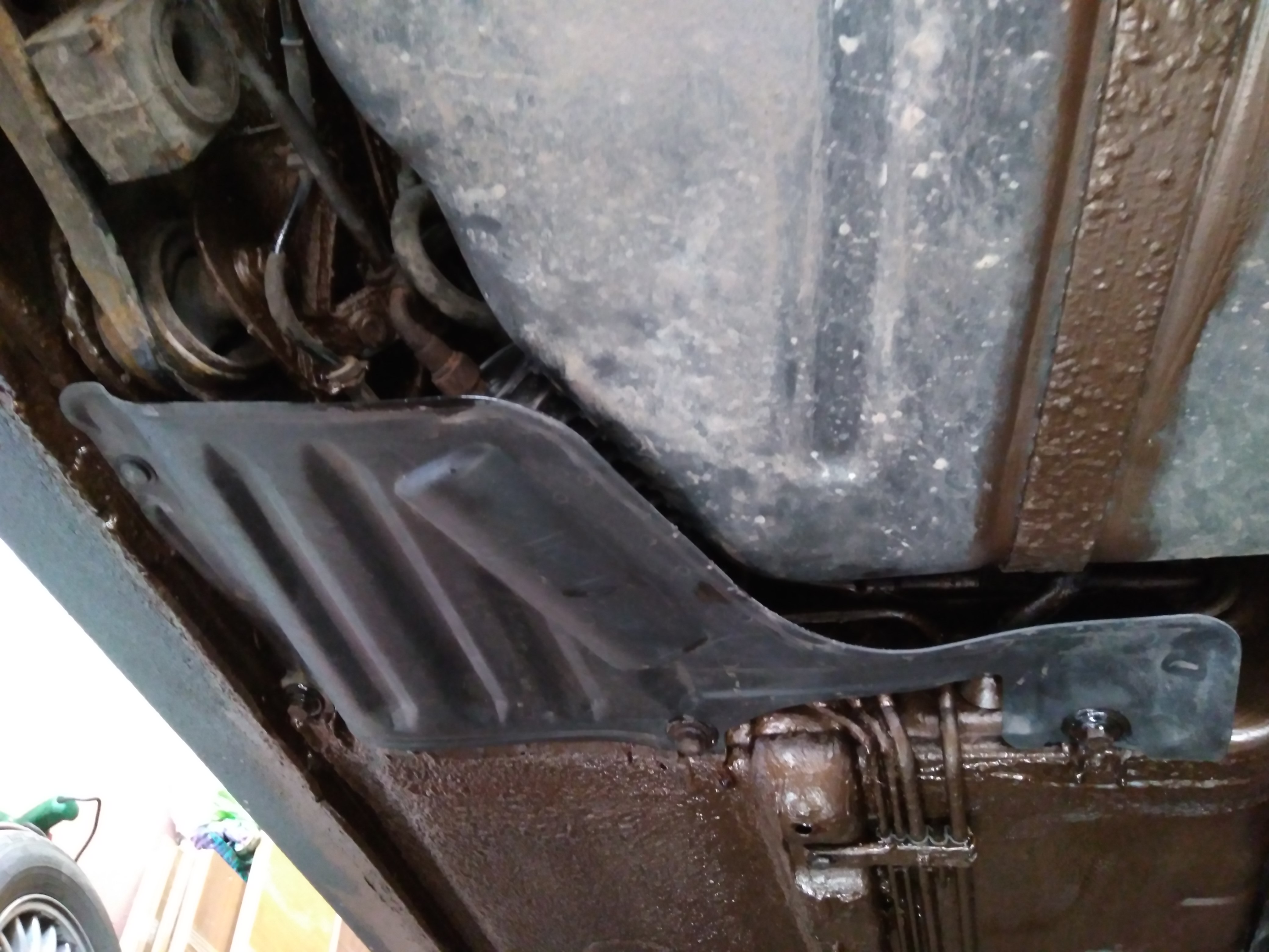

Замазав днище любимим Велкором. Всі пазухи задув мовілем. Правда під задньою банкою глушника не зміг добратись до днища. Чекаю на прокладку для її фланця й буду знімати, щоб обробити дно й там...

Повідомлення xoxlov » Суб липня 20, 2019 10:04 pm
Хороший подход, но ты когда на ней ездить будешь?

Повідомлення Dr.V » Нед липня 21, 2019 8:28 am
xoxlov написав:Хороший подход.....
Дякую. Передні крила вже навісив. Залишилось поставити пару пластмасок й можна виїзжати...
